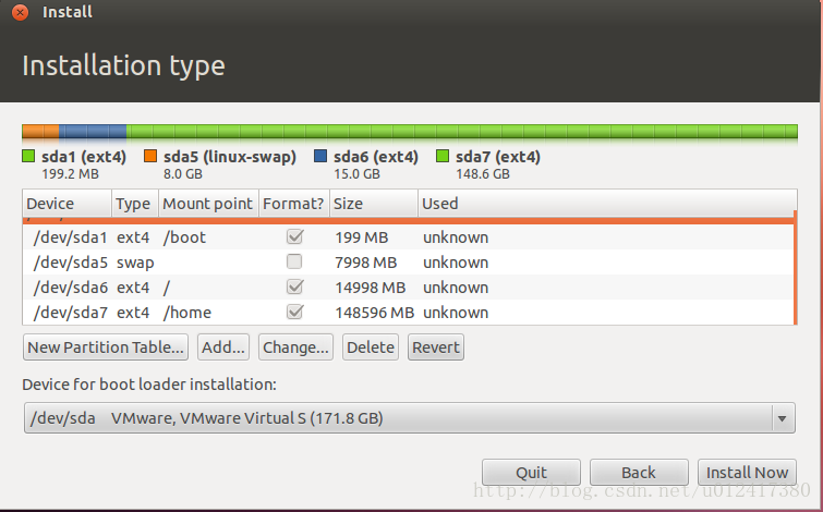

注:上述环境是官方以最新版本为要求的环境。我打算用VM 虚拟机运行Lunix编译,目前的方案是 动态分配硬盘大小为150G,内存分配 4GB,交换空间分配8GB。

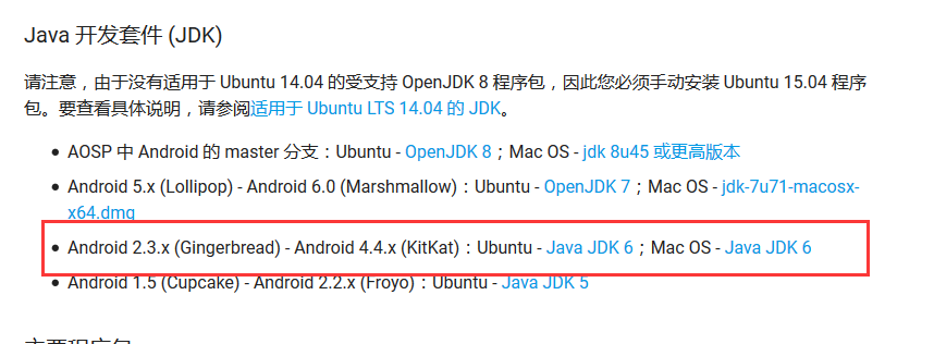

2. Java Development Kit (JDK)
Android 2.3.x (Gingerbread) - Android 4.4.x (KitKat): Ubuntu - Java JDK 6, Mac OS - Java JDK 6

虚拟机:动态分配硬盘大小为150G,内存分配 4GB,交换空间分配8GB。
操作系统:ubuntu-12.04.5-desktop-amd64.iso

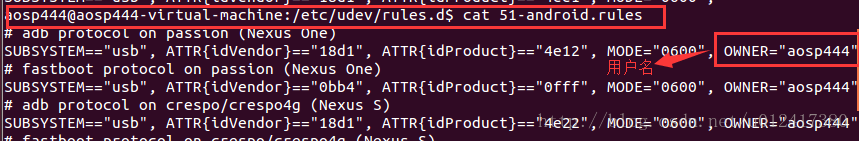

如果在乌班图系统下编译后,并用USB数据线进行对NEXUS 5 刷机,那么默认情况下普通用户无法直接使用 USB 设备。需要以root用户身份在‘/etc/udev/rules.d/51-android.rules’下创建一个文件。
为此,请运行以下命令来下载本网站附带的 51-android.txt 文件,对其进行修改以包含您的用户名,然后将其放到正确位置
下面的的命令会自动下载51-android.txt 文件,对文件中<username>字段替换成你的用户名,并将文件放在/etc/udev/rules.d/51-android.rules文件文件中
如果显示拒绝连接无法下载的话,将51-android.txt文件放在本地目录任意一目录,在该目录中执行下面的命令。

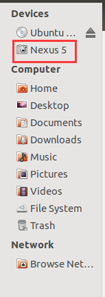

执行完后,为了验证NEXUS 5 与乌班图是否连接,将nexus 5的USB计算机连接方式设置为相机,可以看到乌班图能够识别设备了。

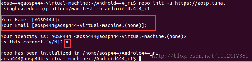

由于google站无法访问,所以我选择了清华的下载源,用下面的命令下载
repo  init 后,会提示你输入名字和邮箱, 两个我都是直接按的回车键,这时它默认将系统用户名和主机名 作为用户名和邮箱,接着我直接按了y,提示repo初始完。
这里写图片描述
接着就是漫长的等待,如果中间出现中断,只要重复该命令即可。

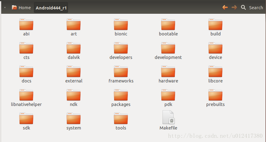

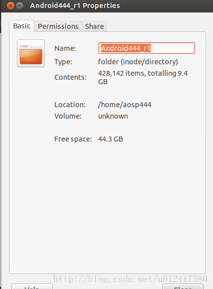

这时可看到Android444r1文件夹下checkout出的代码:
这里写图片描述
checkout出的代码有9.4G
这里写图片描述

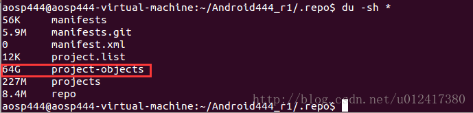

进入隐藏的 .repo目录,查看当前分支大小,有64G呢
这里写图片描述

雪    币: 6
好像jdk得1.7
2017-6-11 08:32

字母姐 好像jdk得1.7
2017-6-11 14:07

提几点小建议:
1.  ubuntu系统的分区方案总体合理,可以去掉/boot分区(这是早年Linux内核不稳定时才需要单独划分/boot),只要/、/swap、/home
2.repo脚本可以单独配置REPO_URL环境变量,可配置为清华的repo仓库,避免repo命令仓库无法拉取(所谓repo命令仓库指的是  .repo/repo)
3.  清华镜像还提供了每月更新包,可以下载更新包解压,之后使用repo  sync快速拉取。
最后想说的是:Android  O都要发布了。目前工业街基本都上Android7.0了,再搞4.4意义不大呀~
