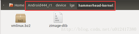

二、记一次安卓系统源码编译刷机过程 一文中,我们成功编译了Android 4.4.4_r1源码并刷入系统了 Nexus 5 设备,下面是设置界面的信息。上面显示的内核版本信息是3.4.0-gd59db4e,内核的编译时间是Mon Mar 17 15:16:36 PDT 2014,也就是说内核之前就已经编译过了,我们编译系统源码的时候并没有编译内核源码!那么编译好的内核文件放在了哪里呢?答案是device/<vendor>/<name>目录,针对Nexus 5 设备,就是device/lge/hammerhead-kernel目录

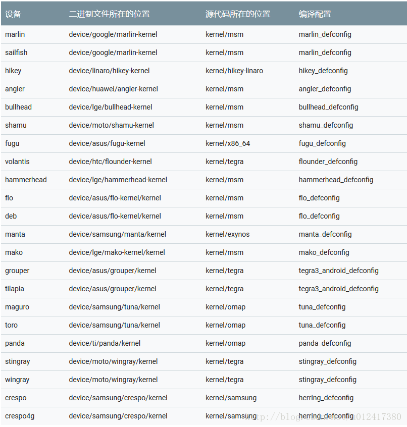

我们首先应当确定自己设备所对应的内核。Google官方给出了二进制文件的名称及内核源代码所在Android源码树中的位置:(这时内核源代码还没有下载本地)
这里写图片描述
各个版本内核源码项目所对应的下载命令:Google也给出了相应的下载命令:

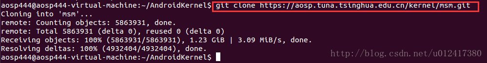

由于网络连接问题,可以把上面所有 git clone命令中549K9s2c8@1M7s2y4Q4x3@1q4Q4x3V1k6Q4x3V1k6S2L8X3c8J5L8$3W2V1i4K6u0W2k6$3!0G2k6$3I4W2M7$3!0#2M7X3y4W2i4K6u0W2j5$3!0E0i4K6u0r3网址换成清华镜像站的f5eK9s2c8@1M7s2y4Q4x3@1q4Q4x3V1k6Q4x3V1k6S2L8%4y4H3i4K6u0W2N6s2g2F1j5g2)9J5k6i4c8K6K9h3&6Y4K9s2g2S2i4K6u0W2k6h3c8#2i4K6u0W2j5$3&6Q4x3V1j5`. 网址。
各个内核项目所支持的设备
我用是Nexus 5手机, 代号 harmmerhead(锤头),查找上表知道,内核二进制文件所在系统源码树的device/lge/hammerhead-kernel目录,内核源码在系统源码树的kernel/msm目录,内核对应的编译配置为hammerhead_defconfig,  该版本内核项目对应的下载命令为
msm内核项目是Google公司针对高通msm移动芯片组(骁龙处理器)而开发的内核项目,我们在之前创建的AndroidKernel目录下执行git命令下载该项目(已经下载Android系统源码的同学在系统根目录下创建kernel目录下进行下载)
这里写图片描述

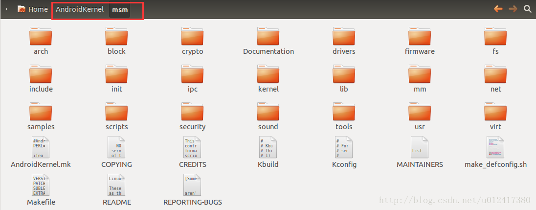

这时msm 项目的.git仓库 下载到了新创建的msm目录中,而msm内核的代码还没有从本地.git仓库中检出来,所以整个msm目录空空的。

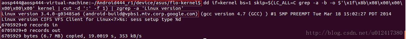

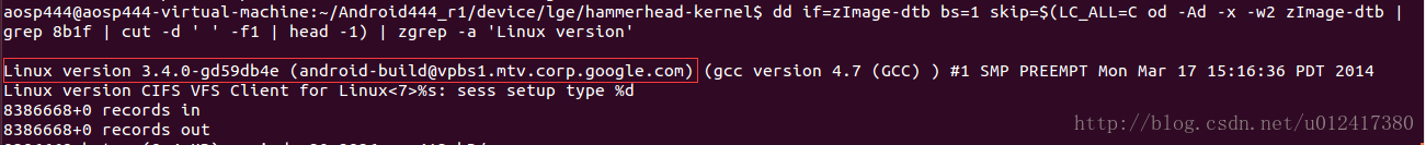

官方给出了一条通用的命令,来获得指定二进制内核文件的版本信息
例:
这里写图片描述
而Nexus 5 设备的内核名为zImage-dtb,官方给出的针对该设备的命令是:
这里写图片描述

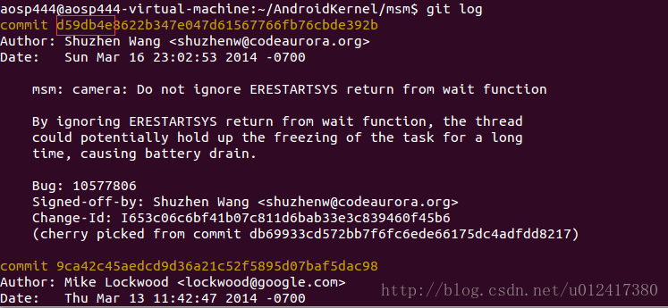

事实上,我们可以在设置 > 关于手机 > 内核版本 中直接查看内核版本信息,也可以通过cat /proc/version 命令查看。内核版本信息的格式为kernel version-gXXXXXXX,其中 XXXXXXX部分的值是git提交中 的short commit id的值(即kernel version-g<short commit id>),short commit id的值为commit id值的前7位。Nexus 5   设备Adnroid 4.4.4_r1版本 AOSP自带的内核值是`3.4.0-gd59db4e , 并且刷入手机能正常运行。

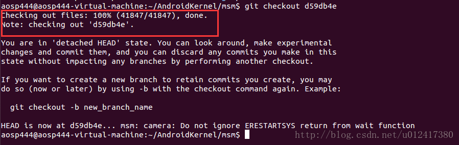

检出带代码有两种方式(推荐第二种):
一、直接  short commit  id = d59db4e 来检出分支。
这里写图片描述
检出代码后的msm目录:
这里写图片描述
二、确定 short commit id  所在的分支,按分支进行检出(推荐)
在本地 git clone msm 项目后,本地只有一个’master’ 分支,我们可以执行git branch -r --contains  d59db4e   命令来查看包含 d59db4ecommit id 的分支
这里写图片描述
然后我们可以在远程分支的基础上在本地分化出一个新的分支来
我们输入git log 命令,发现d59db4e 值就是android-msm-hammerhead-3.4-kitkat-mr2最后一次提交的 short commit id
这里写图片描述

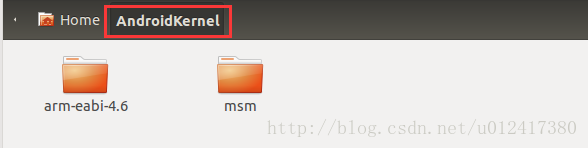

之前下载过AOSP源码树的同学,就不用再下载预编译工具链了,AOSP跟目录中后该工具链。没有下载AOSP源码树的同学,在AndroidKernel目录下执行该执行进行下载:
这里写图片描述
已经下载 AOSP源码树的同学,进入的源码树根目录下 ,重新执行source build/envsetup.sh命令就会自动配置好环境变量。
  没有下载源树的同学,在AndroidKernel目录下执行export PATH=$(pwd)/arm-eabi-4.6/bin:$PATH就会配置到环境变量中。

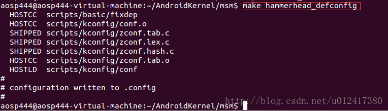

在内核交叉编译前,配置一下编译选项
进入到msm 目录,配置
这里写图片描述
执行 make 命令进行编译
编译成功后,会提示
这里写图片描述
这时会在arch/arm/boot/ 目录生成 ImagezImagezImage-dtb 三个文件 。其中zImage-dtb 就是之前使用的内核二进制文件。

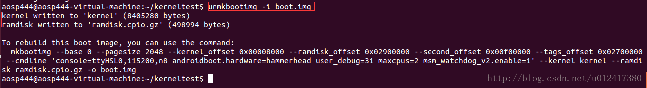

解包后生成 kernel  和 ramdisk.cpio.gz 两个文件
