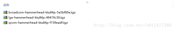

由于我使用的是NEXUS 5 设备,并且打算编译Android 4.4.4_r1版本,所以去官方 Nexus 和 Pixel 设备的二进制驱动下载页面:61bK9s2c8@1M7s2y4Q4x3@1q4Q4x3V1k6Q4x3V1k6V1k6i4k6W2L8r3!0H3k6i4u0K6i4K6u0W2k6$3!0G2k6$3I4W2i4K6u0W2j5$3!0E0i4K6u0r3j5h3&6V1M7X3!0A6k6q4)9J5c8X3c8J5K9i4k6W2M7Y4x3`. 下载了相应的二进制驱动。
这里写图片描述
三个链接下载的三个驱动文件
这里写图片描述

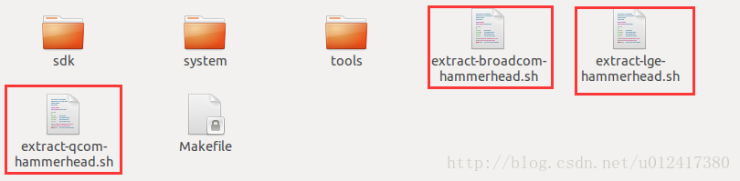

将三个压缩包解压出的自解压脚本放在源码树的根目录下并运行
这里写图片描述

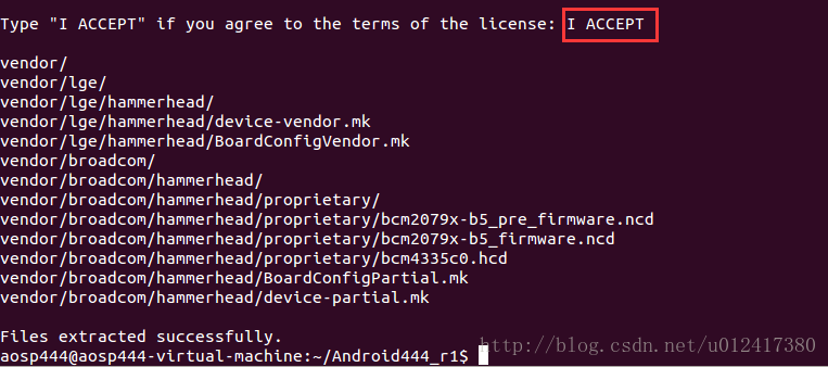

运行后,会提示你查看证书,按Enter键一行行的查看,出现下面的输入提示时,输入 I ACCEPT,解压到了vendor 目录下。其它两个自解压脚本也是这样执行
这里写图片描述

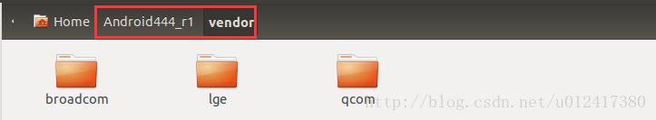

解压后的目录:
这里写图片描述
 这三个.sh自解压文件执行下来按Enter按的痛苦么?很痛苦!!!于是我看了看这三个文件的结构:
把第254行改为'if test "$typed" = I\ ACCEPT'就可以一路Enter到底至解压了。感兴趣的可以踩踩这个坑儿,成功后告诉我~

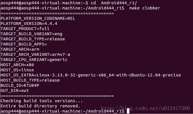

命令删除所有以前编译操作的已有输出:
这里写图片描述

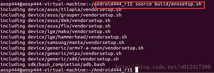

使用 build目录中的envsetup.sh 脚本初始化环境
这里写图片描述

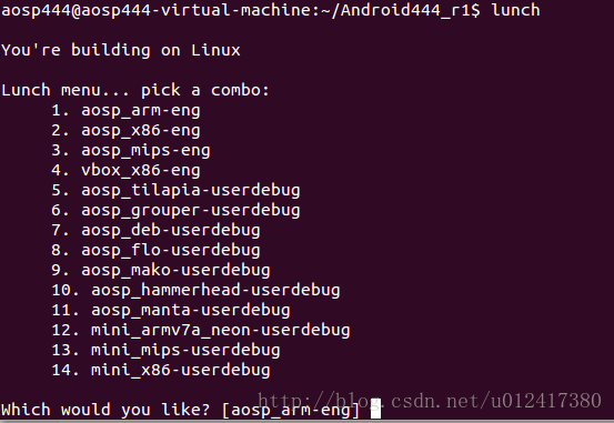

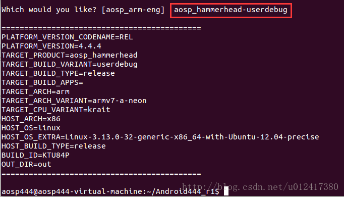

使用lunch选择要编译的目标。确切的配置可作为参数进行传递。例如以下命令(只是举例,不用执行):
不设置参数直接运行lanch的话,会提示从菜单中选择一个目标
这里写图片描述

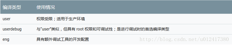

所有编译目标都采用 BUILD-BUILDTYPE形式,其中 BUILD 是表示特定功能组合的代号。
BUILDTYPE 是以下类型之一:
这里写图片描述

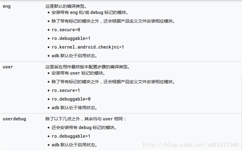

三者具体差异Google也在官方文档中给出了说明:b82K9s2c8@1M7s2y4Q4x3@1q4Q4x3V1k6Q4x3V1k6K6L8%4g2J5j5$3g2Q4x3X3g2S2L8X3c8J5L8$3W2V1i4K6u0W2j5$3!0E0i4K6u0r3M7$3!0#2M7X3y4W2i4K6u0r3j5Y4g2A6L8r3c8A6L8X3M7`.
这里写图片描述
模拟器一般选eng,调试功能全开。
调试真机的话选userdebug
发行最终版本用user

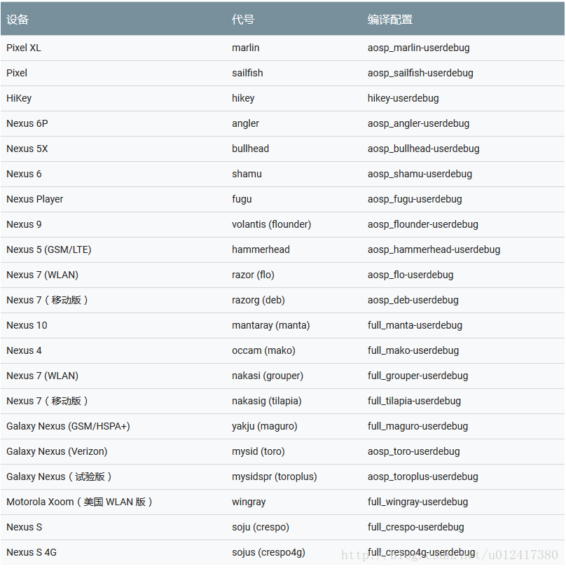

官方给出了一份自己出厂设备的代号和编译配置选项
这里写图片描述
我们用的设备是NEXUS 5 ,所以lanch  编译配置为aosp_hammerhead-userdebug
这里写图片描述

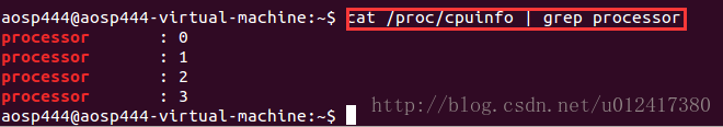

我们使用make命令来编译代码,为了提高编译速度,GNU Make 可以借助 -jN 参数处理并行任务,通常使用的任务数 N 介于编译时所用计算机上硬件线程数的 1-2 倍之间。
我们来查看自己计算机上的核心数:
这里写图片描述
可看到自己创建的虚拟机CPU核心共有 4 个,那么要实现最快的编译速度,可以使用介于 make -j4make -j8之间的命令。

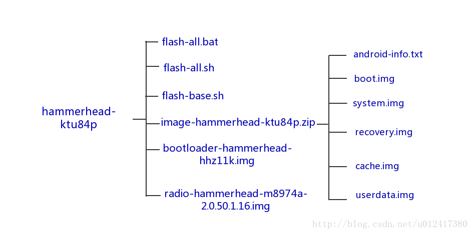

那么我们刷机刷入哪些生成的文件呢?
事实上,我之前已经下载了Nexus 5官方镜像包进行了刷机,可参考我写的这篇文章:NEXUS 5 工厂镜像刷机教程及刷机包目录解析 ,万一自己编译的系统刷机失败,可刷官方镜像包来救急。
下面是官方刷机包的目录:
这里写图片描述
对比我们编译生成的文件,我们知道编译的可刷机的文件有boot.imgsystem.imgrecovery.imgcache.imguserdata.img五个镜像文件。
