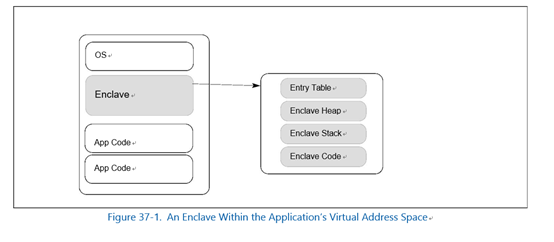

英特尔的软件防护扩展(IntelSGX)是一套用于英特尔架构处理器的内存访问的指令和机制。英特尔SGX可以包含两个指令扩展集合,称为SGX1SGX2,见表37-4SGX1扩展允许应用程序实例化一个受保护的容器,该容器被称为飞地。一个飞地是应用程序地址空间中的一个受保护区域(参见图37-1),它提供了机密性和完整性,即使在有特权的恶意软件存在的情况下。从任何不属于这块飞地的软件上访问这块飞地的内存区域都是被禁止的。SGX2扩展允许额外的灵活性,在一个飞地上的飞地资源和线程执行的运行时进行管理。
