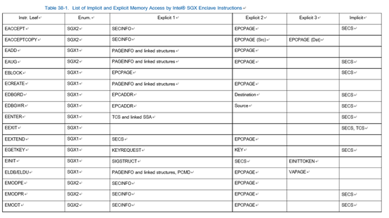

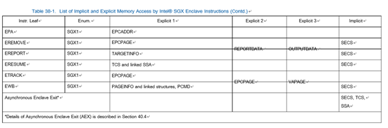

来自Intel SGX指令叶函数的内存访问被归类为显式访问或隐式访问。表38 - 1列出了Intel SGX叶函数所使用的隐式和显式的内存访问。
38.5.3.1显式访问
访问内存位置,为Intel SGX指令叶函数提供显式操作数或者是它的链接数据结构,这被称为显式访问。
显式访问总是使用逻辑地址。这些访问受到分割、分页、扩展分页和apic -虚拟化检查的影响,当访问完成时,触发与这些检查相关的任何故障/退出。
显式内存访问与数据断点的交互作用是特定于叶函数的,这些在43.3.4节中有记录。
38.5.3.2隐式访问
访问物理地址被处理器缓存的数据结构称为隐式访问。这些地址不是作为指令的操作数传递,而是通过使用指令来表示。
这些访问不会触发任何访问控制故障、出口或数据断点。表38 - 1列出了Intel SGX指令叶函数通过显式访问或隐式访问的内存对象。显式访问对象的地址通过寄存器操作数传递,以及通过表38 - 1匹配的第4列的隐式编码寄存器RBXRCXRDX传递。
不同隐式访问中使用的物理地址将通过不同的指令和不同的时间缓存。与每个EPC页面关联的SECS的物理地址在页面被添加到飞地的时候缓存ENCLS [EADD] ENCLS [EAUG], 或者当页面被加载到EPC的时候缓存ENCLS[ELDB] orENCLS[ELDU]。当相应的页面从EPC中通过ENCLS[EREMOVE]ENCLS[EWB]删除时,这个绑定就被切断了。TCSSSA页面的物理地址在最近的飞地进入时缓存。退出飞地(ENUNK[EEXIT]AEX)会刷新此缓存。在第40章中描述了异步飞地出口的细节。
隐式访问缓存的物理地址是在检查后从逻辑(或线性)地址派生出来的,比如分割、分页、EPTAPIC虚拟化检查。这些检查可能触发异常或VM出口。但是,请注意,在缓存物理地址并用于隐式访问之后,这种异常或VM出口可能不会发生。

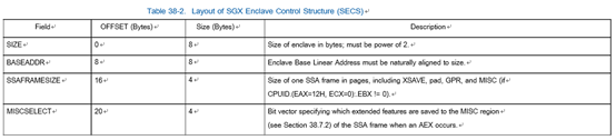

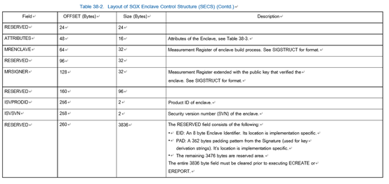

38.7 SGX飞地控制结构(SECS)
SECS数据结构需要4k字节对齐。

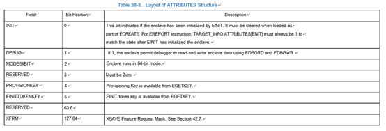

38.7.1属性
属性数据结构由在SECS中使用的位粒度字段、报告和关键请求结构组成。CPUID(EAX = 12H,ECX = 1)枚举属性中允许设置为1的位图。
38.7.2 SECS.MISCSELECT领域
CPUID(EAX = 12H,ECX = 0):EBX[31:0]枚举在AEX发生时,处理器可以把扩展信息保存到SSAMISC区域。一个飞地作者可以通过SIGSTRUCT来指定如何设置SECS.MISCSELECT字段。MISCSELECT的位向量选择在生成AEX时在SSA框架的MISC区域中保存扩展的信息。扩展信息的位向量定义如表38 - 4所示。
如果CPUID.(EAX = 12H,ECX = 0):EBX[31:0]= 0,SECSSECS.MISCSELECT必须是零。
SECS.MISCSELECT确定了SSA框架中MISC区域的大小,见第38.9.2节。

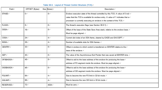

38.8线程控制结构(TCS)
在飞地中的每一个执行线程都与线程控制结构相关联。它需要4 k字节对齐。

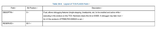

38.8.1TCS.FLAGS
38.8.2状态保存区偏移(OSSA)
OSSA指向一个保存区域(SSA)框架的堆栈(见第38.9),当在这个飞地执行时发生中断或异常时,用于保存处理器状态。
38.8.3当前状态保存区域框架(CSSA)
CSSA是当前SSA框架的索引,处理器将使用该索引来决定在执行过程中,飞地发生中断或异常时保存处理器状态的位置。它是由OSSA处理的框架数组中的一个索引。CSSA以一个AEX递增,并在ERESUME上递减。
38.8.4国家保存区域帧数(NSSA)
NSSA指定此TCS可用的SSA帧数。当进入飞地或EENTER将失败时,必须至少有一个可用的SSA框架。
