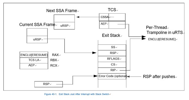

40.1兼容性切换到退出的AEX栈
AEX以预先确定的合成状态加载寄存器。 这些寄存器稍后可以按照飞地退出事件定义的形式推送到适当的堆栈上。为了在调用处理程序处理区域退出事件后恢复区域执行,需要在异步区域出口将区域外的蹦床代码地址加载到RIP中。这个蹦床代码最终通过ENCLU(ERESUME)叶子函数返回到飞地。 在退出飞地之前,RSP和RBP登记册在飞地入境之前恢复它的值。
堆栈的使用需要用与非SGX模式相同的规则进行选择:
1.如果有权限级别更改,堆栈将成为与新环相关的堆栈。
2.如果没有特权级别更改,则使用当前应用程序堆栈。
3. 如果使用IA-32e IST机制,则使用该方法选择退出堆栈。
在所有情况下,选择退出堆栈和推送到它的信息与非sgx操作一致。图40-1显示了使用堆栈开关退出后的应用程序和退出堆栈。没有堆栈开关的出口使用应用堆栈。把ERESUME叶索引值放入RAX,TCS指针然后放在RBX中,AEP(见下面)放入RCX中,以便在退出后恢复飞地。
在AEX上,AEP(异步退出指针)被加载到RIP中。 AEP指向一个蹦床代码序列,其中包括后来用于重新进入飞地的ERESUME指令。
在将RFLAGS推入出口堆栈之前,清除以下RFLAGS位:CF,PF,AF,ZF,SF,OF,RF。 其余的位保持不变。

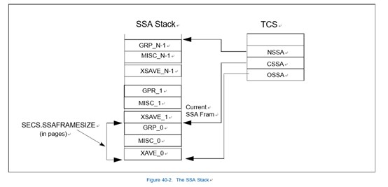

40.2 AEX地址储存
状态保存区域保存AEX时的处理器状态。要允许在飞地内处理事件,并在AEX之后重新输入事件。SSA可以是多个SSA帧的堆栈,如图40-2所示。
在TCS和SECS中,要使用的SSA帧的位置由以下变量控制:
1.状态保存区域(SECS.SSAFRAMESIZE)中帧的大小:这定义了状态保存区域中单个帧中的4K字节页数。 SSA帧的大小必须足够大以保持GPR状态,XSAVE状态和MISC状态。
2.飞地的基地址(SECS.BASEADDR):它定义飞地的基线性地址,从中计算出到SSA堆栈基地的偏移量。
3. 状态保存区域插槽数(TCS.NSSA):这定义了状态保存区域堆栈中的插槽(帧)总数。
4. 当前状态保存区域插槽(TCS.CSSA):这定义了要在下一个出口使用的插槽。
5. 状态保存区域(TCS.OSSA):这定义了一组状态保存区域插槽的基地址与该区域的基地址的偏移量。
发生AEX时,硬件通过检查TCS.CSSA选择要使用的SSA帧。 处理器状态保存到SSA帧中(见第40.4节)并加载合成状态(如第40.3.1节所述)以避免泄漏秘密,RSP和RP在包围入口之前恢复到其值,并且TCS.CSSA 递增。正如后面将要描述的那样,如果一个异常占据最后一个插槽,就不可能重新进入飞地来处理飞地内部的异常。随后的ERESUME从当前的SSA框架中恢复处理器状态,并释放SSA框架
SSA的XSAVE部分的格式与XSAVE / XRSTOR指令使用的格式相同。在EENTER上,CSSA必须小于NSSA,确保至少有一个可用于退出的状态保存区域插槽。 如果在执行EENTER时没有空闲的SSA帧,输入将失败。

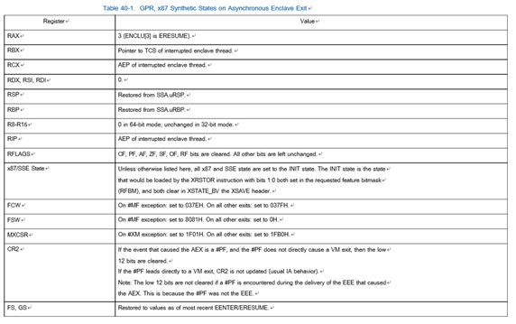

40.3.1异步飞地出口的处理器合成状态
表40-1显示了在AEX上加载的合成状态。 显示的值是处理器处于32位模式时的低32位和处理器处于64位模式时的64位。
40.3.2扩展功能的综合状态
当CR4.OSXSAVE = 1,并且SECS.XFRM的相应位置位时,扩展功能(由XCR0 [63:2]控制的功能)将被设置为各自的INIT状态。INIT状态是由XRSTOR指令加载的状态,它包含了指令掩码和XSAVE标题的XSTATE_BV字段,每个字段包含值XFRM。(当AEX在32位模式中发生时,32位模式中不存在的特性不变。)
40.3.3 MISC特性的合成状态
SECS.MISCSELECT表示的状态在保存到SSA后也可能被合成状态覆盖。 由MISCSELECT [0]表示的状态不会被覆盖,但如果退出事件是页面错误,则会清除CR2的低12位。

2.     合成状态是为许多处理器寄存器创建的,以呈现飞地状态的不透明视图。表40-1显示了用于AEX的GPRs、x87、SSE、FS、GS、调试和性能监视的值。其他扩展功能(由XCR0 [62:2]控制的功能)的合成状态在SECS.ATTRIBUTES.XFRM的相应位置被设置为各自的INIT状态。INIT状态是HEADER.XSTATE_BV [n]为0时由XRSTOR指令的行为定义的状态。由SECS.MISCSELECT指定的这些功能的综合状态取决于其他功能。SECS.MISCSELECT [0]控制的其他状态不需要合成状态。
