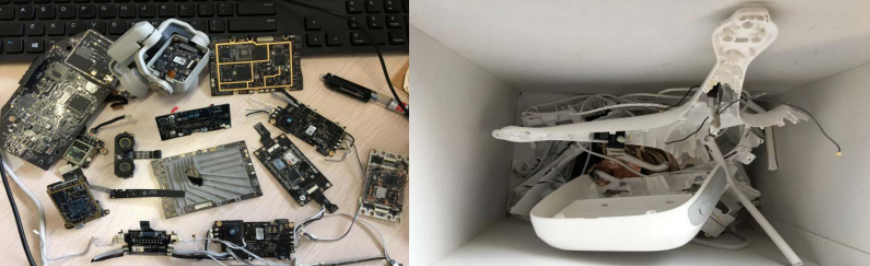

对它有整体的感官,我整个系统全部拆开,发现里面应用了哪些硬件,哪些传感器,哪些芯片。无人机这一块涉及到不同的传感器以及控制系统,很多嵌入式芯片没有这个OS的概念,所有代码是直接上位机执行,通过实时中断以及计时器和IO的控制来完成整个系统的实时操作。

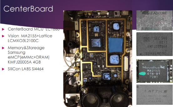

无人机的核心中心桥的控制板,主要是基于LC1860SoC外加图像识别芯片,双目避障,无线收发器,无线基带,LightBridge,它的主要功能是整个系统的协调以及固件更新和摄像内容数据编码和图象深度学习,ROI检测之类的。这个LC1860芯片运行的是嵌入式Linux系统,下面是三星的EMCP,是集LPDDR和eMMc于一体的存储芯片,操作系统就存放在这个芯片里面。下面这一块芯片intel Movidus MA2155,这是英特尔图像深度学习芯片,因为无人机不能联网,无人机需要做实时的机器视觉分析,需要用到大量的矢量运行,这个时候这个芯片的优势就体现出来了,这个芯片在这个无人机上面的应用有视觉测距,障碍物识别,还有ROI,比如说你的飞机进行跟随飞行的时候,跟随一个人飞行的时候,通过CNN建立好的深度学习模型,来精确判断。LATTICE的这块FPGA芯片,主要是用于双目避障功能,通过可见光反射回来检测障碍物的存在。
