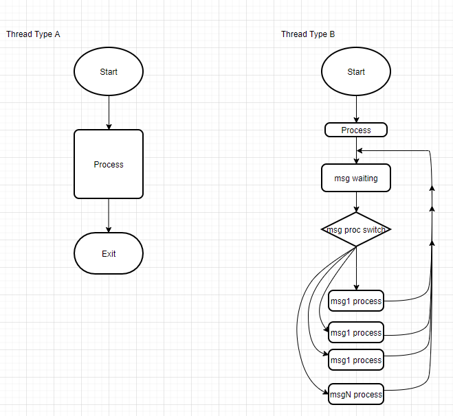

一个系统里面运行着不同的任务,不同任务在不同的运行状态在处理相应的业务逻辑时可能需要与其它任务交换数据或者同步信息,这里面就需要操作系统的底层IPC机制来完成了,3GPP组织定义了不同移动通信技术从物理层/链路层/逻辑处理层等各种标准,例如(5GNR/4GLTE/3G WCDMA/TD-SCDMA/CDMA2000/2G /GSM等通信技术),这些技术标准在基带系统里面实现会被划分成不同的任务来维护不同的状态,处理不同的消息信令,以及维护不同通信技术的切换等操作,比如现在的大部分智能手机基带系统基本上都支持2/3/4G通信相关的技术,这些基带系统根据移动运营商支持的移动通信技术和国家区域支持的标准的不同会使用相应的移动通信技术,比如中国在3G时代中国移动使用的TD-SCDMA,而中国联通使用的是WCDMA技术,为了保证移动设备的一些基本功能的可用性(语音通信和sms短信息),比如某些地方部署了4G基站,你可以在那里使用4G LTE的(Voice-over-IP/SMS-over-IP)通信技术,在一些偏远的地区可能只部署了2G基站,这时基带系统根据环境切换到GSM的协议栈,这些功能的维护与切换从基带系统层面来讲都需要系统消息机制来配合完成。
高通基带系统的消息机制建立在运行的实时操作系统QuRT之上,之前我有一篇文章有简单介绍过底层IPC机制,今天我将详细介绍上层业务逻辑相关的消息传递机制与数据结构。我们把运行在基带系统上的业务逻辑实体的最小单位定义为线程(thread),根据线程生命周期的不同分为以下两大类:
image-20210308164203970
消息通信底层API封装简介:
而根据任务线程的业务功能的不同划分成以下几大类:
我在这里记录了高通MDM9607基带系统一次实时运行的任务快照列表。
基于以上的设计理念,高通设计一套灵活的消息通信系统,一直到现在5GNR的基带系统也在用,接下来我将详细介绍该消息系统的架构,相关的算法和数据结构。

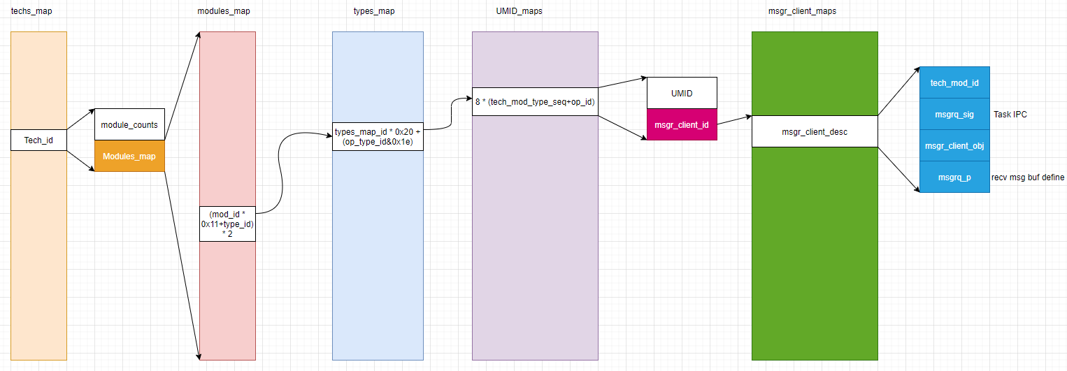

我们已经了解到UMID所对应原语操作的含义,如果需要执行相应的原语操作,只需要向注册过UMID的模块发送umid消息即可,接下来我们需要了解umid消息是如何路由到相应模块(tech_mod_id)的消息接收器(msgr_client)的,下面会详细介绍相应的算法和数据结构,我整理了几张表来描述。
为了更方便的理解上述的数据结构的关系与操作算法,画了一张简单的图来加深该消息系统的理解。
通过以上算法和数据结构,可以很方便的完成UMID与tech_mod_id的消息路由的注册,消息发送等操作。
image-20210322162235900

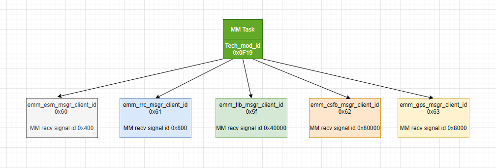

需要说明的一点就是一个tech_mod_id可能会关联多个msgr_client,所以msgr_client_id就成了消息传递的唯一标识,通过msgr_client_id得到全局的msgr_client_desc的结构定义,该结构体里面包含接受消息的任务utcb和接受消息的signal id,这里通过tech_mod_id 0xf19对应的MM(Mobility Management)任务进行举例。

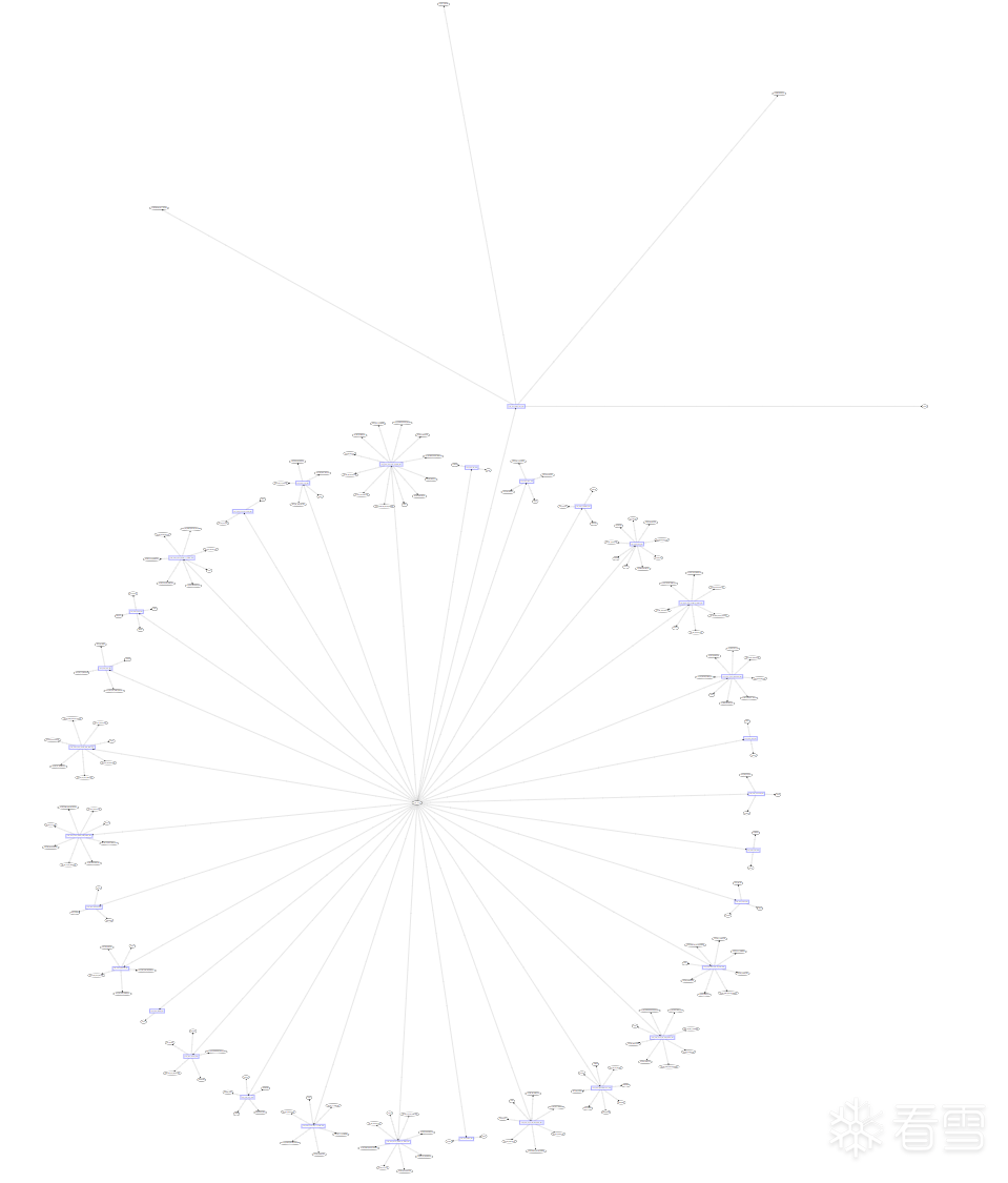

我在一个实时运行的MDM9607系统上面,描绘出所有UMID和tech_mod_id之间的消息路由情况,由于实在太大,
可以在8bdK9s2c8@1M7s2y4Q4x3@1q4Q4x3V1k6Q4x3V1k6Y4K9i4c8Z5N6h3u0Q4x3X3g2U0L8$3#2Q4x3V1k6$3k6i4y4K6K9h3q4D9i4K6u0r3j5X3q4K6k6h3u0S2L8X3c8Q4x3V1k6T1L8r3!0T1i4K6u0r3L8h3q4K6N6r3g2J5i4K6u0r3N6h3#2A6k6q4)9#2k6Y4m8J5L8#2)9J5k6i4y4$3k6H3`.`. 进行查看。

map_name map_size key value value_size Memory Attribution
techs_map techs * 8 tech_id module_counts, modules_map 8 bytes Read Only
modules_map module_counts 0x11 2 (mod_id 0x11+type_id) 2 types_map_id 2 bytes Read Only
types_map types_map_ids * 0x20 types_map_id * 0x20 +(op_type_id&0x1e) tech_mod_type_seq 2 bytes Read/Write
umids_map umid_seq_id * 0x8 8 * (tech_mod_type_seq+op_id) umid, next_umid_seq_id,msgr_client_id 8 bytes Read/Write
msgr_clients_map 0x34*total_msgr_client_counts msgr_client_seq_id msgr_client_desc 0x34 Read/Write
struct msgr_client_desc{ //全局msgr_client结构描述
    uint32 umids_registered;
    uint16 msgr_client_reg_type;//1 ->msgrq_sig type,2-> rexq_sig
    uint16 tech_mod_id;//
    union *msg_sig_p{ //offset 0x10
        struct msgrq_sig *msgq_p;//msgr reg type 1,4G及以后使用的mailbox消息传递系统
        struct rexq_sig *rexq_p;//msgr reg type 2,兼容2G/3G时代使用的Rex IPC消息传递系统
    struct msgrq *msgrq_p;//offset 0x14 ,if reg type 1
    struct msgr_client_obj *msgr_client_obj_ptr;//offset 0x30

    struct msg_data_q *tailp;
    uint32 total_q_counts;
 struct msgrq{
     void *msg_recv_buf_header;//offset 0
     void *msg_recv_end_buf;//offset 4
    char msgrq_name[16];//offset 0x10
    int msgrq_recvd_seq;//ofset 0x18
    unsigned int reged_recv_signal_id_mask;//offset 0x1c,可供接受消息signal的掩码
    void *msgr_buf_remain_ptr;//offset 0x20,可供接受消息的剩余空间起始地址
    void *msgr_recv_buf;//offset 0x24,当前接受到消息的buf地址
    uint32 msgr_buf_remain_size;//offset 0x28
    unsigned int total_msg_recv_buf_size;//offset 0x30
    int8 is_buf_in_use;//offset 0x70 ,0-> in use, 1-> not in use
    uint32 recvd_msg_blocks;//offset 0x58 ,收到的消息次数总和
    struct msgrq *next_msgrq;//offset 0x74
struct msgr_client_obj{//msgr_client结构体
     unsigned int msgr_client_reg_type;//1-> msgrq aka mailbox,2->rex_q,接受消息的方式
     unsigned int register_umid_counts;//offset 8 ,消息接受器注册的umid的总数
     unsigned int total_reged_recv_signal_counts;//offset 0x0c,注册的接受消息的signal的个数
     union sig_recv_obj{
       msgrq_sig  *msgrq_signal_obj;// offset 0x10 msgrq_sig type,4/5G未来的主流类型
       rexq_sig *rex_signal_obj;//offset 0x10  rexq_sig type ,这个主要是为了兼容之前2/3G的系统的数据结构
     unsigned int task_recv_signal_set_mask;//offset 0x14 ,注册的接受消息的signal号的掩码
     uint32 err_counts;//offset 0x18
     unsigned int recvd_signal_id;//offset 0x1c,当前接受到的signal id,msgr_client_reg_type为1
     struct msgrq *recvd_msgrq_ptr;//offset 0x20,当前接受消息承载的msgrq对象,msgr_client_reg_type为1
     struct msgrq *msgrq_first_entry;// offset 0x24,接受msgrq消息链表结构指针,msgr_client_reg_type为1
     unsigned int total_msgrq_counts;//offset 0x28, 可以接受msgrq消息的总数,通过可以task_recv_signal_set_mask来确定,msgr_client_reg_type为1
 struct msgrq_sig{
    uint32 sig_ready_flag;//must be 1
    struct sig_def{
        uint32 signal_id_for_recv;//offset 8
        uint32 signal_reged_wait_mask;//offset 0xc
        void * kernel_msg_queue;
        unsigned int attribute;
 struct rexq_sig{ //size 0x1c, 兼容2/3G系统的数据结构
     utcb *msgr_client_utcb_ptr;//offset 0  任务接受消息使用的utcb标识
     uint32 msgr_client_signal_id;//offset 4 接受消息使用的signal id
     msg_queue *msgr_out_msg_q;//offset 0x8
     msg_queue *rex_msg_in_q;//offset 0xc
     uint16 msg_data_q_used_size;//offset 0x10
     uint16 rexq_id;//offset 0x12
     uint16 msg_data_q_size;//offset 0x14
  struct msg_data_q{
         struct msg_data_q *prev_q;
         struct msg_data_q *next_q;
         char data[msg_data_q_size-8];
 struct msg_queue{
    struct msg_data_q *headp;
 struct msgrq{
