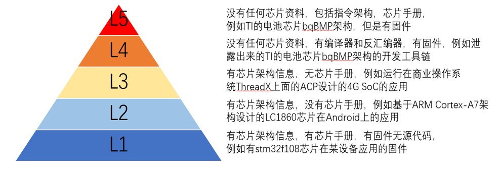

逆向工程也分软件和硬件,现今的数字系统基本上都是通过软件来定义的,我们对于硬件的逆向工程就不展开讲了,有机会单独写出来,所以本文讨论的也基本上是软件层面上的逆向工程,而基带系统与硬件结合又是非常紧密的,所以对基带系统的逆向工程也需要硬件研究能力的支撑,逆向工程的难易程度也是分等级的,如下是我个人对逆向工程难易的理解,默认下面所有应用的固件都可以获取,通过研究工具的获取和研究的成本来分类。
而我们选择的研究对象高通的MDM系列芯片按我的理解难度应该在上图的L3的级别,非常有限的芯片信息的情况下。

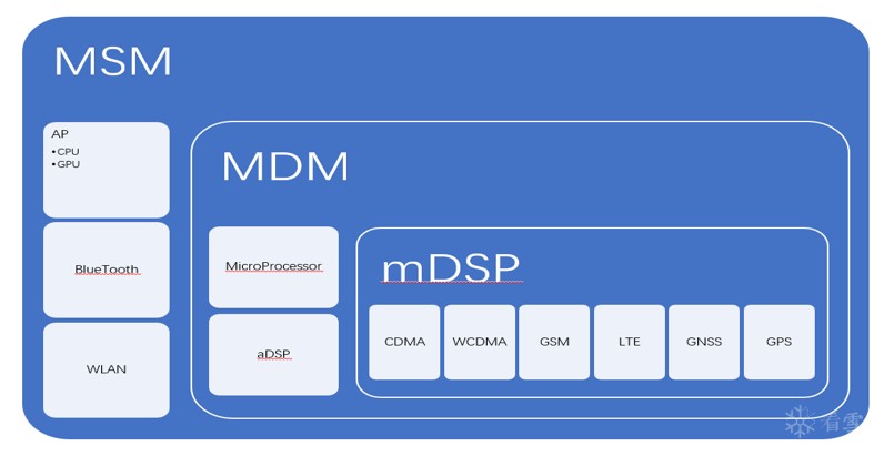

MSM系列芯片包括应用处理器(Application Processor)和基带系统处理器(Baseband Processor)还有Wi-Fi,蓝牙等,这个主要是提供整体的手机解决方案来给手机产商使用,Android生态的大部分手机都是运行在高通的MSM系列的SoC之上,例如小米5手机搭载的高通骁龙系列S820的SoC就是MSM8996系列的芯片,应用处理器运行的是Android系统。
MDM系列早期只包含(Baseband Processor),主要是提供数据modem和语音的功能,苹果手机生态和车联网以及4G无线上网卡等应用中比较常见,比如iPhone 8/8 Plus和iPhone X都是配备的高通MDM9655的基带芯片,而宝马/奥迪车联网的TBOX则配备的MDM6x00系列的基带芯片,而15年生产的通用安吉星系统TBOX则采用的是MDM9215系列,为了能够提供更强大的业务逻辑能力,MDM系列基带芯片SoC剥离了基带系统和业务系统,由两个core组成,比如mdm9xxx系列芯片包含一个hexagon的DSP基带处理核,以及一个ARM Cortex-A系列的核。
从功能上来说,MSM系列的功能是包含了MDM系列的功能
所以高通的MDM系列的Baseband Processor并不是严格意义上的一块处理器,而是至少有3个core。

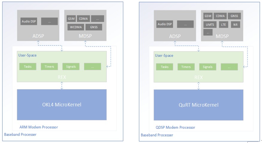

高通基带的软件系统从2000年左右就开始应用他们自己设计的嵌入式rtos系统REX来构建他们自己的手机基带应用系统AMSS,而且基础的应用软件架构一直沿用至今,由于基带应用系统其复杂的特性以及大量的功能应用,为了保证其应用良好的移植性和兼容性,所以基带的底层系统采用精简的微内核系统OKL4,这是一个开源的微内核系统,基于ARM的基带处理器都是采用的OKL4微内核,自从高通开发的新的hexagon DSP基带处理芯片后,一个名为QuRT嵌入式微内核系统因此而产生,这个QuRT前期也叫Blast,它的出现应该是专门为QDSPv6架构的DSP处理器而开发的,我们今天分析的MDM6600基带芯片是基于OKL4的微内核+REX AMSS应用系统,而我们重点关注的其实也是运行在REX之上的AMSS应用,下图是整个基带系统的基于ARM和基于hexagon QDSP架构逻辑,未来5G应用还会继续沿用右边的架构。

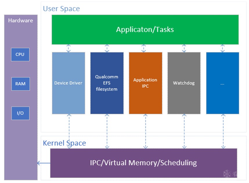

    微内核的好处在于,应用系统可以保持高度的可移植性,微内核系统只要满足基本的IPC通信机制,内存管理,CPU调度机制即可,驱动文件系统等以及应用都可以在用户态来初始化完成,这对于需要支持多个硬件平台的高通来说无疑非常高效的做法,如下图是高通的系统架构。
基带软件系统主要包括如下部分:

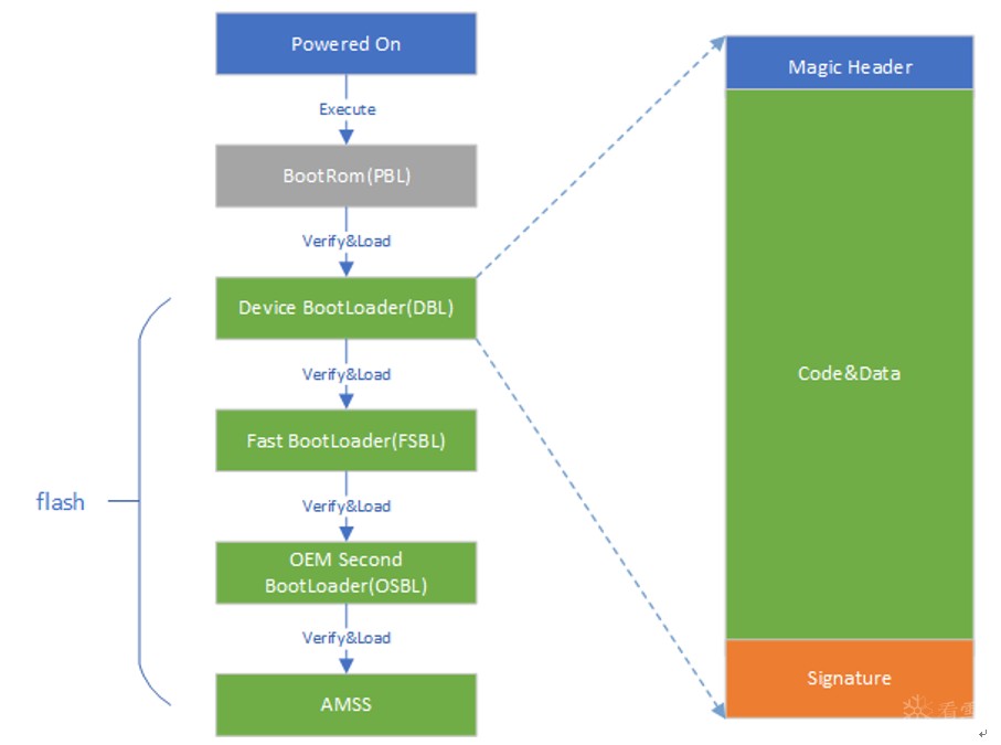

高通基带芯片很早就引入了secure boot的启动验证机制,来防止启动过程中运行的代码或数据被篡改,旨在安全可信计算,现在大部分高通系的手机都有这个功能,芯片上电后先被芯片的BootRom接管,该BootRom里面的代码不可篡改,里面存有flash控制器的基本读写功能,而且芯片的OTP区域可以存储产商授权的公钥证书,用于签名认证启动过程中需要认证的分区数据。以MDM6600芯片在某个车联网应用基带设备为例,它的启动过程如下:

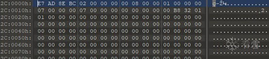

芯片上电后执行BootRom里面代码检测是否从flash启动,如果是从flash的第一个扇区读入数据到内存并搜索secureboot启动的Magic Header,然后解析头部相应的数据结构,获取代码和数据的大小和偏移以及装载到内存的地址信息,签名/证书数据偏移和长度,如下图是DBL头部区域信息。
0x00 - CodeWord ("D1 DC 4B 84")
0x04 - Magic ("34 10 D7 73")
0x14 – Body start offset (0x2050)
0x18 - Loading address (0x20012000)
0x1C - Body size (Code + Signature + Certificate store size)
0x20 - Code size
0x24 - Signature address
0x28 - Signature length (256 bytes)
0x2C - Certificate store address
0x30 - Certificate store length

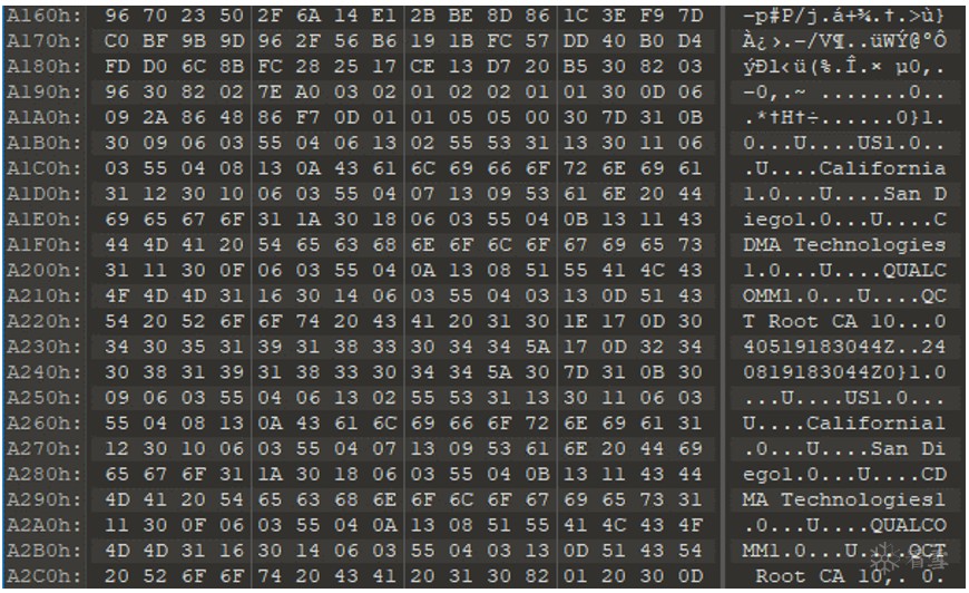

证书信息截图

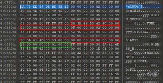

当BootRom验证DBL代码和数据签名成功后,此后DBL的代码接管执行,然后搜索MIBIB分区表,获取各个分区的起始block信息,然后在相应的块去读取相应的数据,接着就是验证相应分区数据的签名,然后相应的分区代码接管,完成一系列的信任启动链,DBL验证成功后,验证FSBL,然后是OSBL,最后是AMSS。
0x00 - CodeWord ("AA 73 EE 55")
0x04 - Magic ("DB BD 5E E3")
0x0C – Partition Nums (0xa)
每个分区表信息长度0x1c,例如
0x00 – 0x10 partition name (0:FSBL)
0x10 – Partition start block information (0x0f)
0x14 – Partition block length (0x2)
   这里定义的每个页是0x800字节,每个块block有64个页,所以每个block的长度是0x20000字节,所以根据这个信息我们就可以定位这些分区的物理偏移信息。
例如FSBL的物理偏移为0x20000*0xf=0x1e0000
AMSS的物理偏移为0x20000*0x16=0x2c0000

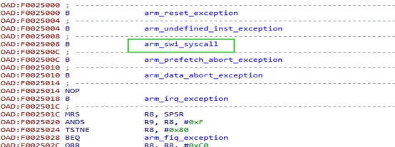

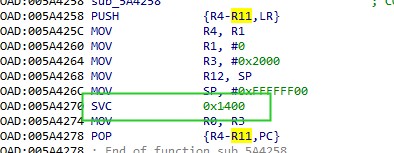

当基带系统的安全信任启动链验证完成后,最后系统被AMSS系统代码接管, AMSS系统定义了代码执行的内核特权模式以及AMSS应用模式,设置页表(映射硬件外设地址到页表中)并且开启MMU(内存管理单元),在某些敏感的内存地址区域通过MPU的特性来进行保护,只有特定权限的应用的可以访问,应用模式的代码想要进入内核态(例如IPC消息发送),可以通过设置的特权中断指令SVC进入内核态,下图就是进入特权syscall的中断向量表入口。
通过初始化页表完成内核地址空间和外设硬件地址映射,开启mmu,创建第一个rootTask后切入用户态空间,初始化用户态需要创建的应用与驱动,这里主要介绍应用层堆内存结构以及内存分配和回收算法。

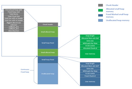

REX系统堆内存分两种类型:
Big chunk(大堆)
small heap(小堆)
大堆在不同应用初始化的时候指定内存的起始地址与长度,而且根据应用功能的不同,分配方式也不同,小堆将会在大堆上进行分配使用,大堆由于给使用的应用不同,分配小堆的方式有所不同。

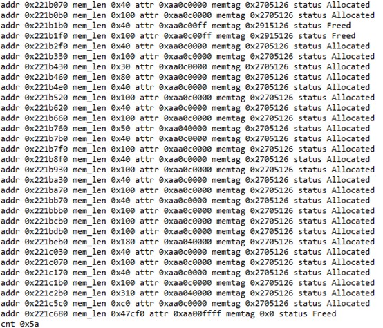

a.  大堆类型1,内存连续,分配小堆的方式是顺序分配,前面是分配好的小堆,后面是连续的空闲堆块,分配小堆只会在连续的空闲块上进行分配,例如前面多个分配好的小堆其中一个需要被释放后,只是把这个小堆的属性标记为freed,但由于它后面的小堆到连续的空闲块中间有标记为已经分配属性,所以后续在分配小堆的过程中不会考虑这块已经被释放的内存,除非要释放的小堆内存和连续的空闲块紧挨着,下一次分配内存时才会从这个已经标记为释放的内存上进行分配,而是直接到后面的连续空闲块上进行分配,这样做的目的是为了分配和释放内存更高效,虽然牺牲了一些空间,结构如下图。
下图是这种chunk上分配小堆的状态信息示例
