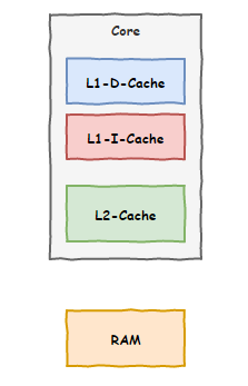

说干就干,我们很快就付诸实践了,我们还给这技术取了个名字叫缓存,效果居然出奇的好,后来为了进一步优化,我们还把缓存分为了两块,一块离寄存器很近叫一级缓存,剩下的叫二级缓存。一级缓存中进一步分了指令缓存和数据缓存两块。

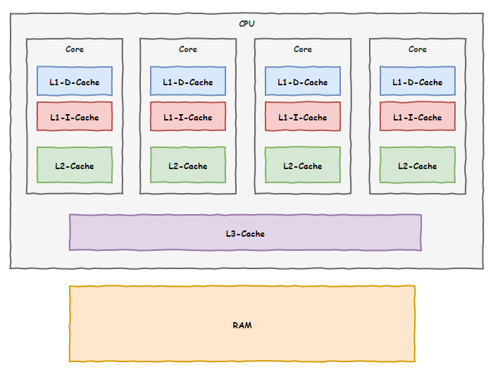

这天,为了业绩,我们决定再加第三级缓存,这次把空间弄大点,不过咱们车间地盘有点局促,放不下,我们偷偷给上面领导反馈了这事儿,想让领导帮我们协调一下。
领导倒是同意了,不过告诉我们他得一碗水端平,平衡各车间的利益。但是咱厂里空间也有限,不可能给每个车间都分配那么大的空间,于是决定由厂里统一安排一块大的区域,让各个车间来共享。没有办法,我们也只好同意了。
现在,我们用上了三级缓存技术,内存那家伙拖后腿的现象缓解了不少,相当部分时间我们都能从这三级缓存里面找到我们需要的数据。
