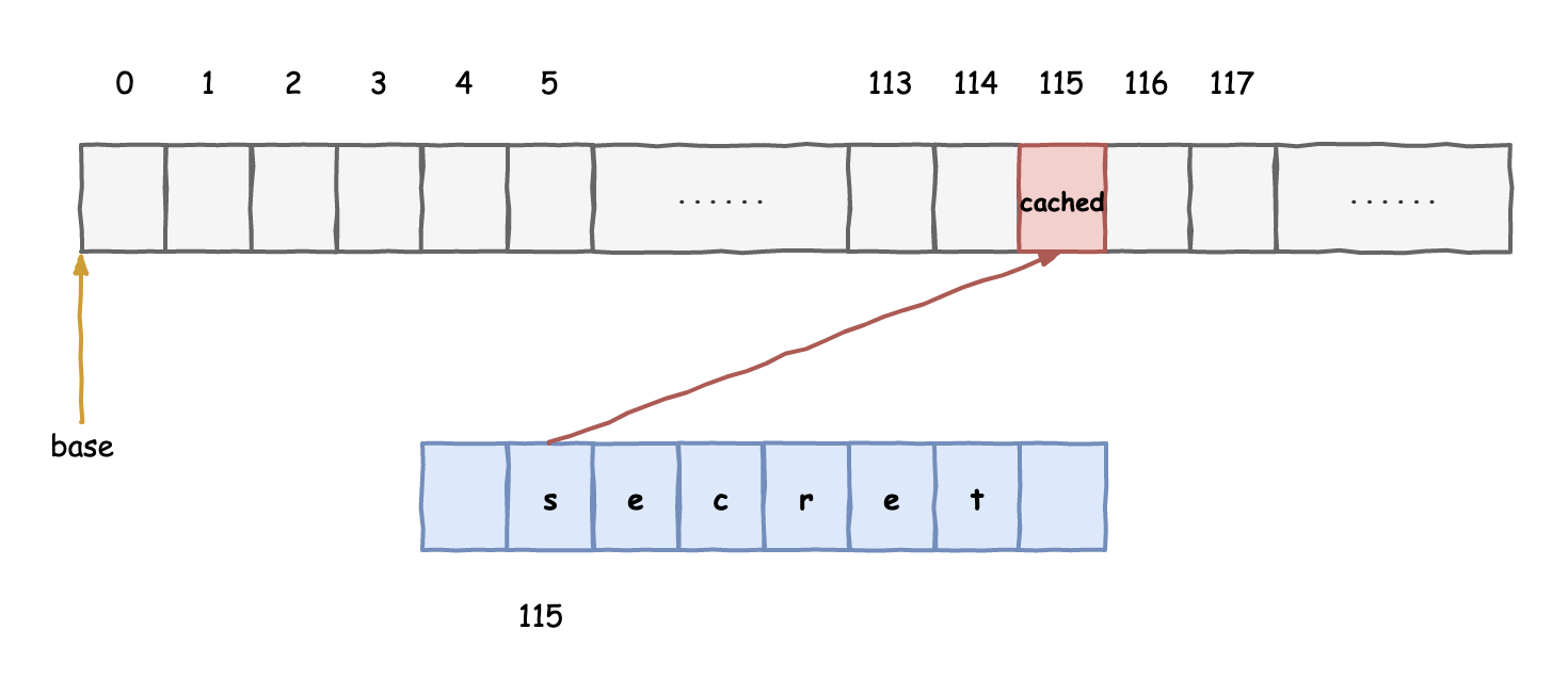

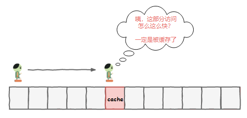

“好好好,我这就交代。你们把数据提前准备到了缓存中,我后面去访问这部分数据的时候,发现比访问其他内存快了很多”
“那可不,我们的缓存技术可不是吹牛的!哎等等,怎么又扯到缓存上去了?”,老K继续问道。
那人继续说道:“如果我想知道某个地址单元内的值,我就以它作为数组的偏移,去访问一片内存区域。利用你们会提前预测执行而且会把数据缓存的机制。你们虽然预测失败了,但对应的那一块数据已经在缓存中了,接着,我依次去访问那一片内存,看看谁的访问时间明显比其他部分短,那就知道哪一块被缓存了,再接着反推就能知道作为偏移的数值是多少了,按照这个思路我可以知道每一个地址单元的内容”

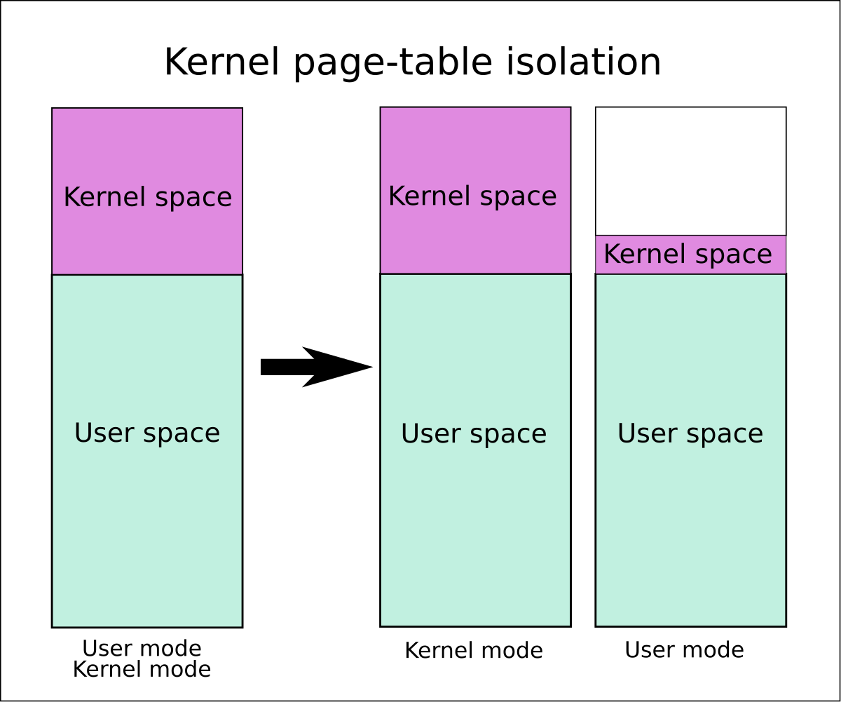

经过和安全员的协商,操作系统那边推出了全新的KPTI技术来解决这个问题,也就是内核页表隔离
以前的时候,线程执行在用户态和内核态时用的是同一本地址翻译手册,也就是人们说的页表,通过这本手册,我们CPU就能通过虚拟地址找到真实的内存页面。
现在好了,让线程运行在用户态和内核态时使用不同的手册,用户态线程的手册中,内核地址空间部分是一片空白,来一招釜底抽薪!

通过判断内存的访问速度来获知是否有被缓存,这类技术有一个专门的术语叫侧信道,即通过一些场外信息来分析得出重要结论,进而达成正常途径无法达成的目的。
