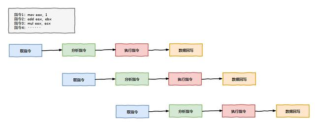

听了我的话领导一下皱起了眉头,“还给我狡辩,厂里现在不是用上了乱序执行技术吗?有这闲功夫你们可以先执行后面的指令啊”
“这我们当然知道,这不您看,我们把后面那几条指令也都处理了,现在遇到了一条没法提前执行的指令才停下来的”
领导看了一下问到:“为啥那条不能提前执行?”
“那是一个加法指令,加数依赖于现在正在处理的指令的运算结果呢,所以内存那家伙不来消息,我们只能搁置着了”,我继续解释到。

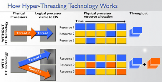

“我们几个管理层经过讨论,决定让你们一个车间由现在执行一个线程,变成执行两个线程!
图源网络,侵删
领导这话一出,会场窃窃私语此起彼伏。虎子偏头小声对我说到:“这资本家改不了剥削的本色,这压榨的也太狠了!”
领导咳嗽了几声,会场再次安静了下来。
我起身问到:“领导,这咱们一个车间怎么能执行两个线程呢,每个车间的寄存器只有一套,这用起来岂不是要乱掉?”
“这个你不用担心,我们会给每个车间配两套寄存器!”
五号车间的代表一听说到:“要不再给我们添点人手吧,这样效率肯定提升快!”
领导一听笑着说到:“还添人手?要不要再给你们添点运算设备?那我不如再增加几个车间,还开这会干嘛?这次会议的主题就是如何让我们现有的资源得到最大程度的利用,减少浪费现象!”
会场一度陷入了尴尬又紧张的氛围。
还是虎子打破了安静,“领导,这两个线程的工作该怎么开展,我们心底没有数啊!”

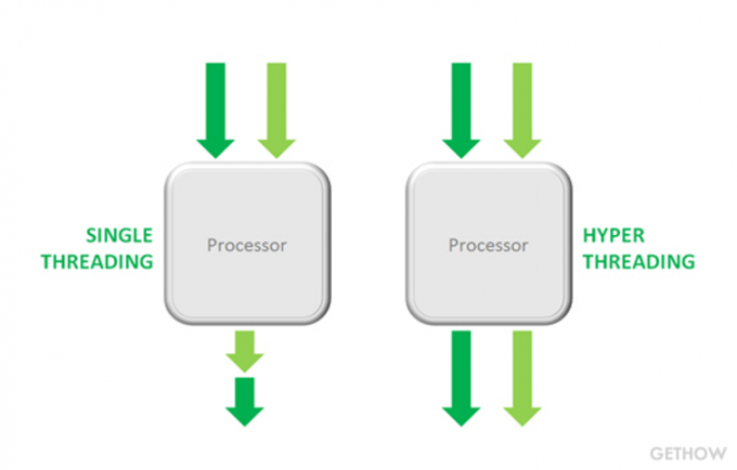

领导满意的笑了一下:“这才是你们该问的问题嘛!每个车间回去重新分配一下工作,划分为两套班子,各自维护一套寄存器,对外宣称你们是两个不同的物理核心,但各车间的缓存和计算资源还是只有一套。你们内部协调好,在执行代码指令的时候,充分利用等待的时间执行另一个线程的指令,这样也不用担心指令依赖的问题。”
大家一边听一边做着笔记。
图源网络,侵删

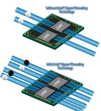

“还有,如果遇到资源闲置的情况,也可以同时执行两个线程的指令。比如一个线程是执行整数运算指令,一个线程是执行浮点数运算指令,就可以一起来,让工厂的计算资源充分用起来,别闲置。”
看我们都认真的记着笔记,领导露出了满意的笑容,“都记好了吧,我们给这项革命性的技术取了个特别酷的名字,叫超线程技术!”

很快,厂里就落地了这项技术,咱们一个车间摇身一变,变成了俩,咱们原来八核八线程的CPU一下变成了八核十六线程。操作系统那帮人都被我们给骗了,还以为咱们是十六核的CPU呢!
图源网络,侵删
不过毕竟计算资源还是只有一份,遇到两个线程都要使用同样的计算单元时,还是得要排队,还要花时间在两个线程之前的协调工作上,所以整体工作效率的根本没有2倍,绝大多数时候能提升个20%-30%就不错了。

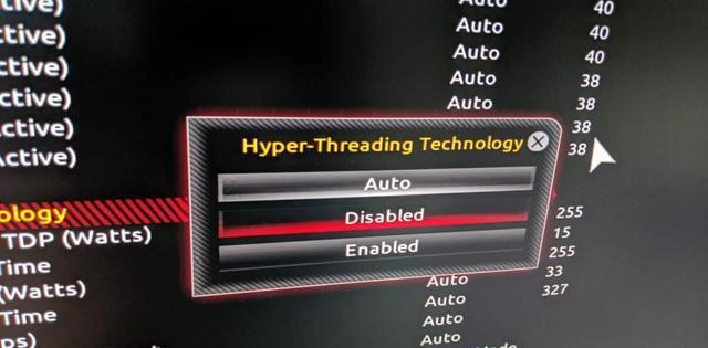

不过后来发生了一件事,让人们不得不关闭这项技术。听闻这个消息,我们都乐开了花,看来又可以继续摸鱼了······
