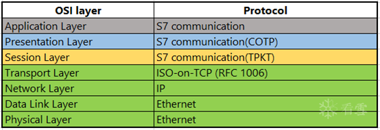

为了文章的完整性,先介绍S7Comm协议的模型及其PDU类型。S7Comm以太网协议基于OSI模型下表所示。

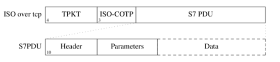

S7Comm协议的TCP/IP实现依赖于面向块的ISO传输服务,S7Comm协议被封装在TPKT和ISO-COTP协议中,这使得PDU(协议数据单元)能够通过TCP传送。
S7Comm PDU包含三个主要部分:
标头:包含长度信息,PDU参考和消息类型常量
参数:内容和结构根据PDU的消息和功能类型有很大不同
数据:这是一个可选字段,用于存储数据,例如内存值,块代码,固件数据等。

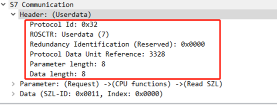

标头部分报文信息如下,包含了协议ID,消息类型,保留字段,PDU参考,参数长度,数据长度。其中有些报文中还包含了错误类(Error class)和错误代码(Error code)。

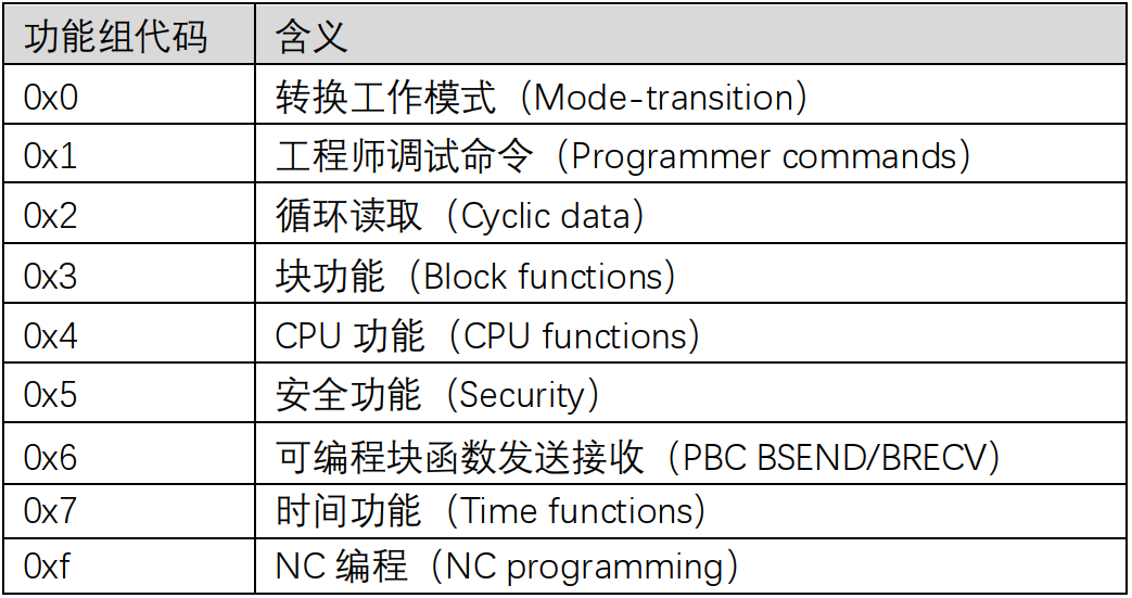

当PDU类型为UserData时S7Comm协议的结构如下图所示,S7Comm的参数部分为蓝色,展开描述:参数头3字节,参数长度1字节,方法字段1字节,类型字段半字节,功能组半字节,子功能码1字节,序号1字节。

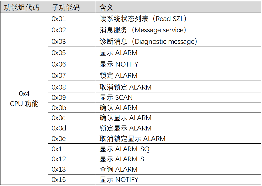

常见的功能群组,如下表所示
以下针对功能组中的0x4 CPU功能的子功能码如下表所示
以下进入到我们重点讲述的CPU功能码(0x4)中的0x01 Read SZL读取系统状态列表。

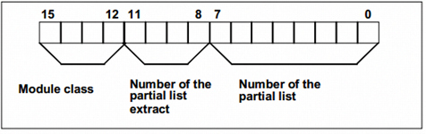

以上报文结构中出现了SZL-ID字段,该字段标识每个状态列表部分的代码编号,利用该编号与紧接的SZL-index可索引出完整的列表或者摘录。SZL-ID由部分列表的编号、部分列表摘录编号和模块等级组成。结构如下图
模块等级如下所示
对于CPU模块从12~15bit填充的0000,因此后续对于CPU模块的SZL请求组装报文时该部分均为0。
部分列表摘录编号,该字段的含义取决于特定的系统状态列表,有的状态列表该字段为2#0001,有的为2#0000,也会出现2#1111,具体取决于读取的状态列表。

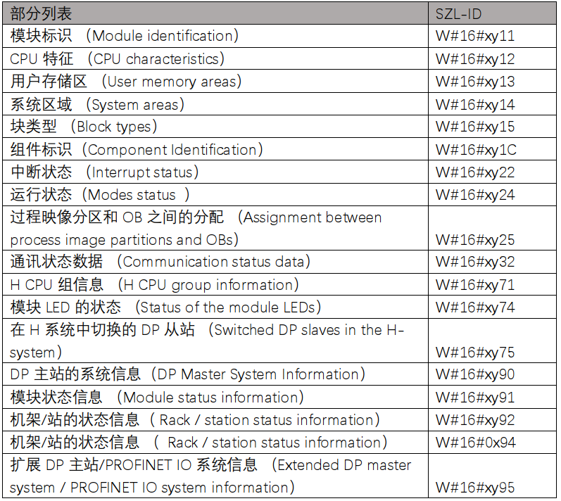

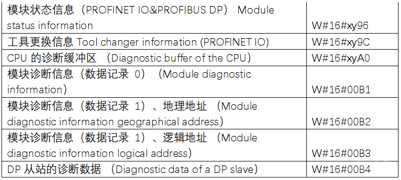

部分列表的编号,该字段表示要索引的系统状态列表,也可以理解为要读取的具体向导码。
下表列出了可能使用到的编号,该表中是一个合集,有的编号在具体的CPU模块中可能失效,如利用W#16#xy75 (Switched DP slaves in the H-system)访问普通的CPU模块是不成功的。
在报文结构中也包含了SZL-index字段,该字段与SZL-ID配合索引到具体要读取的详细系统状态列表,可以理解为索引子编号或地址。该字段根据不同的SZL-ID有不同的取值,如W#16#0001,W#16#0000等。

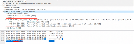

以上将SZL的报文结构及其关键的字段SZL-ID和SZL-index做了介绍。接下来,结合实战练习,深入理解报文交互过程。选取经常使用的模块标识 、运行状态、CPU的诊断缓冲区状态列表介绍。

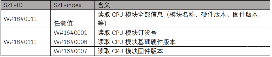

配置如下SZL-ID和SZL-index可获取到不同的模块资产信息。

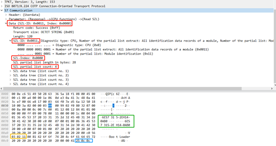

如下图为读取CPU全部信息的请求报文
响应报文中包含了CPU模块的所有信息:模块订货号6ES7 315-2EH14-0AB0(绿色框体内),模块固件版本V3.2.17(黄色框体),模块BootLoader版本37.12.12(蓝色框体)。

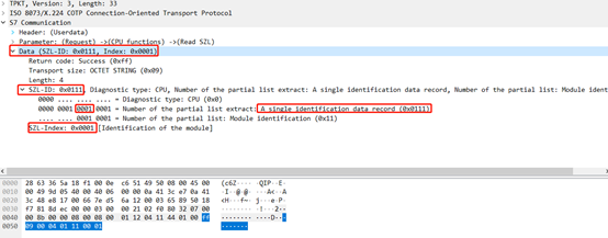

如下图为读取CPU订货号的请求报文,SZL-ID为0x0111,SZL-index为0x0001

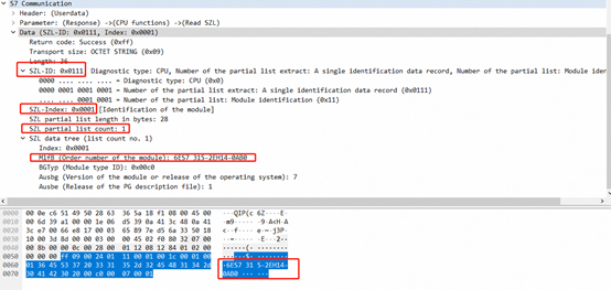

对应的响应报文如下,包含了订货号信息6ES7 315-2EH14-0AB0

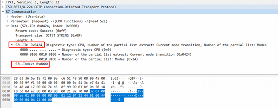

配置如下SZL-ID和SZL-index可获取模块的运行状态信息,如模块当前处于RUN、STOP等状态。

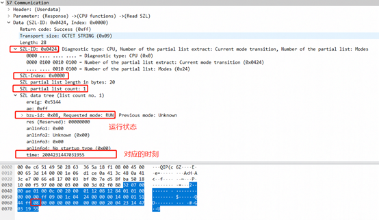

如下图为读取CPU当前运行状态的请求报文,SZL-ID为0x0424,SZL-index为任意值均可,此处为0x0000;
对应的响应报文如下所示,在该时刻下CPU的运行状态为RUN,对应的代码为0x08;STOP运行状态对应的代码为0x03;
