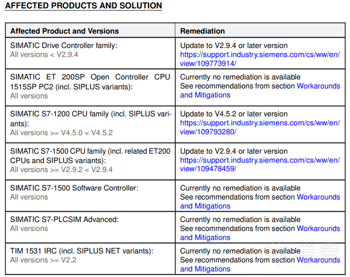

受影响的产品
西门子是全球电子电气工程领域的领先企业,其产品是工业控制领域的主流设备,广泛应用于电力行业、石油石化、轨道交通、智能制造、钢铁冶金等多个关键基础设施领域,在全球范围内使用广泛,自动化设备市场占比份额位居第一。本次发现的多个漏洞影响产品范围较广,具体如下图所示:
这些产品涵盖了西门子工业自动化产品的多个领域,如驱动控制器、信息安全的PLC(S7-1200/S7-1500)、PLC模拟器、分布式控制器、大型软PLC等。
 SIMATIC驱动控制器系列的产品是为生产机器的自动化而设计的,结合了SIMATIC S7-1500 CPU和SINAMICS S120驱动控制器的功能。
 SIMATIC S7-1200 CPU系列的产品是为工业环境中的离散和连续控制而设计的,例如全球的制造业、食品和饮料以及化学工业。
 SIMATIC S7-1500 CPU系列的产品被设计用于工业环境中的离散和连续控制,例如全世界的制造业、食品和饮料以及化学工业。
 SIMATIC S7-1500软件控制器是一种用于基于PC的自动化解决方案的SIMATIC软件控制器。
 SIMATIC S7-PLCSIM Advanced可以模拟S7-1200、S7-1500和其他一些PLC衍生产品。包括完全的网络访问,以模拟PLC,甚至在虚拟环境中。
 SIPLUS极端产品是为在极端条件下可靠运行而设计的,基于SIMATIC、LOGO!、SITOP、SINAMICS、SIMOTION、SCALANCE或其他设备。SIPLUS设备使用与它们所基于的产品相同的固件。
 SIMATIC ET 200SP分布式控制器是基于PC的SIMATIC S7-1500控制器的版本,包括在一个紧凑的设备中与中央I/O相结合的可选可视化功能。
 TIM 1531 IRC是SIMATIC S7-1500、S7-400、S7-300与SINAUT ST7、DNP3和IEC 60870-5-101/104的通信模块,具有三个RJ45接口,用于通过基于IP的网络(WAN/LAN)进行通信,以及一个RS 232/RS 485接口,用于通过传统WAN网络进行通信。

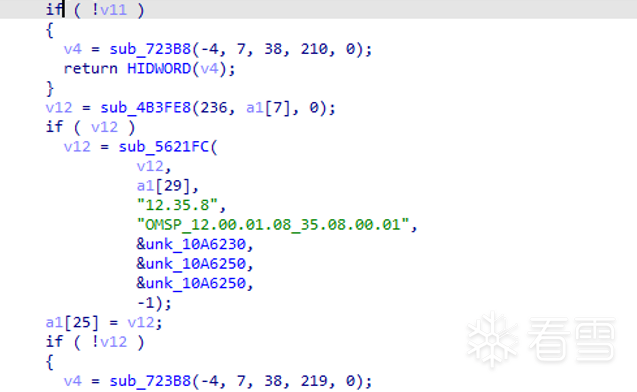

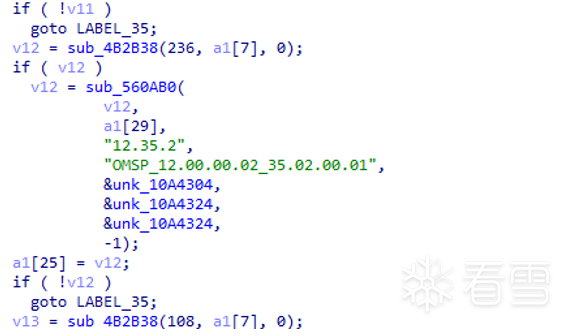

之前关于西门子PLC的漏洞都是单独出现,本次发现的漏洞是批量化的,截止目前完成修复的已经有3个漏洞,后续还将有若干个漏洞被修复。这些漏洞存在于西门子S7通信协议核心组件OMS+中,该组件使用在西门子的多个产品中,用于私有通信协议的实现。下图是S7-1200系列V4.5.1固件中使用的OMS+信息,使用的版本为12.35.2。更新后的固件为V4.5.2,使用的OMS+版本为12.35.8。
V4.5.1固件中使用的OMS+信息
V4.5.2固件中使用的OMS+信息

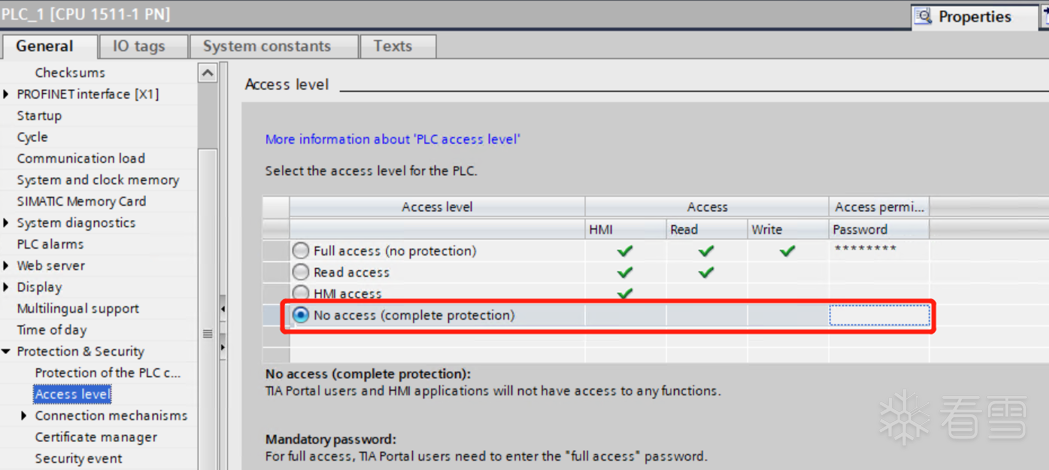

2.即使开启了PLC的密码保护策略,依然可以远程攻击PLC,使其处于崩溃状态
本次披露的漏洞中,其中的2个漏洞即使在PLC开启密码保护策略的情况下依然可以实现远程攻击。PLC密码保护的目的是防止未授权的敏感操作,在西门子SIMATIC系列PLC中有多个级别的访问控制密码保护等级,如下图所示
即使PLC设置了最高级别的密码保护(complete protection)也不能免受攻击,受这些漏洞的影响,使PLC处于严重故障状态,要想恢复正常状态必须重启设备。

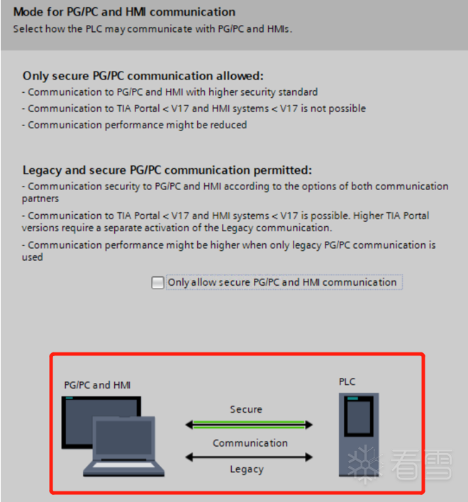

3.即使开启了安全通信功能(TLS的加密通信)也受这些漏洞的影响
2021年5月份西门子发布了V4.5.0版本的固件(S7-1200)和TIA V17,其中引入了安全通信机制,目的是为了使工业现场的通信更加安全可靠。即便使用了安全通信模式,也不能免受影响,该漏洞依然会使PLC进入严重故障模式。目前工业现场的防火墙、入侵检测等安全设备暂不支持西门子安全通信协议的解析,因此无法识别恶意攻击,最好的防御措施是升级至最新版本固件。

本次西门子给出了如下安全建议:
  1. 针对已经发布了最新版本固件的受影响产品,需要将固件升级为最新版本;
  2. 暂时未发布最新版本固件的受影响产品,采取通用的安全建议,通用安全建议链接为6b7K9s2c8@1M7s2y4Q4x3@1q4Q4x3V1k6Q4x3V1k6U0k6i4u0@1i4K6u0V1M7r3!0J5N6r3q4D9i4K6u0W2M7$3W2W2L8h3g2F1M7#2)9J5k6h3y4G2L8g2)9J5c8X3!0H3k6i4u0S2N6r3W2G2L8X3q4D9i4K6u0V1k6%4g2A6k6r3g2D9K9h3&6W2M7#2)9J5k6r3W2F1k6s2g2K6N6s2u0A6j5h3I4Q4x3X3c8K6k6h3y4#2M7X3W2@1P5g2)9J5k6i4m8V1k6W2)9J5j5R3`.`.
