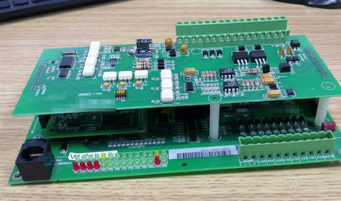

首先得定位到存储固件的具体芯片才能做后续的工作,因此摆在眼前的第一件事情就是拆解RTU模块,找到处理器及其外围电路的部署,分析清楚每个芯片的功能。

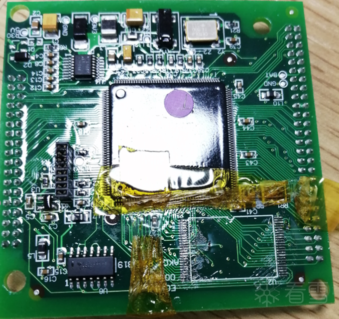

通过拆解后,发现该系列RTU的硬件架构如下,最上面是信号处理板,最下边是电源、通讯、DI/DO/AI通道部分电路,最中间的小板为核心处理板。

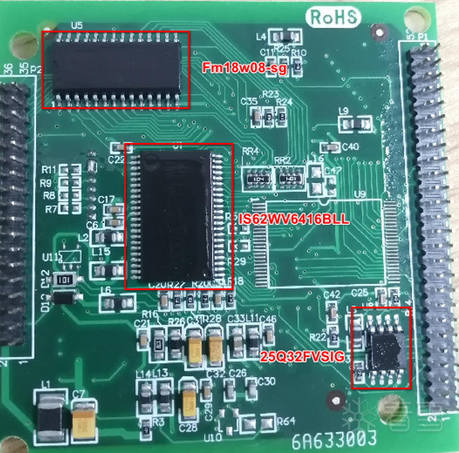

接下来我们聚焦到核心处理板上,如下所示,核心处理板的正面有如下器件CPU核心处理芯片为 AT91M55800A-33AU, GLS36VF3203为内存读写芯片。经过查找CPU处理芯片的相关资料,该款CPU无内部flash,必须依靠外扩flash进行数据和固件的存储。
再来看看核心处理板的背面,25Q32FVSIG为4M Byte的flash芯片,IS62WV6416BLL为静态RAM芯片,FM18W08-SG为铁电随机存储RAM。
结合手册中的CPU指标可知该核心处理板中包含有多个flash芯片,但是真正存储固件的是哪个芯片呢?如果确定不了只能挨个拆焊,读取内容来验证。

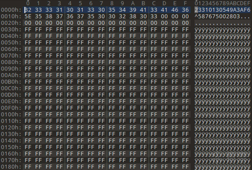

由于W25Q系列flash只有8只引脚焊接难度小,因此先拆焊该芯片,焊接后利用编程器读取其中的内容,得到如下结果,该部分大小为4M,只有0x10前有数据,其余部分均为空,显而易见这里边存储的不是固件了,应该是数据flash。
前0x10的数据存储的为控制器的产品序号、注册编号、核心硬件等信息。
既然不是要找的固件,那么只能转向另外一个flash芯片GLS36VF3203,这个是TSOP封装48脚的芯片,要拆焊这个芯片需要一定的功力,不过对于有工控大厂研发经验的笔者还是较为容易,通过热风枪的洗礼,芯片已经拿下了。可以看到上边油光发亮的是三防漆,应用于石化、油气、高腐蚀场景的工控设备必须要喷涂三防漆才能保证工业环境下设备的长期稳定使用。

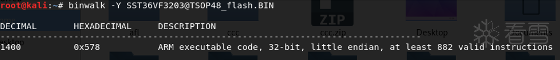

芯片拆下后,在仿真器上读出里边的内容,这次肯定没错了。文件大小为4M,binwalk后如下所示为ARM架构小端模式。
接下来还需要将焊接下的flash芯片重新焊接到PCB板上,以恢复原貌,做其他测试,这个过程需要有耐心必须对齐管脚,保证无虚焊、无连焊。经过处理芯片管脚,对齐焊盘、拖锡处理,终于将flash芯片焊接在原位,利用上位机组态软件下装程序并监视监视RTU,显示一切正常。

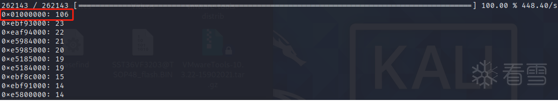

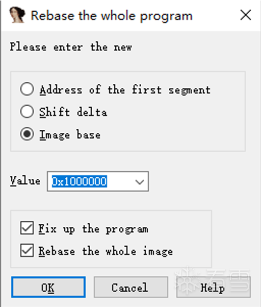

拿到固件后,接下来需要分析固件了,首先得确定固件的加载基地址,根据《固件安全之加载地址分析》文章中提供的思路,采用最后一种rbasefind方法,在kali中运行./rbasefind SST36VF3203@TSOP48_flash.BIN -t 4 –p命令即可得到加载基地址。
在IDA中打开固件,重新修改基地址。

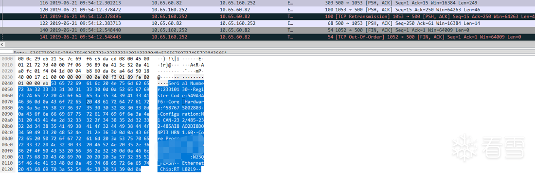

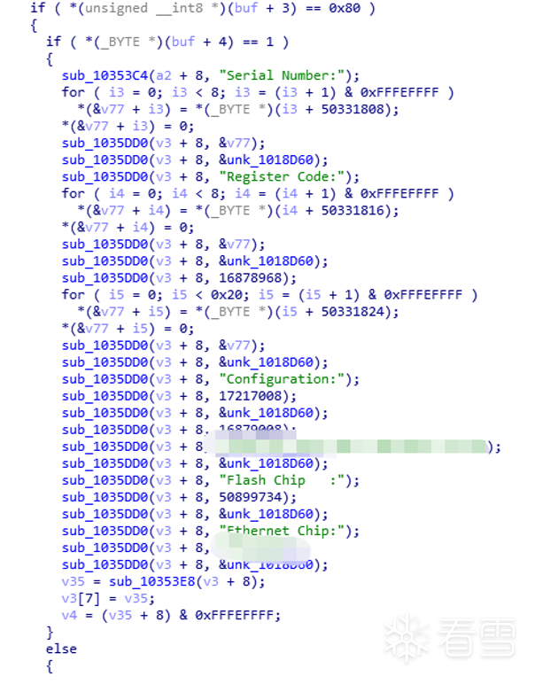

接下来我们以分析该RTU支持的私有协议为例,看看如何从固件中定位到具体处理的位置。搭建配置软件与RTU进行读取设备信息的环境,抓取报文,如下所示,其中包含了serial number字符串。
利用字符串搜索,在IDA中定位到了如下处理地方,可以得知,这个是RTU回复配置软件的报文封装部分。

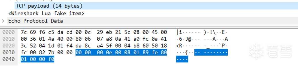

当接收到的请求报文如下所示时,前四个字节为ID号,接下来的两个字节为后续报文的长度域,紧接着就是报文部分,根据如上伪代码显示,当偏移为3的地方为0x80,紧接着为0x01,这个时候就会进入到响应报文的封装部分,封装后进行回复。
因此可以继续分析该函数中其余功能码的处理部分,在此不再展开说明。

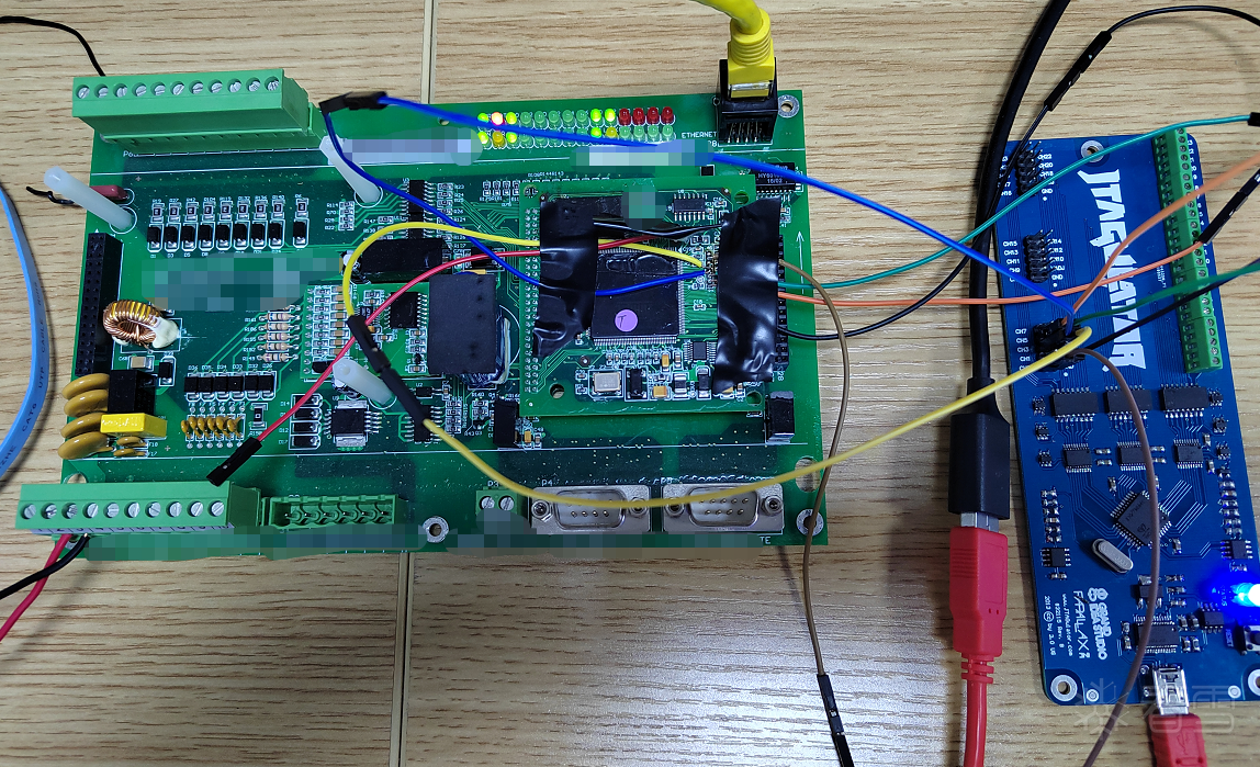

当我们拆解硬件后还发现了内部暴露的接口,经过测试和分析后发现是JTAG口,因此我们尝试将该设备调试起来。众所周知,工控设备的研究难点在于即使利用Fuzzing技术找到了漏洞但是在不调试的情况下也无法准确定位到crash点,因此我们尝试在目标设备上解决这个关键难题。
先尝试使用JTAGulator工具识别JATG关键引脚:

大佬JTAG调试接的是哪几个pin啊,TCK、TMS、TDI、TDO、GND吗

yimingqpa 细节请教!!! 比如目标是单片机没有办法读出来固件代码,但是知道哪几个脚是SWD/JATG有办法调试吗?
可以啊,接跳线啊,不过应该还得找到RST复位引脚,以免无法调试程序,一直复位
