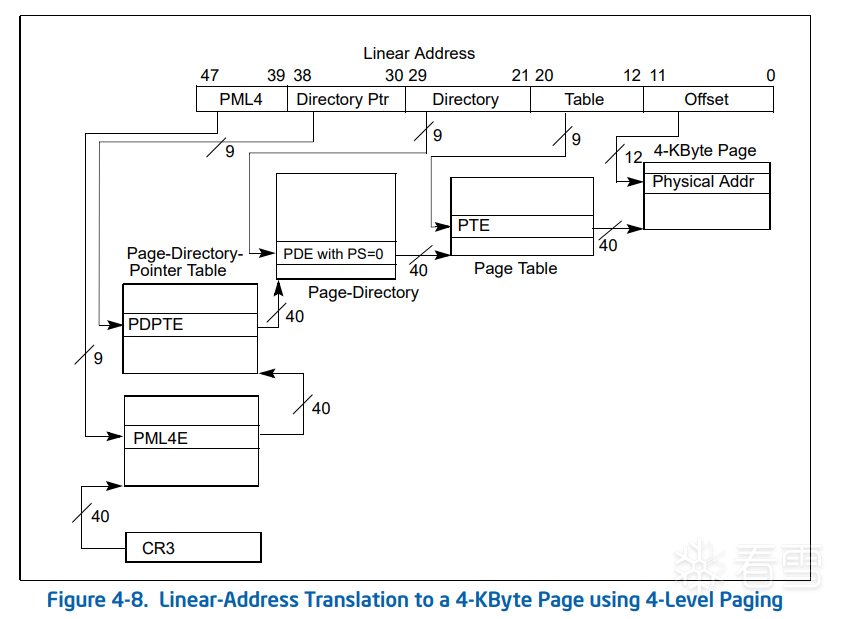

下图是X64下从虚拟地址到物理地址的转换过程,其中一共使用索引查表4次得到了正确的物理页的地址(图中4-KByte Page的物理地址),再加上页内偏移后即可访问到正常的位置(Physical Addr)。
我们如何才能访问到一个PTE呢(也就是如何使用虚拟地址访问页表呢)?
现在我们假设CPU中的MMU单元在地址翻译时只对地址进行3次索引(使用索引查表3次),那么我们最后会得到图中PTE的物理地址(在正常情况下索引4次会得到图中4-KByte Page的物理地址)。即我们把正常的地址翻译过程减少一次查表过程就可以得到PTE得物理地址。
但是MMU是已经设计好的电路,我们不可能对其逻辑进行更改,但我们可以使用特殊手段来"欺骗"MMU使最后的效果和假设中的三次索引一样。
若将PML4表中的表项(PML4E)指向PML4表本身的物理地址,在使用此表项进行索引时本应获得PDPT表的地址,但由于此PML4E指向PML4表本身,所以获得的表依然是PML4表,在这种情况下第二次索引仍使用PML4表,第三次索引则会使用PDPT,第四次对PD表进行索引得到PT的地址并加上偏移,便得到了PTE得地址

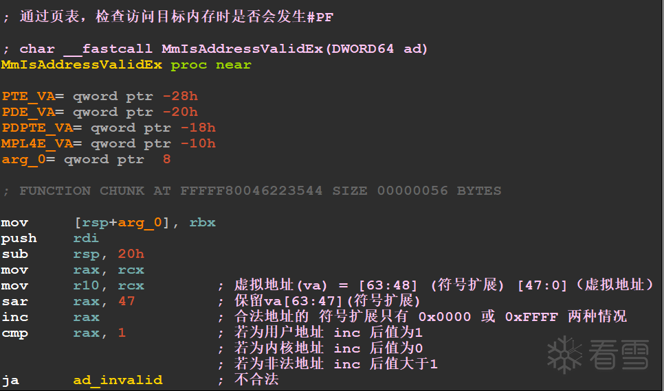

有一个未导出函数可以获取,用于映射参数中虚拟地址的所有表项的地址,其原理有助于对上图的理解,感兴趣的可以逆一下
参考XP源代码注释 可以看出,此函数会根据所给虚拟地址判断对此内存的访问是否会发生页错误,实现方式就是检查和此虚拟地址相关的页表项。
Routine Description:
Arguments:
Return Value:
因为本文主要研究页表自映射所以省略无关细节,函数细节在IDA注释中给出
1.首先检查用户给出的地址是否合法(高位符号扩展)
2.核心部分,获得与地址相关的各个表项地址
3.检查相关的各个表项,得出结果并返回
