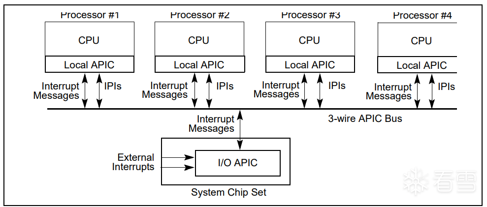

由两个组件构成 : APIC = I/O APIC + Local APIC
I/O APIC : 收集设备发来的中断,在此处建立中断请求于向量号的对应关系,分发中断请求至 Local APIC。
Local APIC : 每个核心存在一个,接收 I/O APIC 发来中断(此时已确定了中断向量号)并在合适的时机(优先级机制)将其提交给CPU,提供IPI(Inter-Processor Interrupt)核心间中断功能。
架构图如下

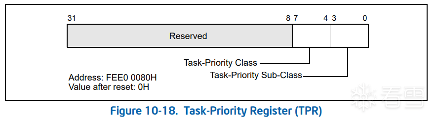

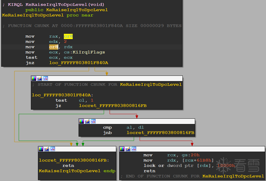

local APIC 中 的 TPR(Task-Priority Register)寄存器 用于描述此local APIC 所属核心的当前的中断优先级,windows 内核中的 IRQL 机制的主要 功能 在 x86架构下依赖读写此寄存器实现,为了加快访问速度,在IA32-E模式下,TPR[7:4]被映射为Cr8寄存器,软件通过设置当前中断优先级(通过读写Cr8)来阻塞中断。

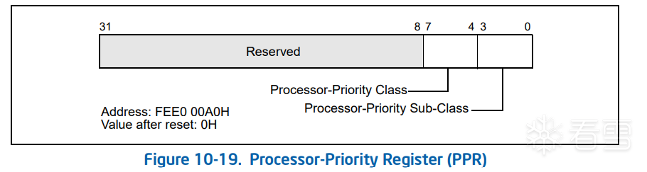

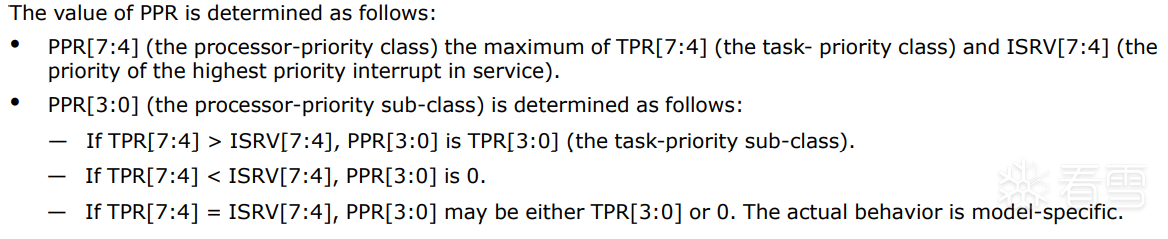

PPR(Processor-Priority Register)为只读寄存器 PPR[7:4] 等价于TPR[7:4] ,在local APIC中将中断发送给处理器前会通过读此寄存器的值决定是否打断处理器的执行流(投递中断),这也是系统在高IRQL不会被第IRQL中断的原因。

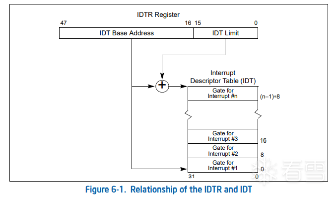

指出中断向量表的位置 (PG使用重新加载IDT表的方式使内核调试器无法处理调试相关的中断)

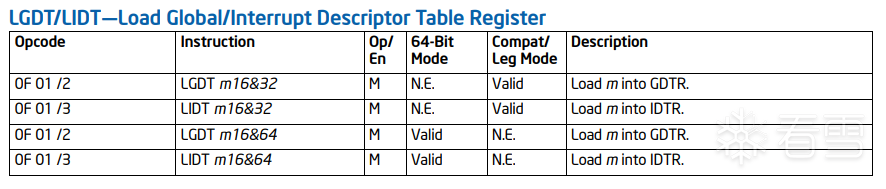

用于设置 IDTR寄存器的值

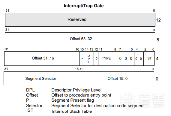

用于给出一个中断处理例程的地址,和其栈地址(间接指出),
每个可用的中断号对应一个,由操作系统构造并写入IDT表中说明了,一个由local APIC 投递的中断,被CPU收到时,应该跳转到的中断处理程序的位置,以及栈的位置。
