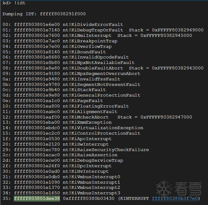

在windbg 中使用 !idt 命令 列出相关信息
可以明显看出:
0-0x15(21)号中断 :用于对CPU中产生的异常的处理
22-31(1f) 号中断 :未被使用
31-255 号中断 : 由系统自行分配

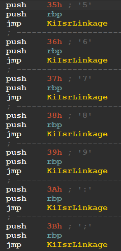

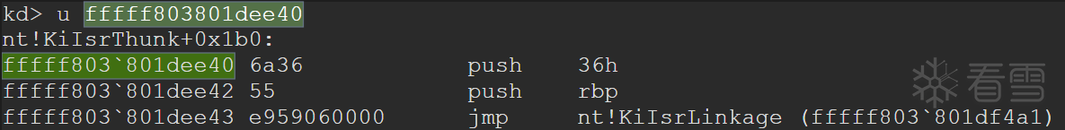

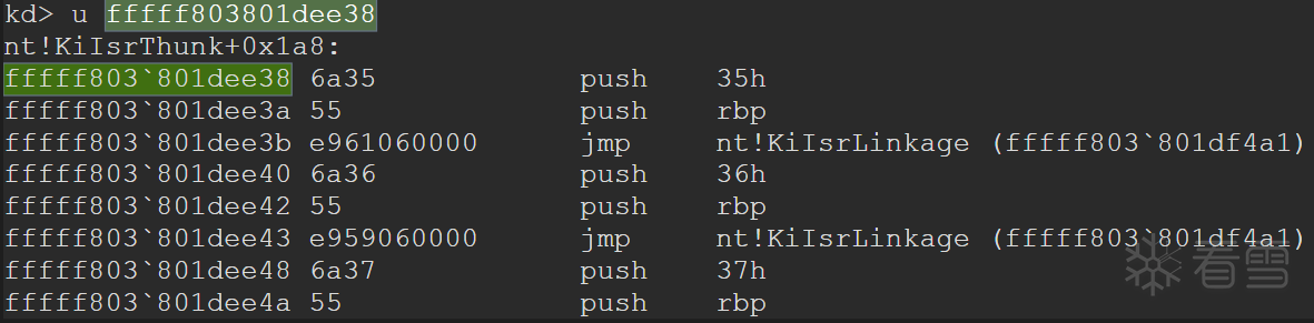

以0x35号向量为例开始分析 使用 u ffff803801dee38 指令对IDT描述符所指中断处理例程进行反汇编,发现其存在明显特征 即在栈中压入其中断向量号0x35 和 rbp 寄存器地址后,进行跳转且 下文存在同样结构,在压入0x36和rbp后进行跳转,且跳转地址一致,我们猜测0x36号中断的中断处理例程指向push 0x36 首地址,通过分析证明此猜测正确。

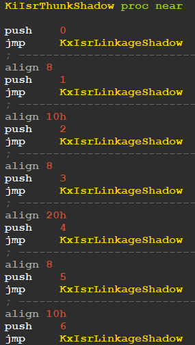

在IDA中加载内核文件,并重定位基址使其于windbg中一致,发现大量一致性结构 ,证明 对所有中断处理的第一步 是首先执行 KiIsrThunkShadow 中对应的代码,用于在栈中压入对应的中断向量,和保存rbp
开启页表隔离后应为,可以看出少压入了rbp
少压入的rbp参数会在进入KiIsrLinkage 前被补充,所以页表隔离并不影响中断处理的主要逻辑

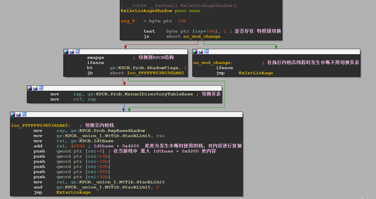

分析KxIsrLinkageShadow函数(开启页表隔离的情况下的中断处理流程)

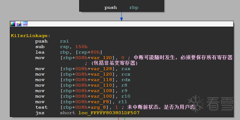

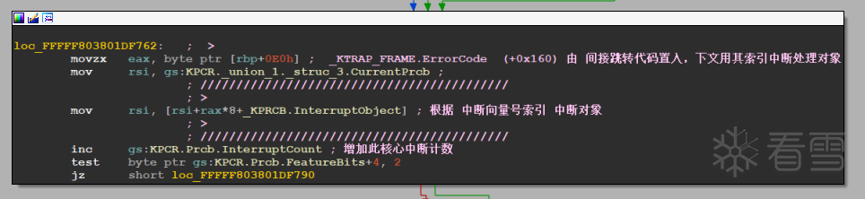

分析KxIsrLinkage的主要部分
_guard_dispatch_icall 函数用作指令流保护,意在利用编译时产生的cfgbitmap,检测出 被跳转位置是否为合法地址,已阻止 shellocde 的执行此处等价于 jmp rax
总结上文所述 NT内核 在接管中断后动作如下
1) 在栈中压入中断号
2) 处理页表隔离
3) 保存好中断前的线程上下文
4) 根据中断向量号 在此核心的KPCR中找到对应的中断对象
5) 调用中断对象的 DispatchAddress函数

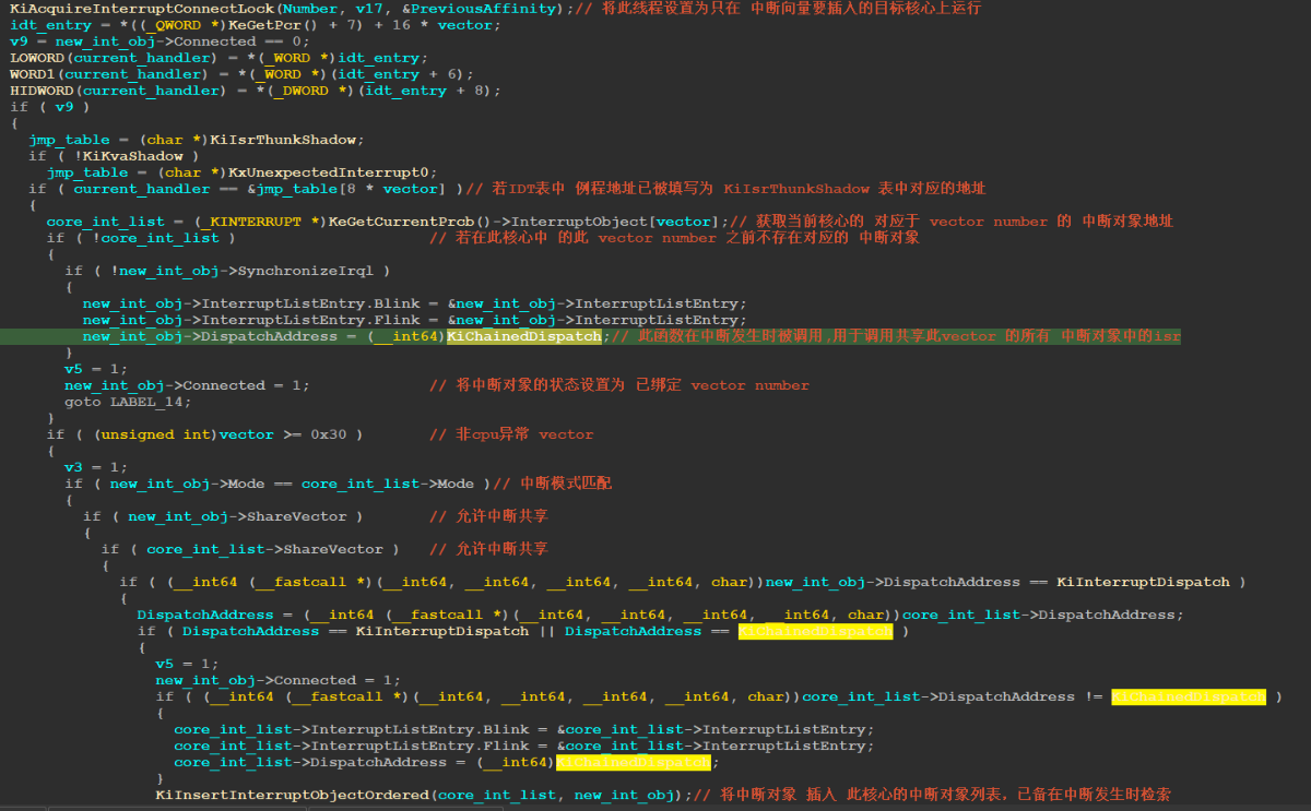

IoConnectInterruptEx -> IopConnectInterrupt -> KeConnectInterrupt—>KiConnectInterrupt
KiConnectInterrupt用于将一个被初始化好的中断对象插入目标核心的KPCR中

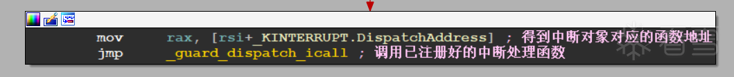

由此得出_KINTERRUPT.DispatchAddress = KiChainedDispatch
总结上文:
1)NT内核将用户注册的中断例程抽象为一个中断对象
2)NT内核将此对象初始化完毕后挂入KPCR.InterruptObject
3) 在发生中断后调用 _KINTERRUPT.DispatchAddress 函数
即KiChainedDispatch
下文开始分析 KiChainedDispatch

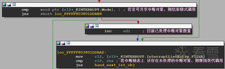

KiChainedDispatch->KiScanInterruptObjectList
->KiCallInterruptServiceRoutine
KiScanInterruptObjectList 扫描此KPCR(核心)相关联的所有中断对象
KiCallInterruptServiceRoutine 调用由用户注册的ISR函数

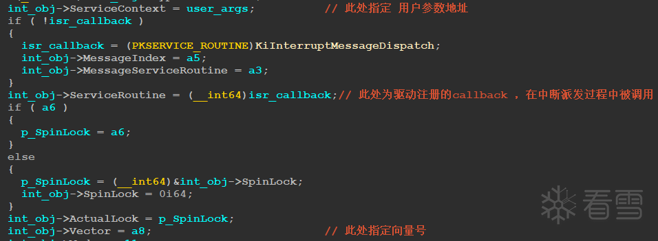

由用户设定的ISR 由 KeInitializeInterruptEx 函数写入中断对象中 _KINTERRUPT.ServiceRoutine = isr_callback //用户注册的isr
