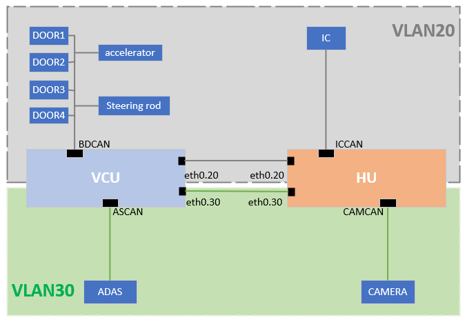

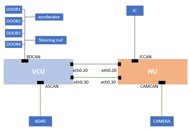

域架构
对域架构的解释:
1)本实验环境实现了两个经典的通信域VCU和HU,VCU可以理解为整车控制域,而HU则是信息娱乐域,两个域通过以太网进行通信;
2)VCU域实现了车身CAN(BDCAN)和自动驾驶CAN(ASCAN),这两路CAN通过网关相连,用来模拟车身CAN报文发送至自动驾驶模块;
3)HU域实现了仪表CAN(ICCAN)与摄像头CAN(CAMCAN),它们分别与BDCAN、ASCAN通过以太网相连,第一路连接(BDCAN -> ICCAN)模拟车身数据在仪表盘上显示,第二路连接(CAMCAN -> ASCAN)模拟摄像头采集的数据传送给自动驾驶模块;
4)第一路连接与第二路连接通过VLAN进行隔离。

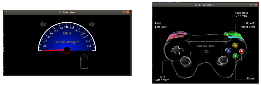

通过ICSim[1]模拟车辆功能,ICSim是一个开源的车辆仪表模拟器,该模拟器包含controls和ICSim两个模块,其中controls负责生成模拟的车辆数据,以CAN报文的方式发送给虚拟的CAN接口,ICSim从虚拟CAN接口读取CAN报文,并在仪表上更新对应零件的状态,如车速、车门状态等等。
(ICSim仪表和操作界面)
在我们这个架构中,ICSim和controls分别连接到两路不同的CAN上,其中ICSim连接到HU域的ICCAN,代表真实的仪表盘;controls连接到VCU域的BDCAN,代表真实的车身部件。VCU域与HU域通过以太网进行连接,controls产生的CAN报文通过以太网传送给ICSim。这种实现与真实的整车域架构及其接近,因为有些车型的仪表确实被划分到了HU域,以太网作为VCU与HU的通信协议也是当下比较流行的域架构。

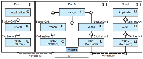

以太网的实现使用开源项目cannelloni[2],cannelloni的核心原理是通过UDP协议传送CAN报文,如下图所示:
(图片来自论文《Mapping CAN-to-ethernet communication channels within virtualized embedded environments》)

考虑到通过以太网传输的报文类型包含了安全性要求比较高的ADAS(自动驾驶)报文,我们的想法是根据报文的不同安全等级来划分广播域,将普通控制报文和自动驾驶报文通过VLAN划分到不同的网络,相互之间不能访问。
