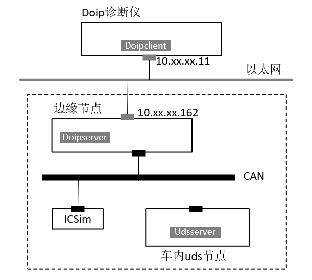

等等。为了帮助大家更好地开始,有必要先介绍下实验环境。本次实验的系统使用ubuntu20.04模拟车辆边缘节点,节点上运行DoIPServer,win10模拟DoIP诊断仪,诊断仪包含DoIPClient,其中win10与ubuntu组成可相互通信的局域网,即DoIP诊断仪可以通过以太网连接DoIPServer。车内CAN网络通过linux vcan实现,边缘节点、ICSim及车内UDS节点均连接到CAN网络,车内UDS节点上运行UDSServer,该Server能实现基于CAN网络的UDS诊断。整体网络架构如下图所示:
基于如上部署,DoIP诊断仪能够通过以太网连接边缘节点,通过发送诊断协议包的方式,直接对边缘节点执行远程诊断。另外,因为车内UDS节点也实现了UDS协议,因此DoIP诊断仪可以发送诊断协议包至边缘节点,由边缘节点执行DoIP转DoCAN,将基于DoIP的诊断协议包格式转换为基于CAN的诊断包格式,发送至车内UDS节点。
另外,由于ICSim未实现UDS协议,因此DoIP诊断仪的数据包理论上是不会被转发至ICSim,但我们在DoIPServer中插入了一个漏洞,将不合法的DoIP数据包转发至CAN网络,这样通过构造,便可以使用DoIP诊断仪远程发送控制报文至ICSim,实现远程车控。

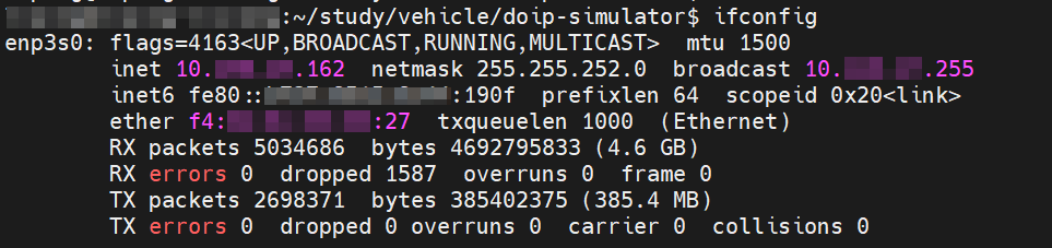

设置完CAN网络后,通过ifconfig查看状态:

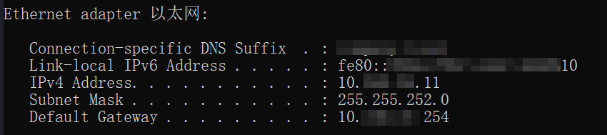

配置ubuntu与windows10的通信环境,在同一个局域网可以相互ping通即可,ip地址不必完全按照本文配置。
其中ubuntu的网络配置如下:
windows10的网络配置如下:

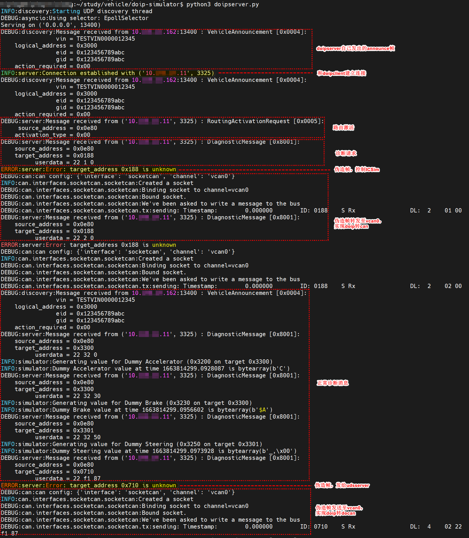

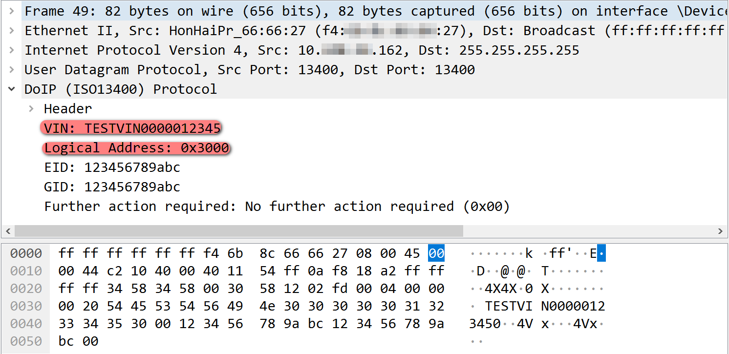

此时,所有组件都开始工作。doipserver运行起来后会监听13400端口,等待doipclient连接。同时doipserver会周期性地发送广播帧向外报活,广播帧的内容主要包含车辆VIN码及边缘节点的逻辑地址,如下图所示:
广播节点逻辑地址的原因和UDS协议中的寻址方式有关系,UDS协议规定了两种寻址方式:功能寻址与物理寻址。功能寻址可以简单地理解为广播的形式,例如诊断仪发送一个广播帧询问有哪些节点存活着,它不针对指定的ECU;而物理寻址则是针对指定的ECU,因此每个ECU都会对应确定的逻辑地址,当诊断仪想要和指定的ECU进行通信时,就会采用物理寻址的方式,指定ECU的逻辑地址发起连接请求。
简单了解了UDS的寻址方式之后,我们就能明白Doipserver广播帧中携带逻辑地址的意义。
doipclient起来后首先接收广播帧,即协议中描述为“车辆发现”的动作,通过接收doipserver的广播帧,doipclient获得了server端的逻辑地址及车辆VIN码信息,接着连接13400端口,并发起激活路由的请求(Routing activation request)。UDS协议中,在执行针对某个ECU的诊断之前,首先要激活路由。接着发送具体的诊断报文“ReadDataByIdentifier”,“ReadDataByIdentifier”属于UDS的标准服务之一,诊断仪通过指定需要读取数据的Identifier,读取目标ECU中的对应数据:

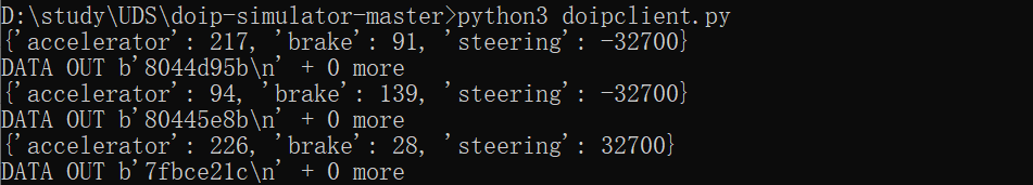

通过调整doipclient的log级别,我们可以在终端输出doipclient接收到的数据,这些数据由边缘节点生成,包括accelerator、brake和steering的实时数据:

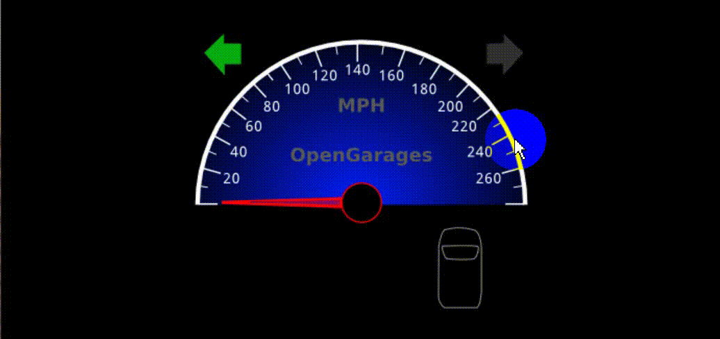

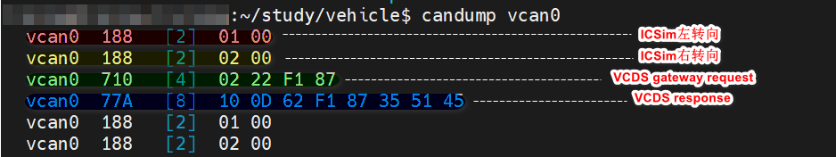

上面的gif效果显示,ICSim周期性地接收到了左转向和右转向信号,说明doipclient的报文被成功转发到了vcan0,即我们成功地通过远程诊断仪实现了对车辆功能的控制。通过candump验证vcan0接收到的消息:

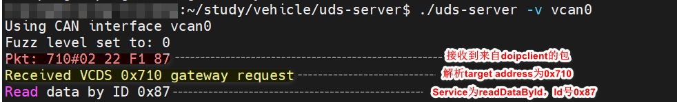

vcan0上接收到的消息包括ICSim左转向、ICSim右转向、VCDS gateway request及VCDS response。candump的结果显示了can消息中包含的canid,消息id(方括号中的内容),以及can报文的data部分。canid 0x188即ICSim的逻辑地址,数据01表示开启左转向灯,数据02表示开启右转向灯。VCDS的request和response包含两个不同的逻辑地址0x710、0x77A,因为当ECU节点作为发送方和接收方时,分别对应一个逻辑地址。uds-server接收到的请求数据如下:
通过调整doipserver的log级别,我们可以看到doipserver收发请求的完整过程,如下图所示:
