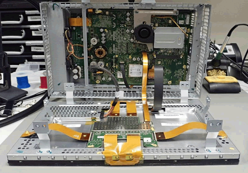

为了方便逆向,研究员首先将车机拆了下来:
“We took the CID out of the Tesla to power it up and examine it.”
(实物图片均来自Pentest Partners博客,后文不再说明)

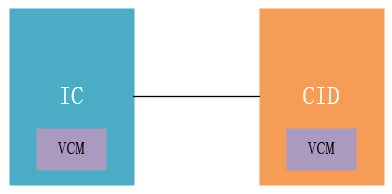

拆解后可以看到两块主要的芯片:IC和CID。IC即Instrument Cluster,仪表盘;CID即Central Information Display,中央信息显示器,即特斯拉娱乐屏背后的计算芯片。关于IC和CID的确认过程没有太多的描述,可能是根据公开信息获取,也可能是根据芯片上的标记获取。

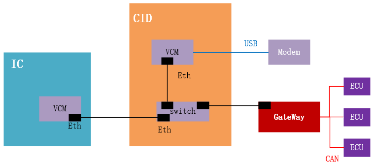

(该步骤还原的架构图,后文亦不再说明)

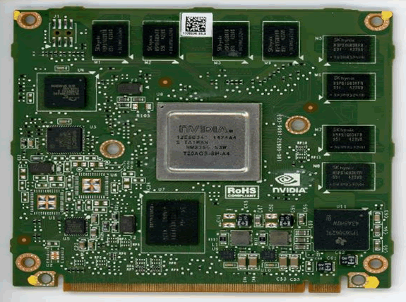

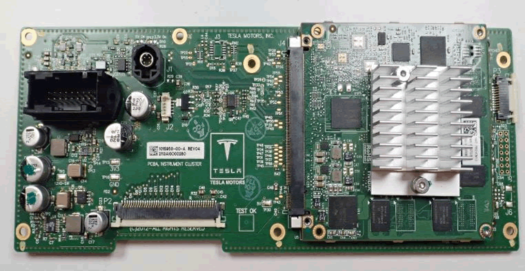

根据芯片上的文字和标致,研究员确认了VCM在IC和CID两处的存在:
“An NVidia VCM (Visual Compute Module) sits at the core of the CID. This is an ARM based single-board computer module that runs Linux – the operating system that drives most of the visible actions of the Tesla.
Nvidia VCM modules are used in both the CID and IC.”
“An Nvidia Tegra System-on-Chip (SoC) is used in the VCM. This has a multi-core ARM processor, GPU and various other audio and video accelerators.”
VCM的SOC确认为Nvidia Tegra,多核ARM处理器,包含GPU和audio、vidio加速器。这部分信息来自Nvidia Tegra的文件描述,推测来自网络。
芯片上的标致和文字明确地公开了芯片的身份信息,这种信息至少有助于理解IC和CID的电器架构。我们可以看出VCM为IC和CID提供了主要的运算能力,CID上的VCM主要为娱乐屏的图像、视频和音频提供算力支撑。

接着研究员对IC和CID上VCM挂载的子模块信息做了一遍梳理,包括NOR Flash存储器、eMMC存储器、以太网控制器、USB收发器、SDRAM存储器、电源管理模块等等。其中IC和CID上的VCM配置并不完全一样:
1)IC上使用的Tegra 2,比CID上Tegra 3低一个版本;
2)IC上eMMC容量4GB,比CID少一半;
3)IC上1GB的RAM,比CID少一半。
这些差异表明,CID VCM承载的业务负载要高于IC VCM,即CID VCM为整个车机的主要算力单元。另外,两个VCM都挂载了以太网收发器。

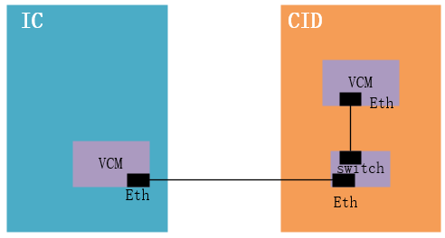

通过Switch芯片上的文字和标致信息,研究员确认了Switch为Marvell 88E6061,支持VLAN:
“A built-in Ethernet switch connects the VCM to the rest of the vehicle via a Marvell 88E6061. This five-port 10/100 switch supports VLANs. It is configured using SMI, a serial interface. The Ethernet switch is configured when the CID starts.”
SMI通信缺乏有效的安全措施,研究员可以通过逻辑分析仪嗅探SMI命令,并篡改SMI指令。虽然通过VLAN划分了广播域,但由于SMI命令缺乏完整性保护,导致可以通过篡改指令修改VLAN配置。
“A logic analyser could sniff the SMI commands. We could not ascertain whether they were sent by the VCM or the gateway processor. Traffic is segregated from the various components using several VLANs.
There is no security functionality associated with the SMI, for example integrity protection – it trusts all signals, meaning that communications can be tampered with or modified. VLAN configuration could be modified in this way, potentially creating new routes into the system. ”

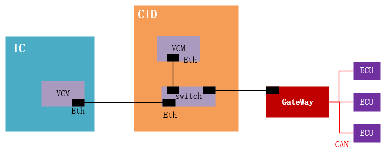

通过网关芯片上的文字和标致信息,研究员很容易就确认了网关芯片的型号:
“Here we show the gateway with CAN transceivers. Similar devices are often found in CAN gateways. The gateway is connected to the CAN buses and the Ethernet switch. We believe the firmware on the gateway is FreeRTOS, a light-weight real-time operating system (RTOS) with multiple automotive uses.”

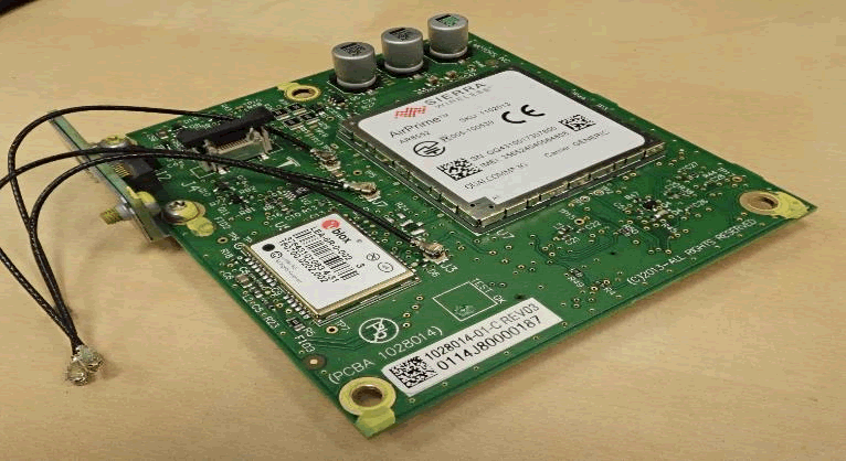

同样地,通过Modem芯片上的文字和标致,研究员很容易就确认了Modem的型号。
研究员尝试从CID中寻找eCALL和短信相关的应用,但是没有发现任何踪迹,因此推测相关应用功能的实现均在Modem中。由于Modem没有暴露攻击接口,因此没有进一步对Modem进行分析。
“Most TCUs in vehicles do not allow user-accessible and swappable SIM. Embedded or inaccessible SIMS are becoming the norm. Despite further examination of the Tesla, we did not uncover any functionality for tracking or eCall running on the CID’s VCM. This suggests these safety and security features run directly on the cellular modem, as per TCUs in other vehicles.”
从攻击者的思路反思,我们在做正向设计的时候,应该尽量避免复杂的架构,好的设计是将同一功能的模块封装在同一个芯片中,并尽量减少芯片的攻击面。在实际的设计中,eCALL等功能模块(的部分功能)经常被放到IVI中(类似于这里的CID),这种设计明显增加了eCALL及Modem被攻击的可能性。
由于Modem芯片的封装方式使用的是BGA,这种封装方式的特点是拆卸难度和重新挂载的难度都很高,因此研究员放弃了从Modem芯片中还原固件的尝试。
“Recovering firmware from a Sierra Wireless AR8522 module without causing damage is extremely difficult, being as it is a tightly packed BGA module with numerous BGA chips, all contained under a soldered-on shield”
