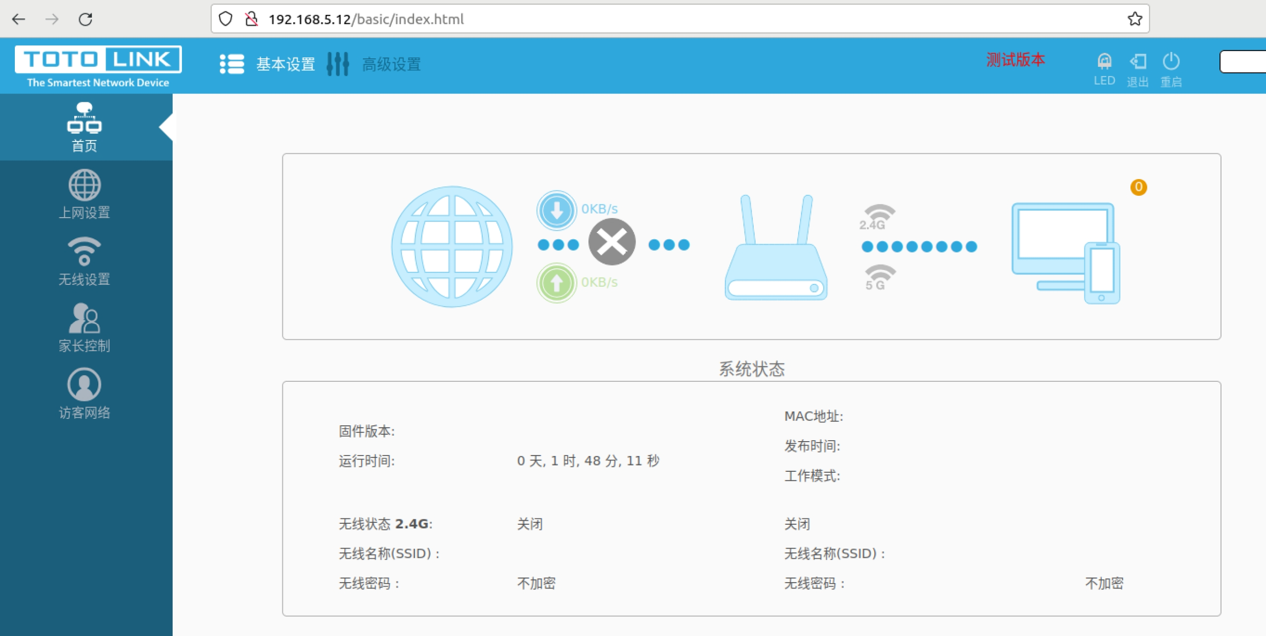

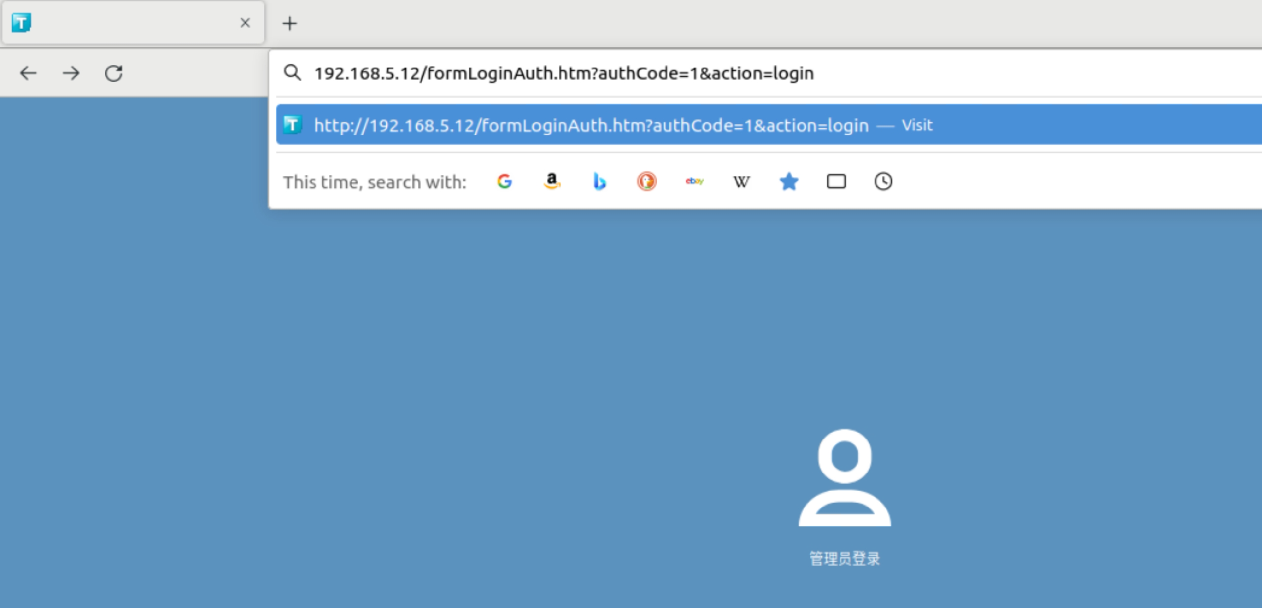

登陆页面构造参数,无需密码
formLoginAuth.htm?authCode=1&action=login
可直接绕过登陆,进入后台

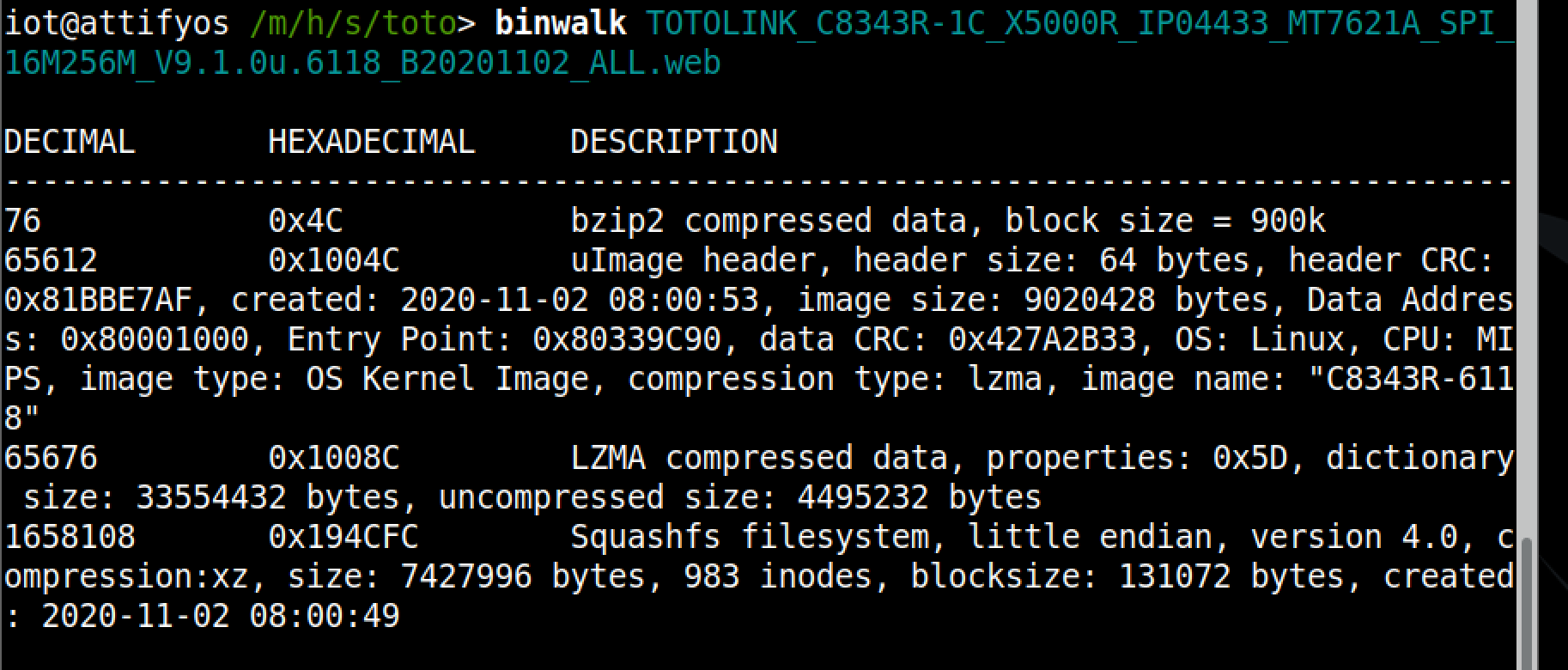

binwalk分析
image-20220305103700622
squashfs文件系统,uImage,LZMA压缩文件中应该也是个比较大的内容,直接使用-Me参数递归提取。
image-20220305105106760

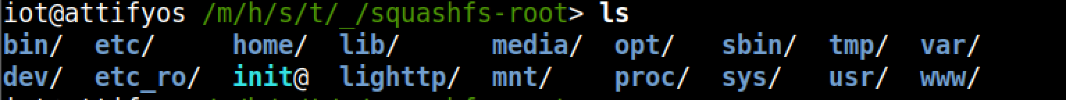

里面有标准的文件系统

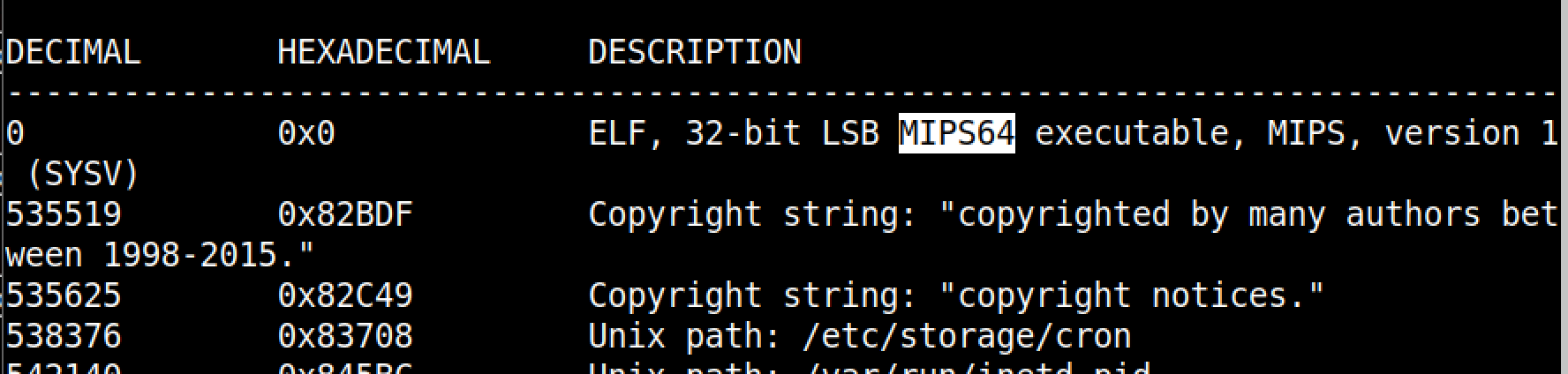

查看架构
image-20220305110849531
mips小端序,查看其文件系统瞅瞅有没有什么东西。

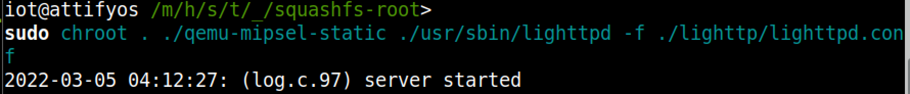

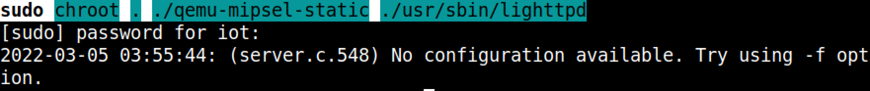

尝试使用qemu-user模拟http服务。
image-20220305115606040

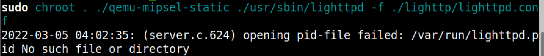

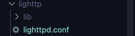

这里的报错是需要用-f参数指定配置文件,上面已经发现了lighttpd.conf文件。
image-20220305120451059

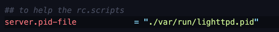

没有这个文件,这里我们先去把这个路径改一下,在lighttpd.conf中
image-20220305120913434
把它改到固件的系统文件中./var/run/lighttpd.pid,并且去创建这个文件。
运行

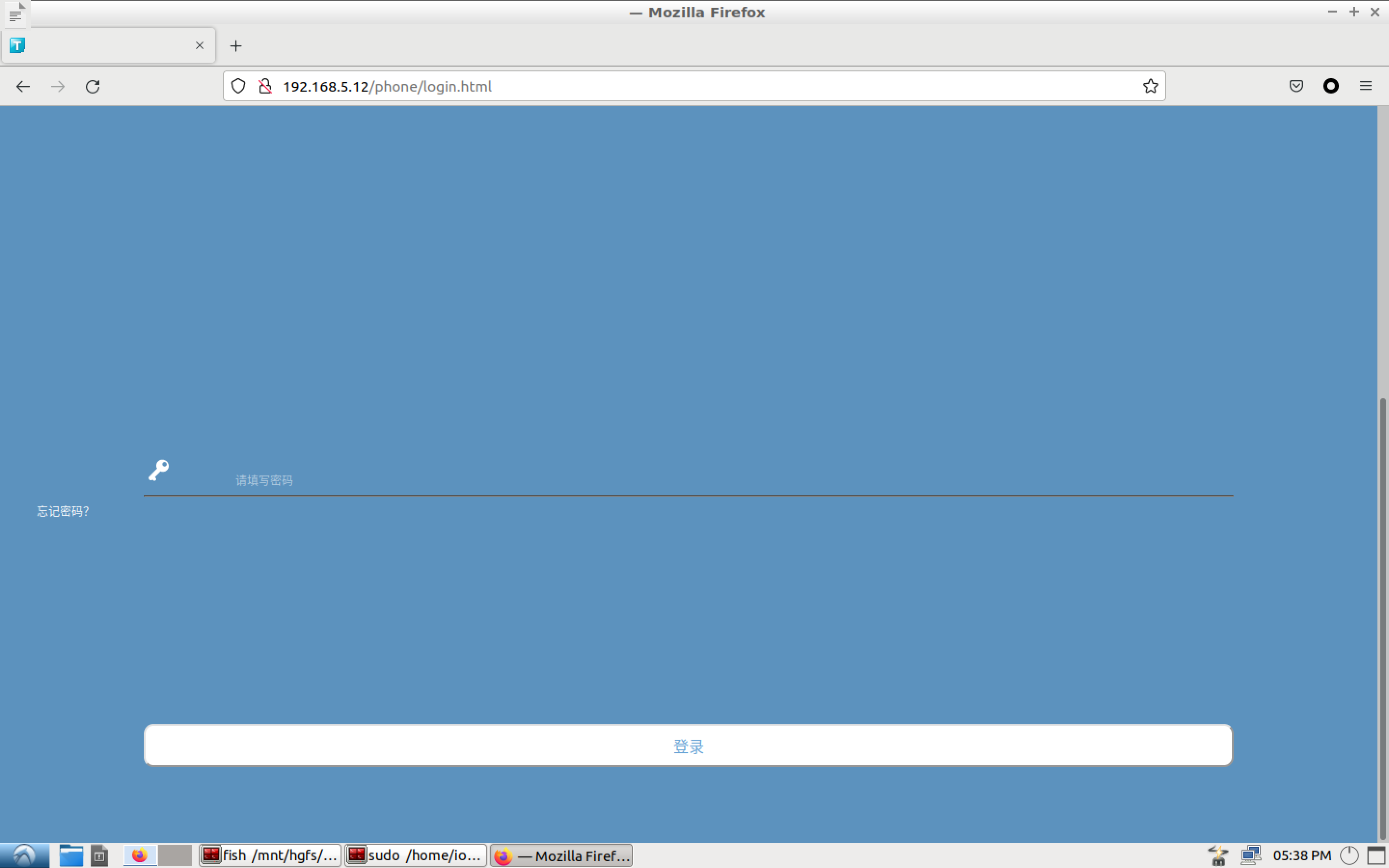

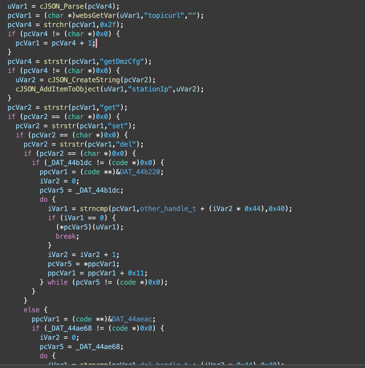

刚开始是想直接去分析lighttpd的。随手登陆了一下,看了下包。
我个人浅薄的经验,不要单纯去无目的的分析某个应用,我之前犯过这种错误,太容易对着一个程序漫无目的的乱逛,希望你没有这种情况。

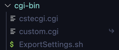

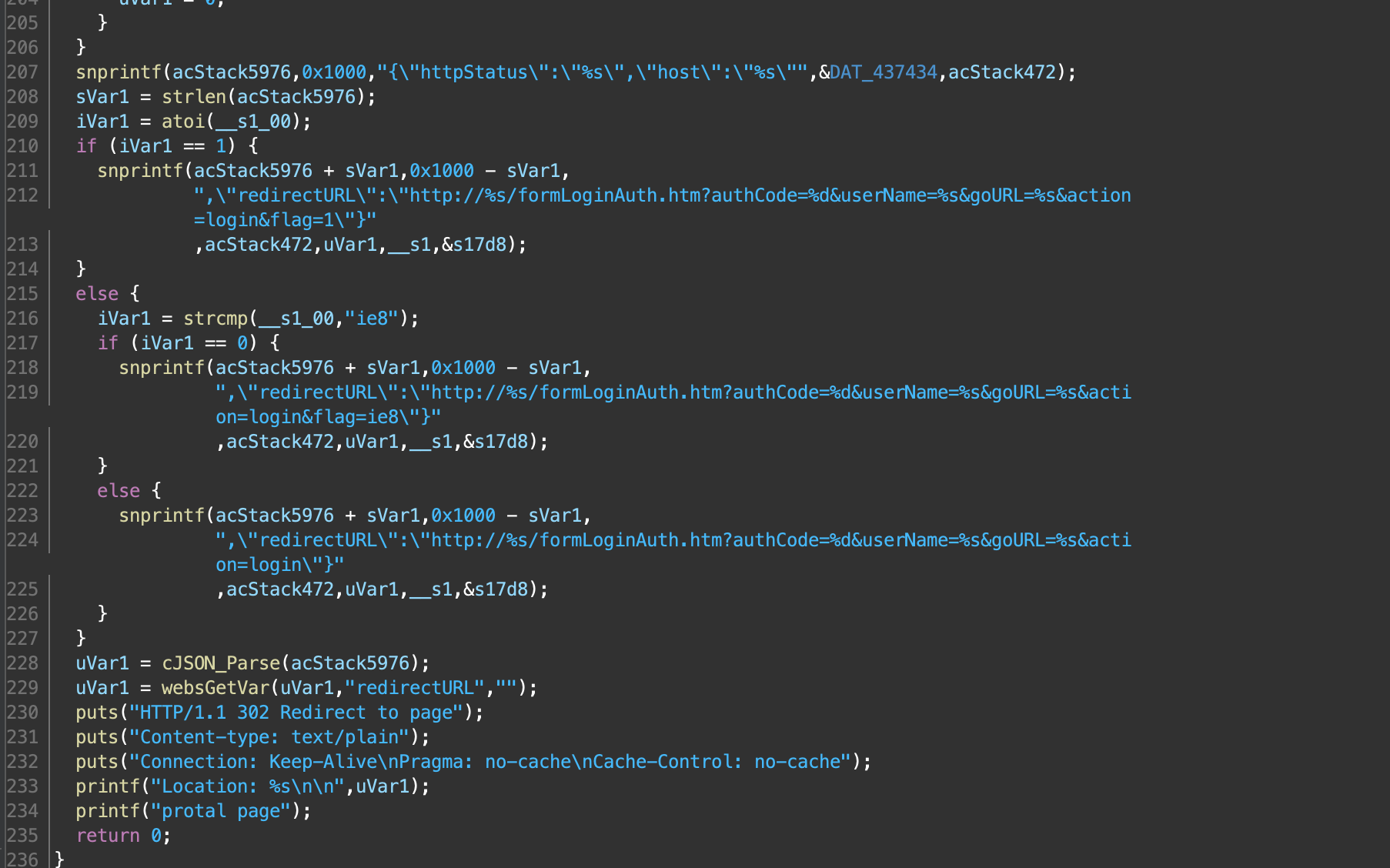

这里明显可以看到调用了cgi文件,之前看文件的时候看到了这个东西的。
image-20220307181918264
可以去分析下这个文件。
image-20220307182940789

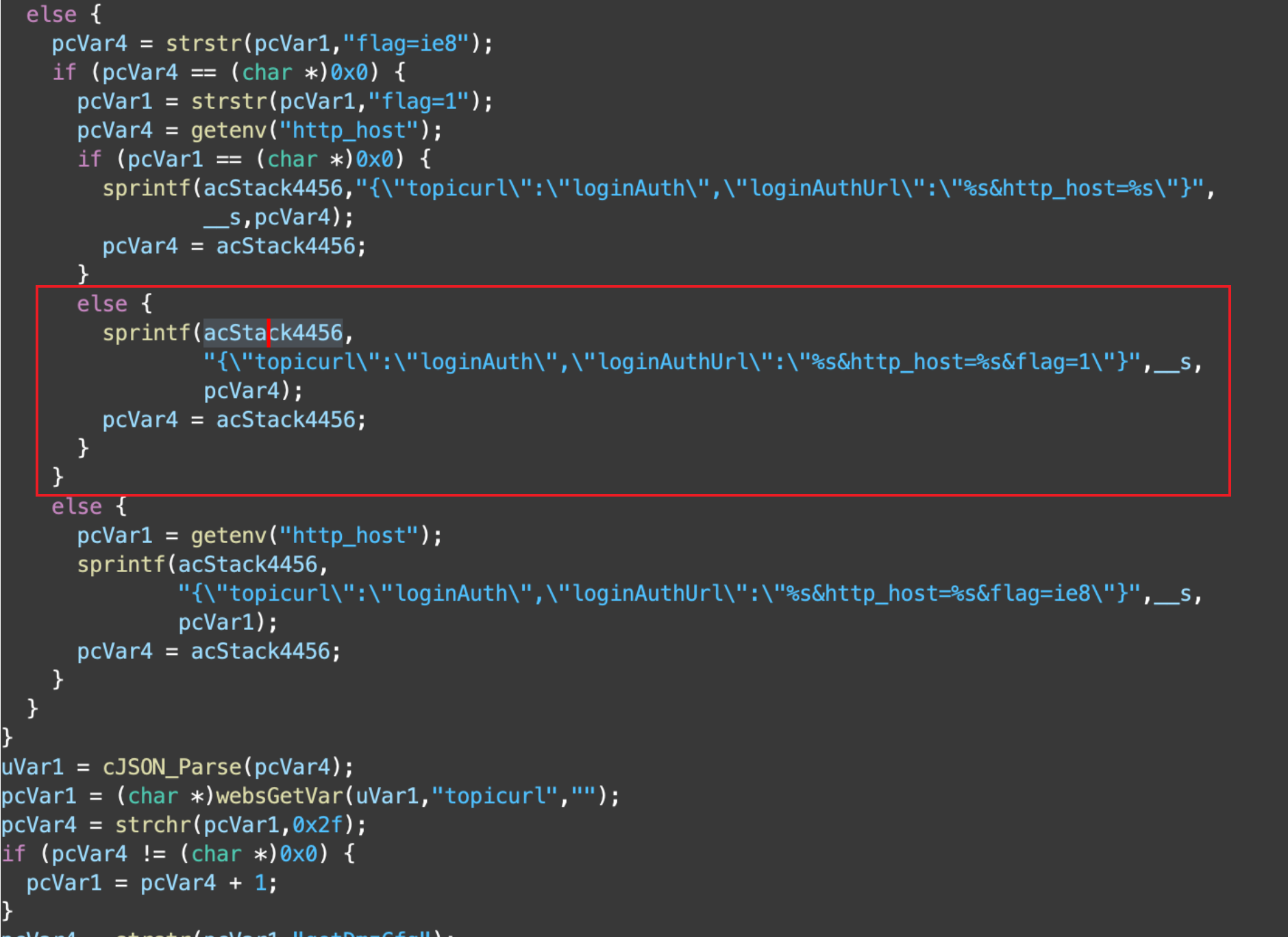

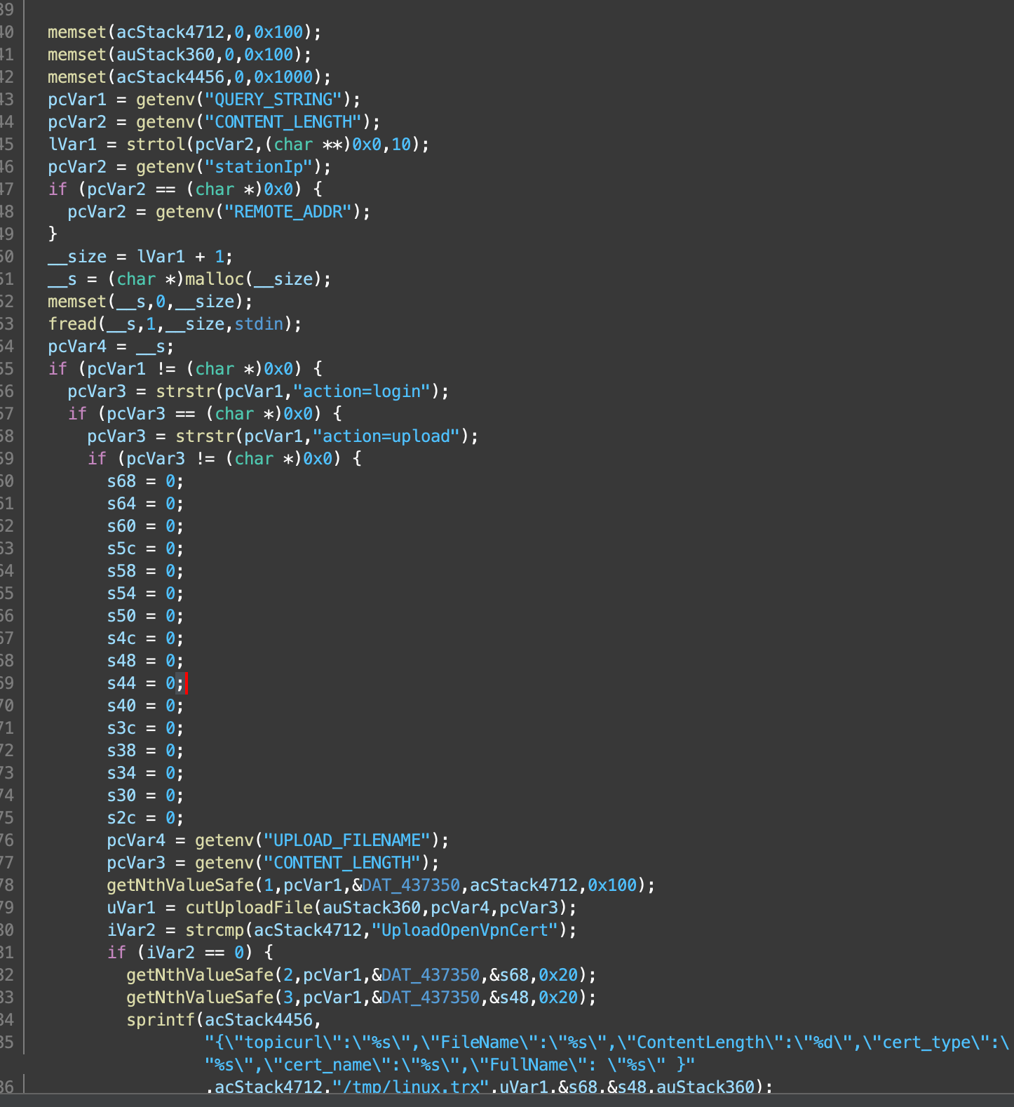

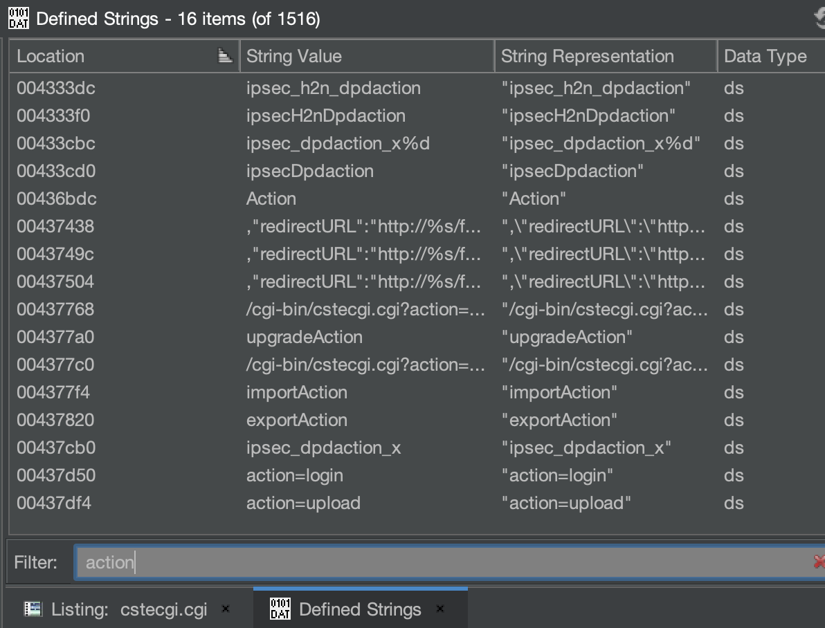

action=login,交叉引用,看一下。
image-20220307183416764
说实话,ghidra的这个伪代码看着老奇怪了,这里是判断了登陆还是升级。
image-20220307184521351
if下面,这里判断flag=1,最后的逻辑是将字符串格式化到acStack4456
image-20220307184714453

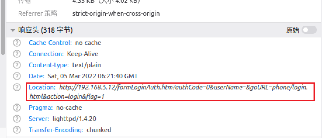

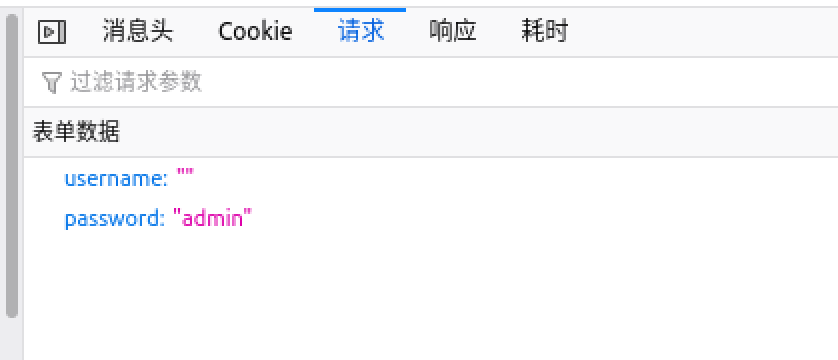

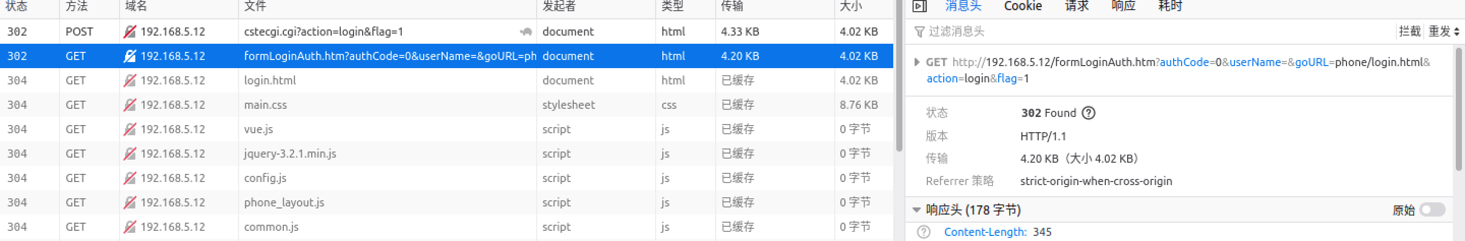

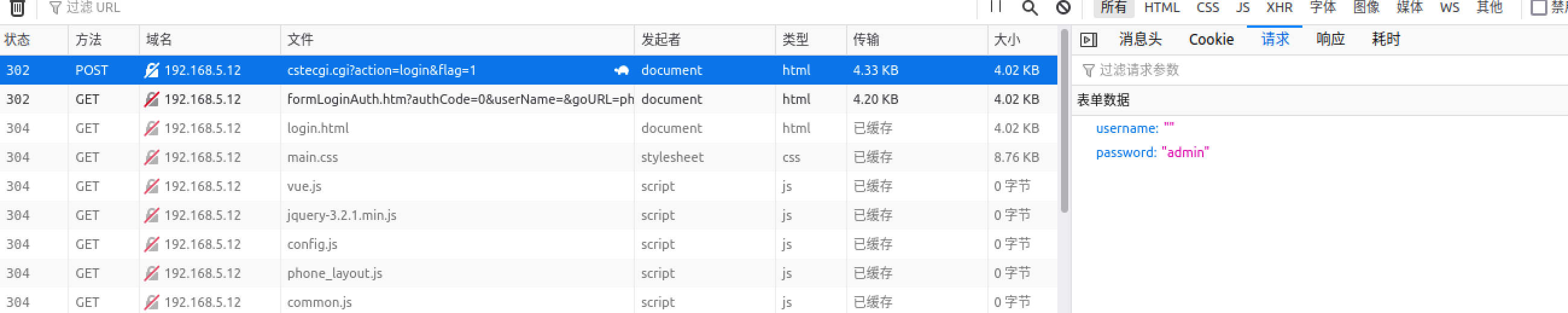

根据登陆的包。
image-20220307185014268
发现他返回了一串地址。并且主动访问了这串地址。
image-20220307185111026
所以这个地方是判断密码的地方。本来想试试正确密码,来分析下,结果密码怎么都不对。
这里解释下,因为我没有设备,是直接在官网下载的固件,所以这个密码怎么都不对,我怀疑是固件模拟的问题,就没有往下追究。

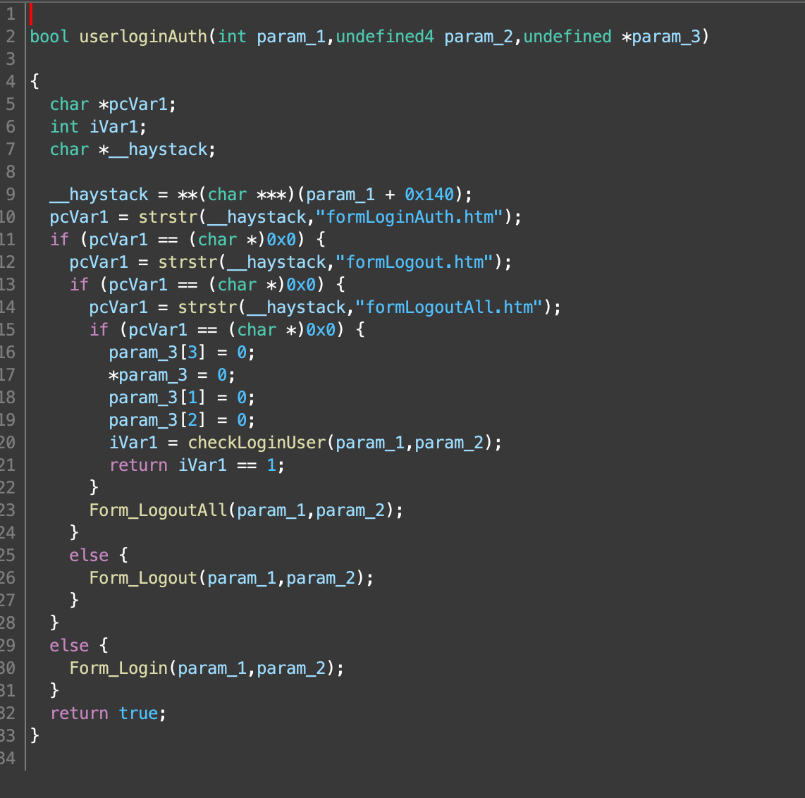

他主动访问了formloginAuth.htm,在www/文件夹下并没有这个文件,所以去找下lighttpd文件分析下
image-20220307191251386

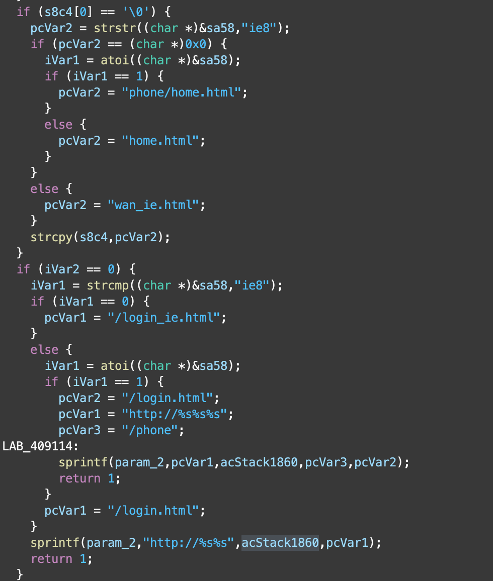

跟进from_Login函数

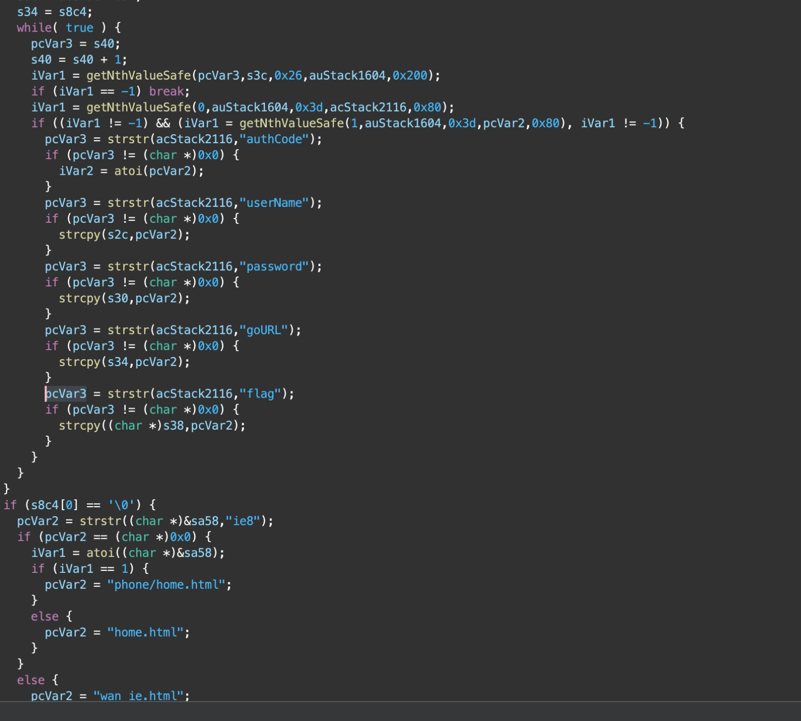

image-20220307191351213

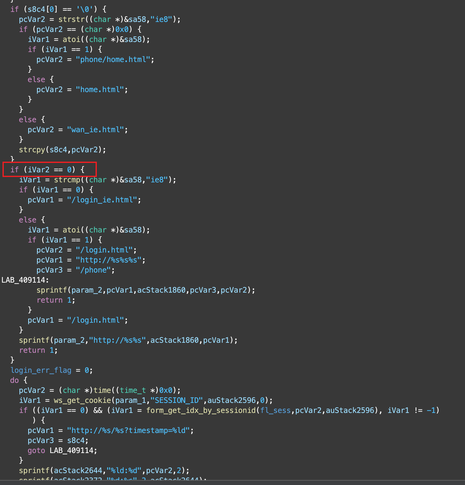

这里就发现了参数处理
image-20220307191700270
判断几个参数做了什么,userName是空的先不看,goURL是某个html文件,盲猜他是的从哪来的,action是要做什么。
所以现在要看一下authCode
如果authCode不等于0,iVar2就等于整形的authCode的值。
往下分析。
image-20220307192755810
这里改成1之后直接,跳过了这个判断。

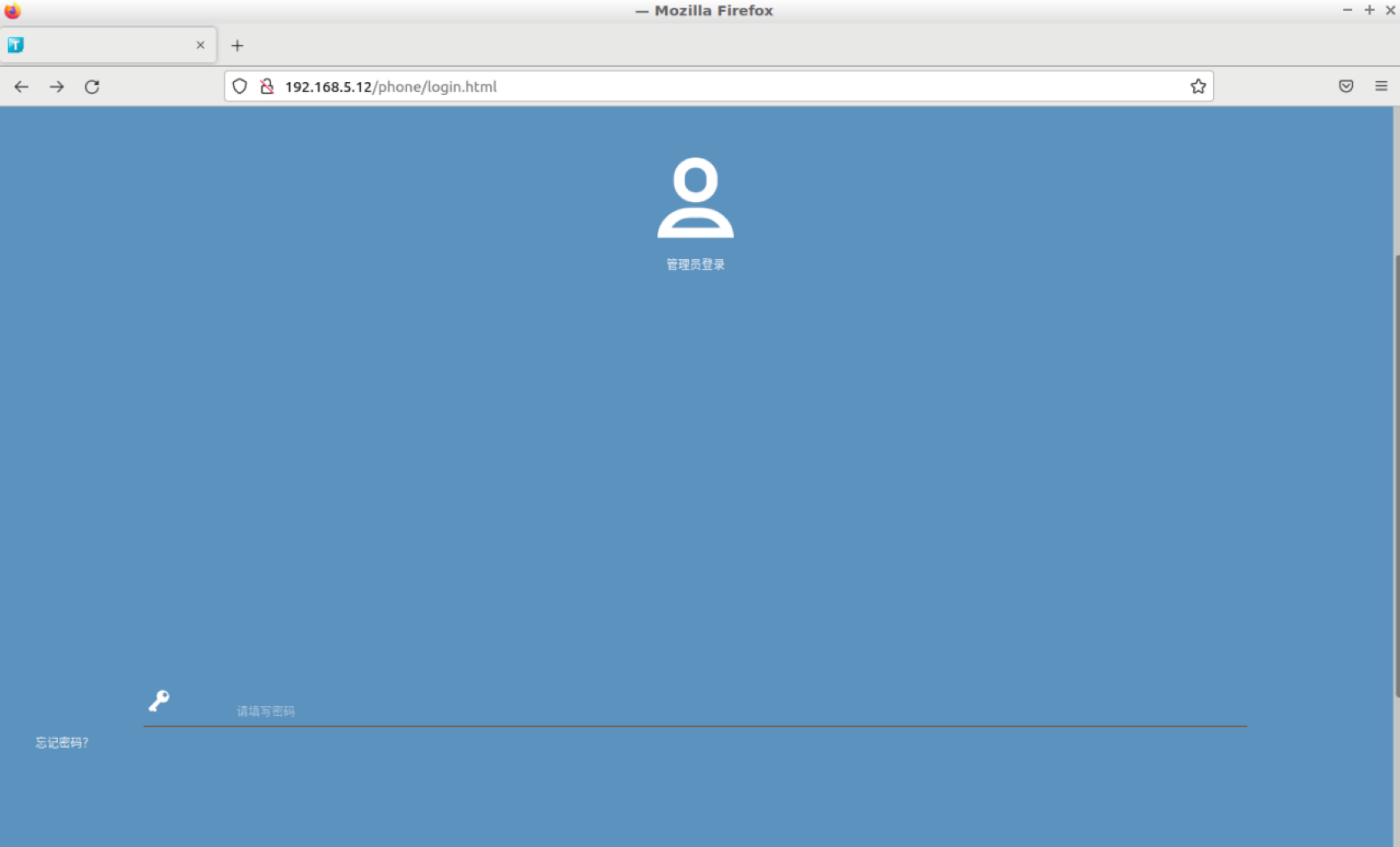

但是只吧这个改为1之后还是返回到登陆界面。
image-20220307193539199
这里pcVar2=1,导致跳过了设置pcVar2 = home.html
所以我猜测goUrl参数不是从哪来,而是从哪去。
最后发现果然是哦。
