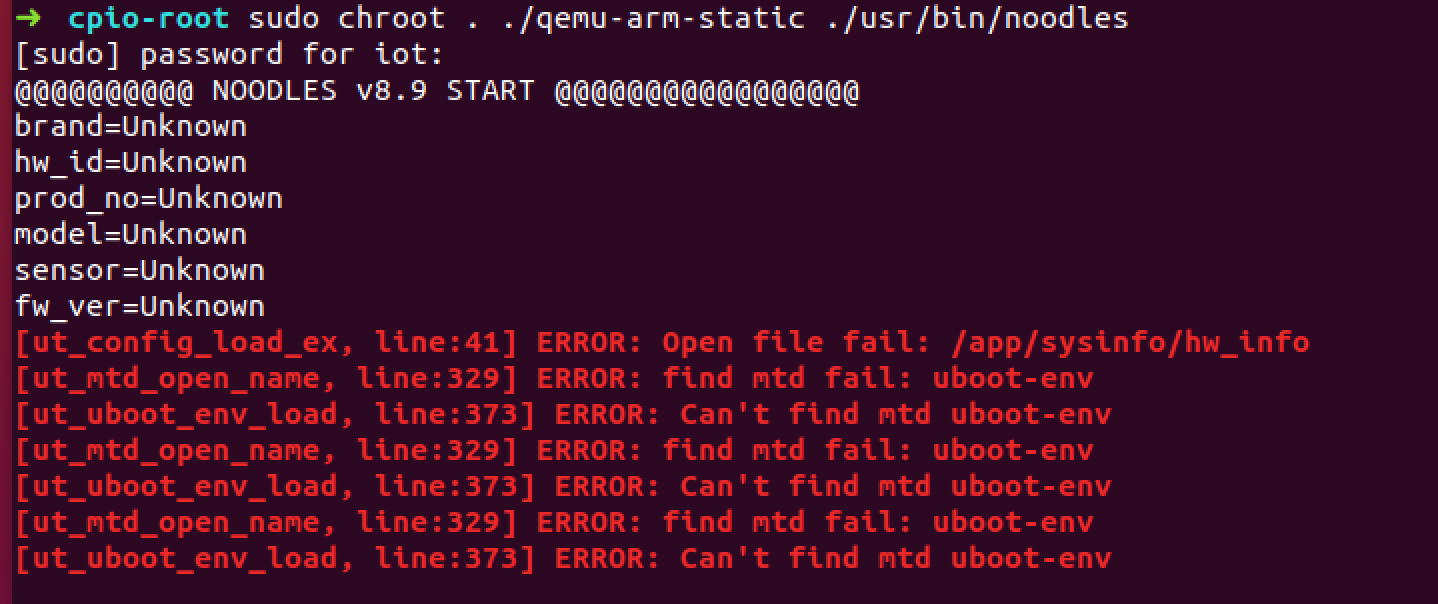

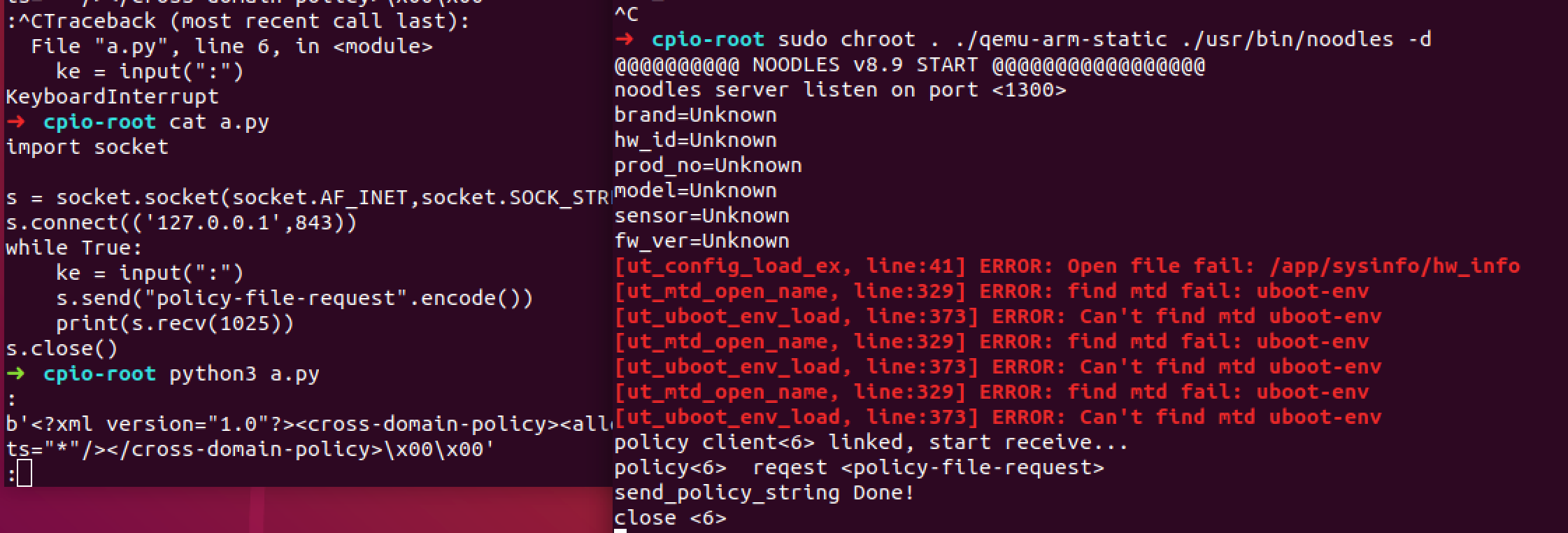

这边因为无法进入uart shell,但是可以看到其打印输出,为了方便选择qemu模拟调试。
image-20220808092817121

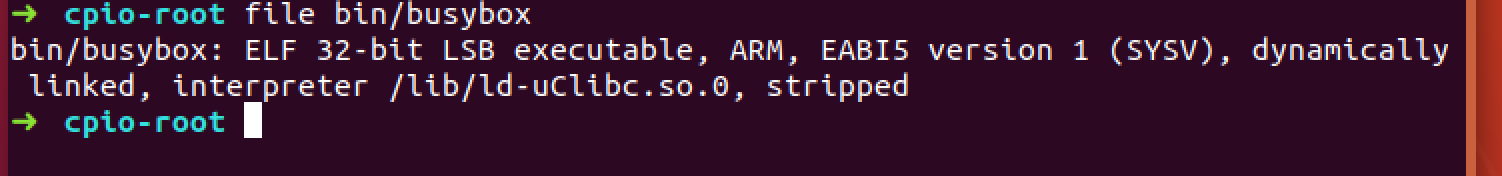

所以使用qemu-arm-static
image-20220808092935022

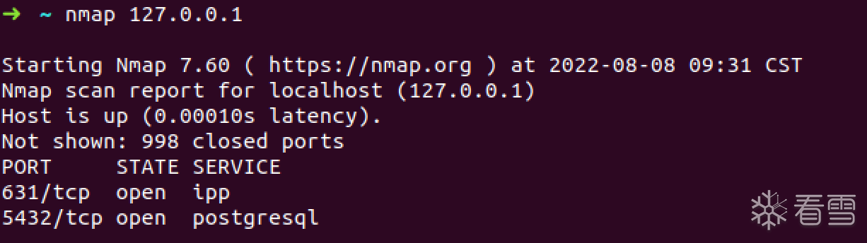

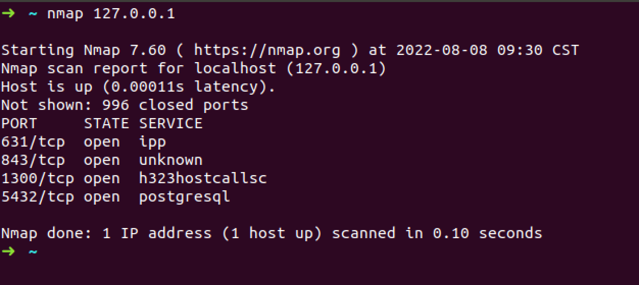

nmap 扫描端口
启动前
image-20220808093119102

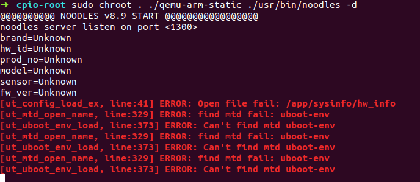

启动后
image-20220808093029820
可以看到noodles监听了1300和843端口。

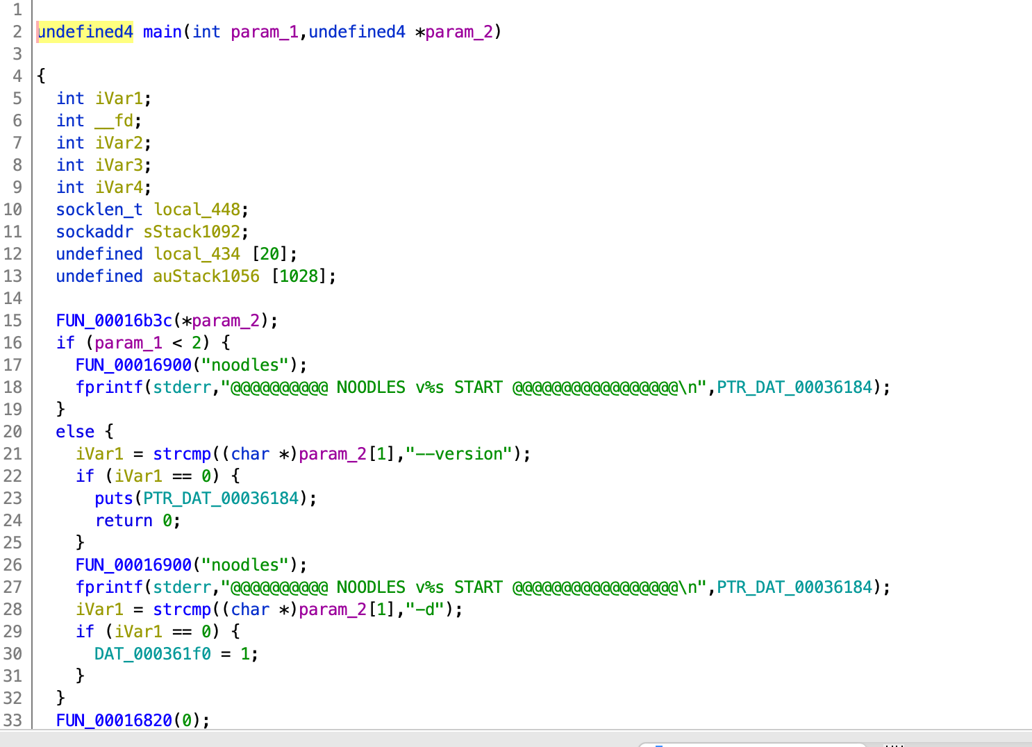

通过字符串查找main函数。
这里我修改了函数名称
image-20220808093532231

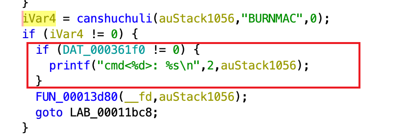

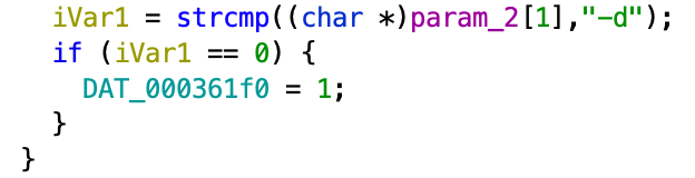

main中两个strcmp函数对参数做了处理,所以noodles是有两个参数,--version和-d
image-20220808093832783
image-20220808093857375
-d这个参数通过分析是对操作进行打印了,所以后续为了看起来更清晰,这里加上-d
image-20220808094441331
image-20220808094427534

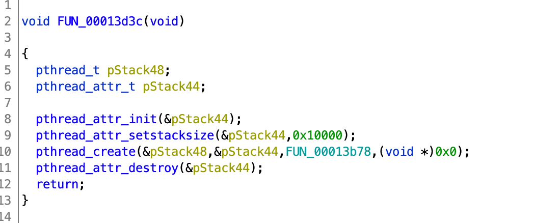

fun_00013d3c()
通过一系列不重要的文件读写操作后,来到了fun_00013d3c()
image-20220808095245756
image-20220808100049378
多线程创建,主要分析FUN_00013b78,下面的一些函数内容和测试内容在代码下面贴图。

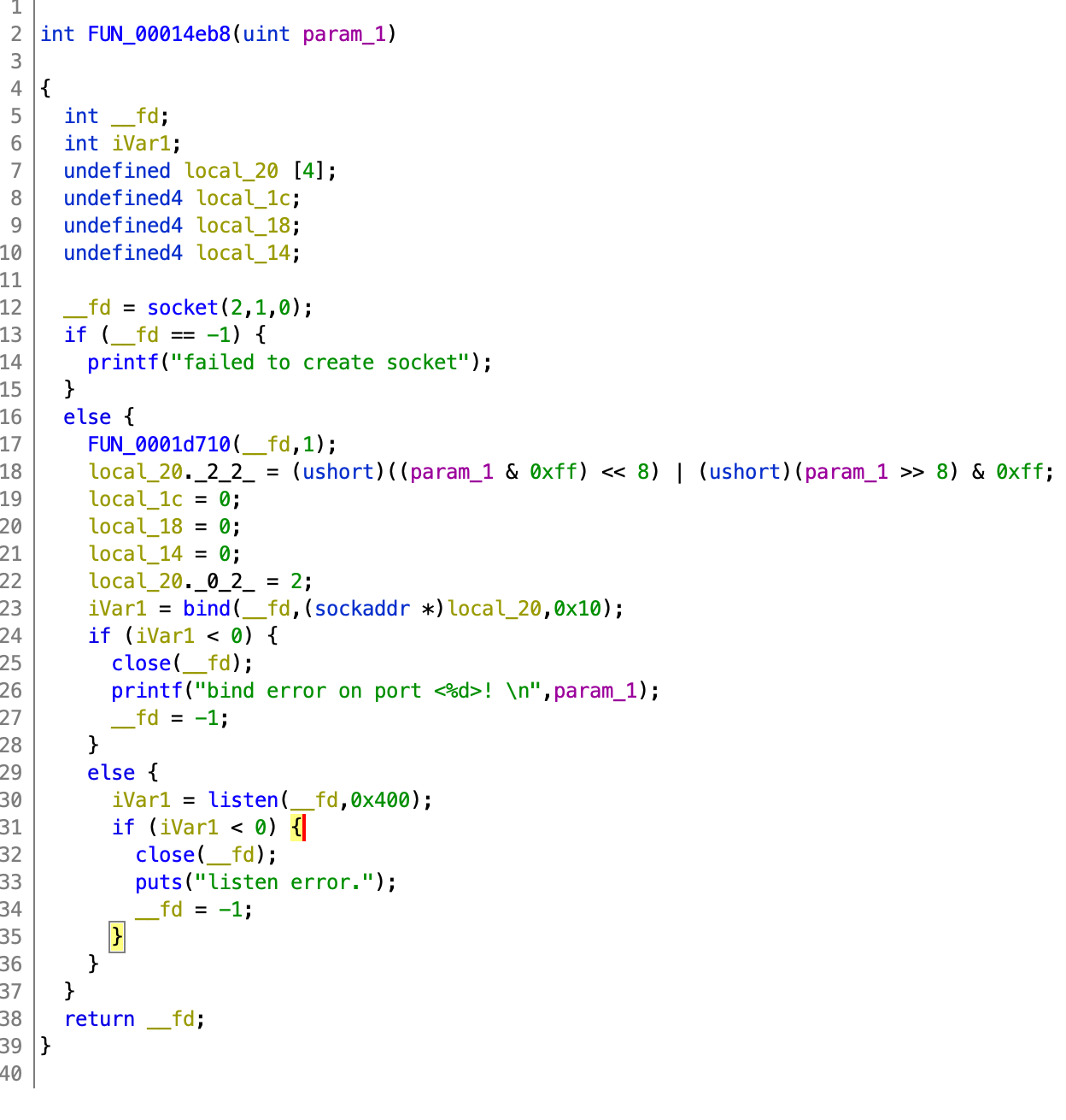

  __fd = FUN_00014eb8(0x34b); //0x34b = 843 即监听了的843端口,所以该函数进行了socket创建绑定等操作,

FUN_00013b78
FUN_00014eb8
image-20220808102520619

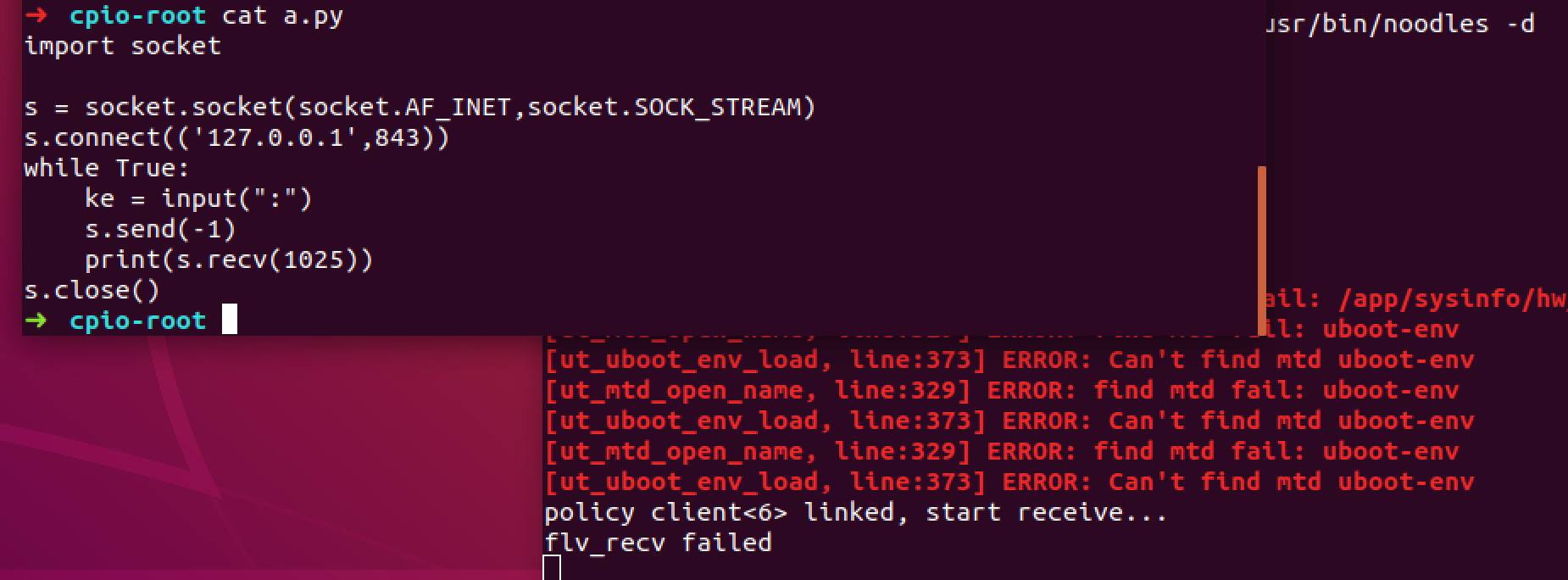

FUN_00014dd4
image-20220808103611138
测试
image-20220808105020169
image-20220808110045122
上面是对845的流程分析,并未发现可利用或者其他功能。

    iVar1 = strcmp((char *)param_2[1],"-d");
    if (iVar1 == 0) {
      DAT_000361f0 = 1;

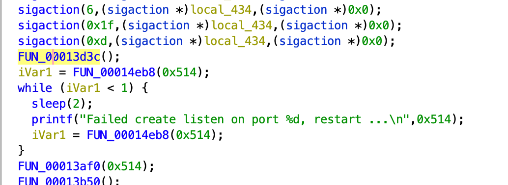

  FUN_00013d3c();
  iVar1 = FUN_00014eb8(0x514);//从这里开始为1300端口,这里的操作与上面socket操作一致。
  while (iVar1 < 1) {
    sleep(2);
    printf("Failed create listen on port %d, restart ...\n",0x514);
  FUN_00013af0(0x514);

        iVar4 = canshuchuli(auStack1056,"UPGRADE",0);  //注意这个函数,是处理参数,获取<upgrade></upgrade>中的内容,如果匹配则执行相关内容
        if (iVar4 != 0) {
          if (DAT_000361f0 != 0) {
            printf("cmd<%d>: %s\n",1,auStack1056);

        iVar4 = canshuchuli(auStack1056,"BURNMAC",0);
        if (iVar4 != 0) {
            printf("cmd<%d>: %s\n",2,auStack1056);

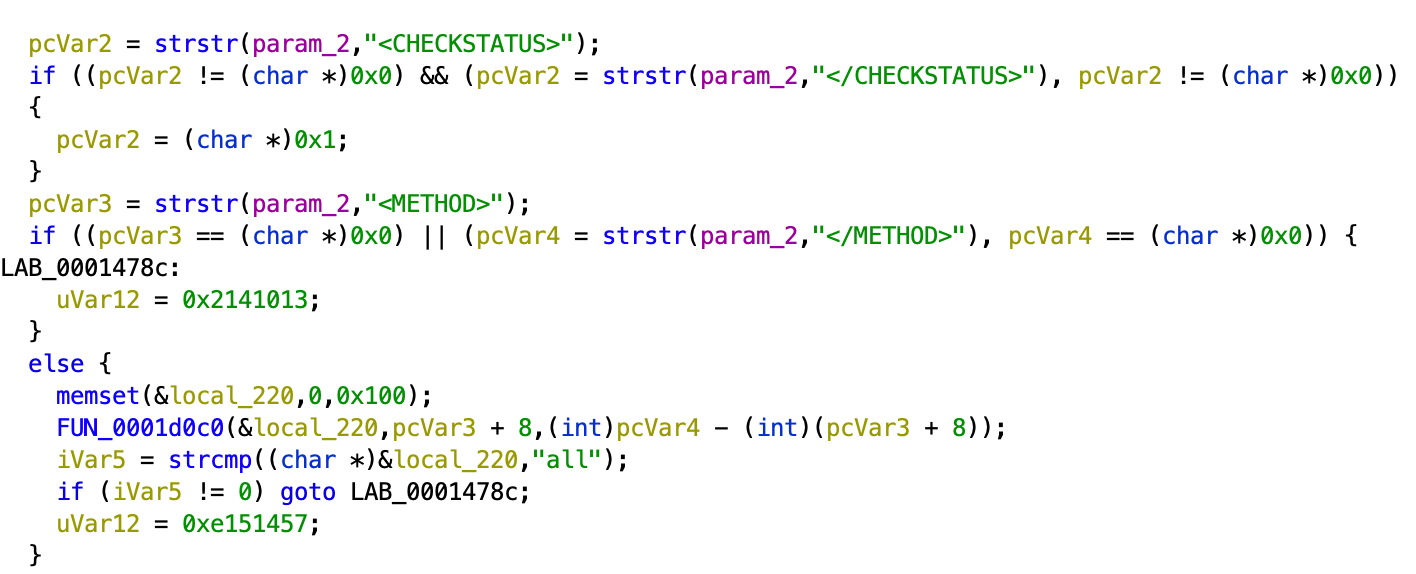

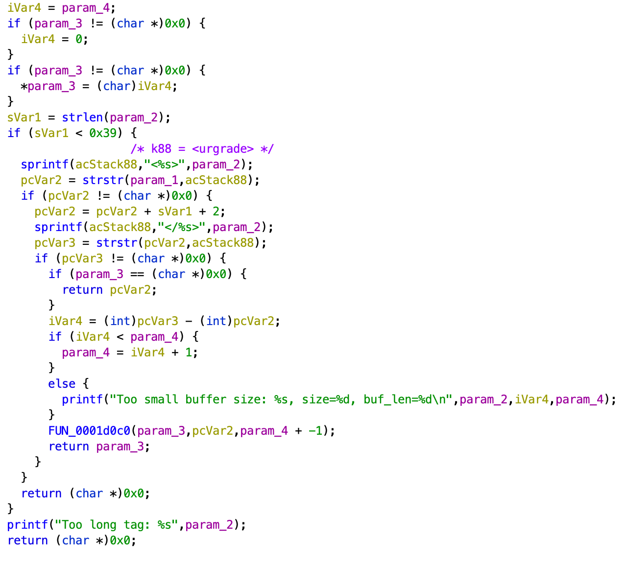

canshuchuli()
这个函数的作用是,将从client传进来的内容进行处理,获取<param_2></param_2> 中的内容并返回
image-20220808114815083
这里的话就是判断获取<CHECKSTATUS></CHECKSTATUS>等参数的值
image-20220808112837400
所以整个1300端口的交流是以<upgrade></upgrade><CHECKSTATUS></CHECKSTATUS><METHOD></METHOD>这样子的参数进行传递。
漏洞挖掘也要从这些标签入手。
