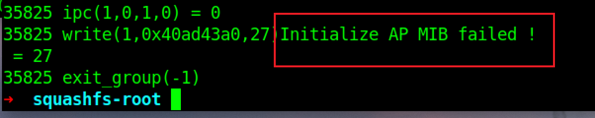

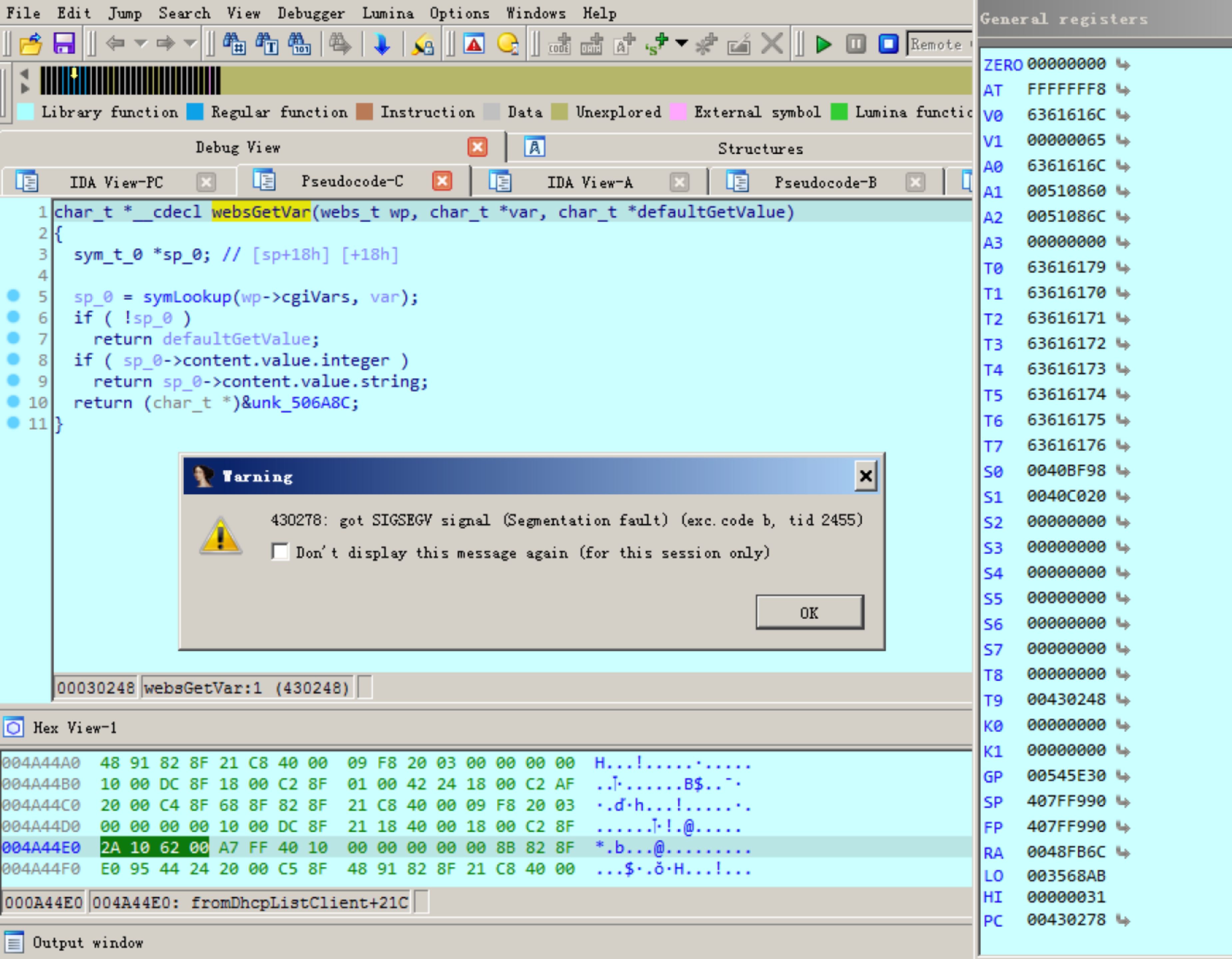

第一次运行时爆出这个错误停止。string大法发现在main中

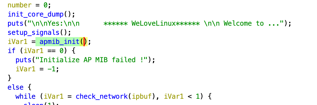

image-20220422094037256

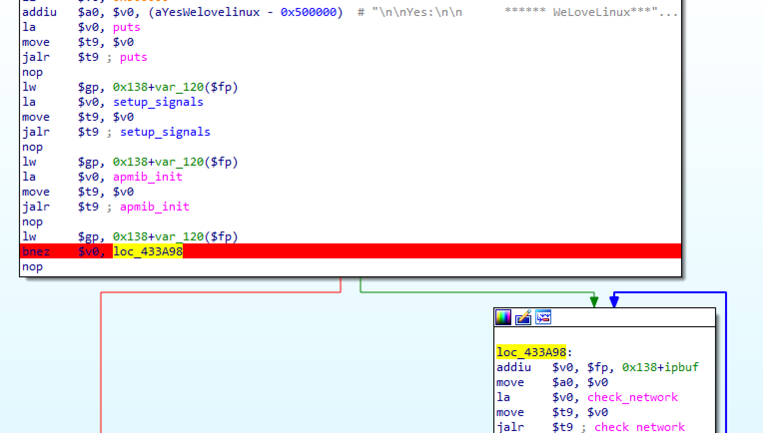

apmib_init函数从flash中读取mib值到RAM中,像这种模拟是办不到的东西,直接patch代码或更改寄存器值来绕过(尝试了下没办法直接patch代码,可以试试patch机器码,比较麻烦,我就直接改寄存器了)

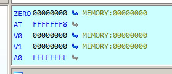

在mips的判断是bne,btgz等,将断点下在他们上,他们通常依靠v0寄存器的值来做判断。
image-20220422094858896
此时v0值为0,改为1跳过
image-20220422095038420

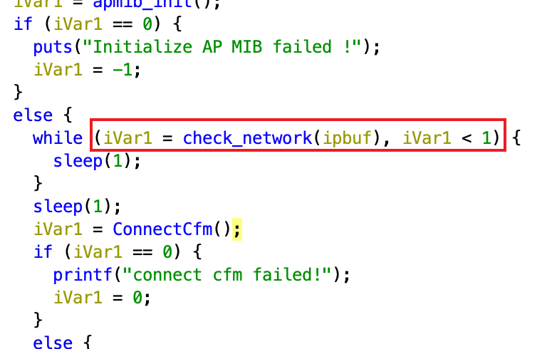

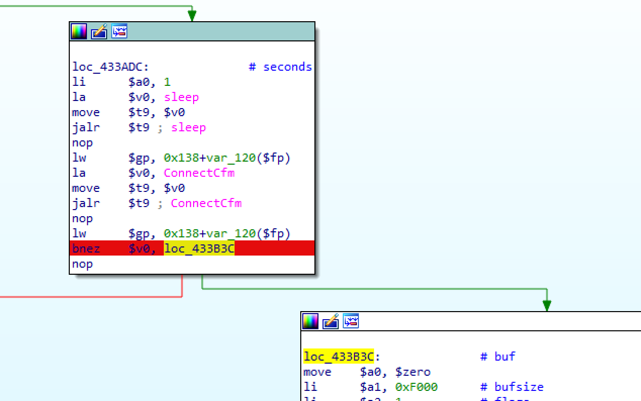

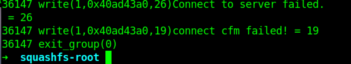

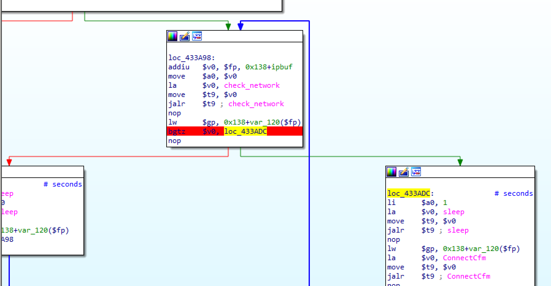

这里陷入个死循环,问题点在
image-20220422101918935
image-20220422102003495
也尝试更改寄存器v0的值成功绕过。
image-20220422095242595

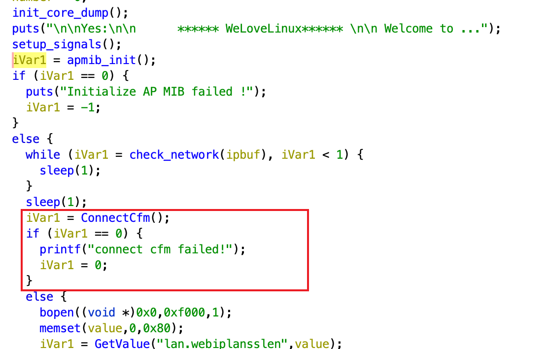

继续string大法
image-20220422095310053
抱歉这里我并没有查到这个函数的是干什么的,有清楚的请告诉我,提前感谢。
不影响,改寄存器大法。

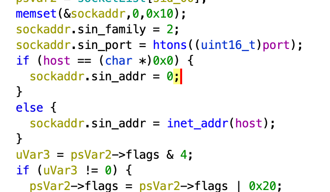

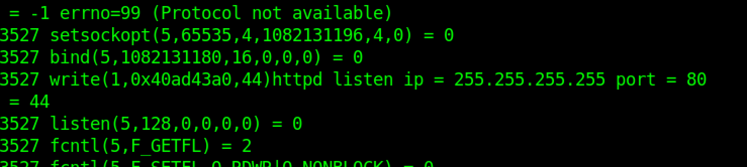

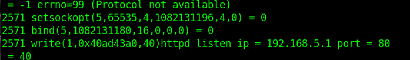

上面没问题之后发现ip开在255.255.255.255上。
image-20220422102645100

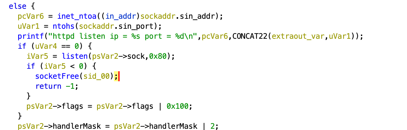

string大法搜 listen ip
image-20220422103034994
inet_ntoa函数的意思是,功能是将网络地址转换成“.”点隔的字符串格式。
所以跟sockaddr.sin_port有关,查看引用
image-20220422103359077
inte_addr 功能是将一个点分十进制的IP转换成一个长整型数(u_long类型)等同于inet_addr()。

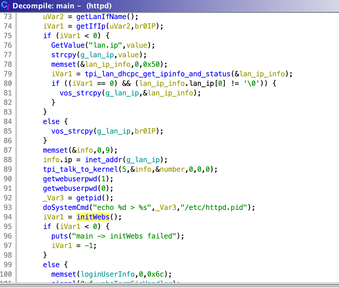

与host有关,再向前查看
image-20220422103859404
其参数为全局变量 g_lan_ip。设置个lanip
sudo tunctl -t br0 -u ‘用户名’
sudo ifconfig br0 192.168.5.1/24
ps eth1就是第二块网卡第一块通常是eth0 tap是虚拟网络接口 br是网桥

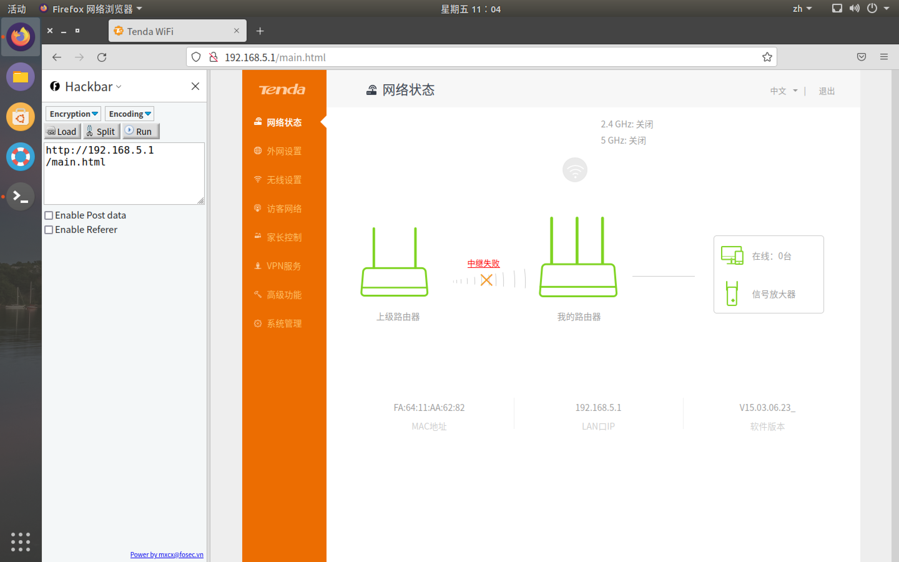

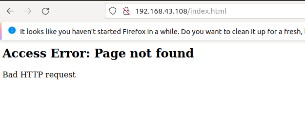

这个设置完之后问题2直接解决了。
image-20220422110341615
image-20220422110418896

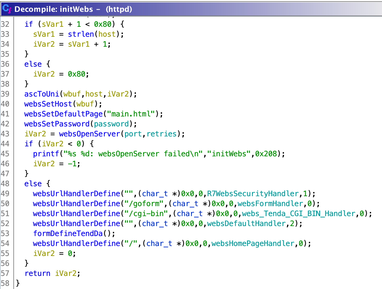

分析其使用的web服务器,常见的嵌入式有以下几种:httpd,uhttpd,gohead,lighttpd,boa
还有其他的,我没咋见过,就不写了,用到的话自行查阅(懒!)
我分析这款使用的是httpd,在bin目录下,一般服务器文件都在一下几个目录,不排除其他目录
在逆向分析httpd时,尽量关注一些自定义功能代码,main下调用的initwebs函数中,配置了前端访问方式
image-20220422112301584
可以看到默认页面main,
image-20220422112355613
websSetPassword设置访问口令,不多说各位调试的时候可以关注一下。

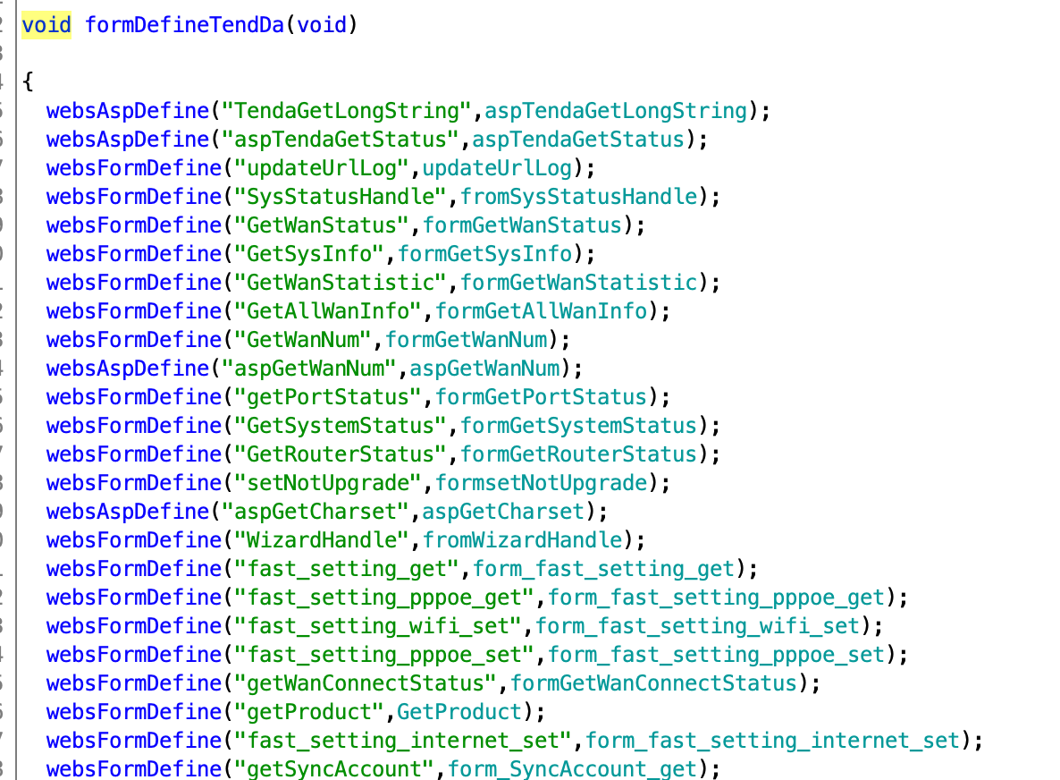

websUrlHandlerDefine需要关注,这个函数的意思是什么样的url交给谁处理。
上面说了尽量关注一些自定义功能代码
这里的自定义功能代码就在formDefineTendDa
image-20220422113423088
上面这些都是通过goform来处理的,所以其访问形式为 1bcK9s2c8@1M7q4)9K6b7g2)9J5c8W2)9J5c8U0p5J5y4#2)9J5k6e0m8Q4x3X3f1H3i4K6u0W2x3g2)9K6b7e0R3H3i4K6u0r3k6$3!0X3L8%4u0E0i4K6u0r3g2r3g2F1k6r3q4s2k6i4c8x3L8$3&6Y4f1%4c8J5K9h3&6Y4i4@1f1^5i4@1u0r3i4K6V1&6i4@1f1$3i4@1p5H3i4@1t1%4i4@1f1%4i4K6W2m8i4K6R3@1
哪个路径就交由哪个函数来处理。

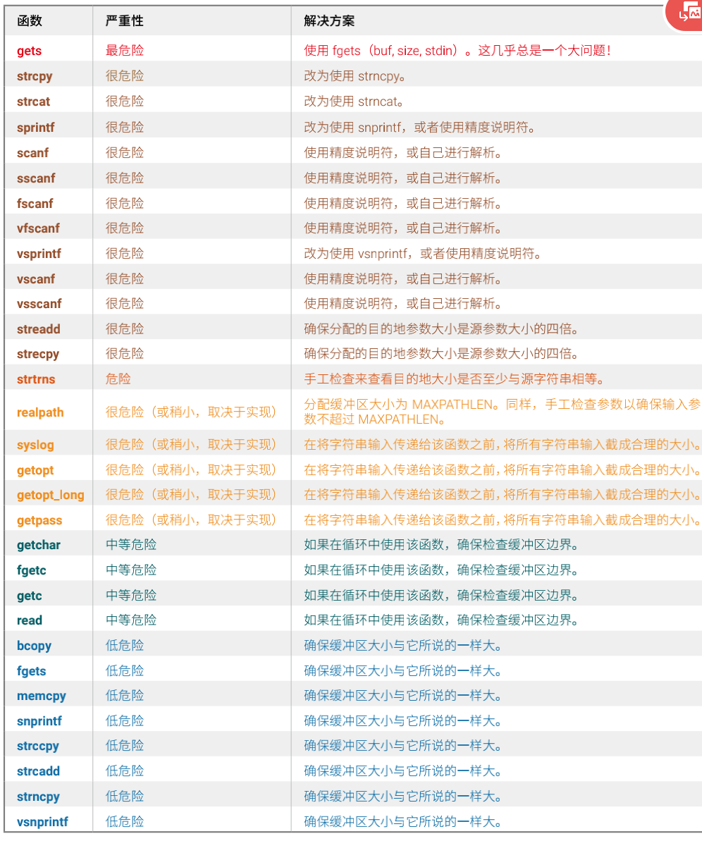

通过危险函数来查找可利用点,利用逆向分析工具的交叉编译功能查找
这里放一张危险函数表
dosystemcmd
system
根据上面的函数表来将危险函数过一下

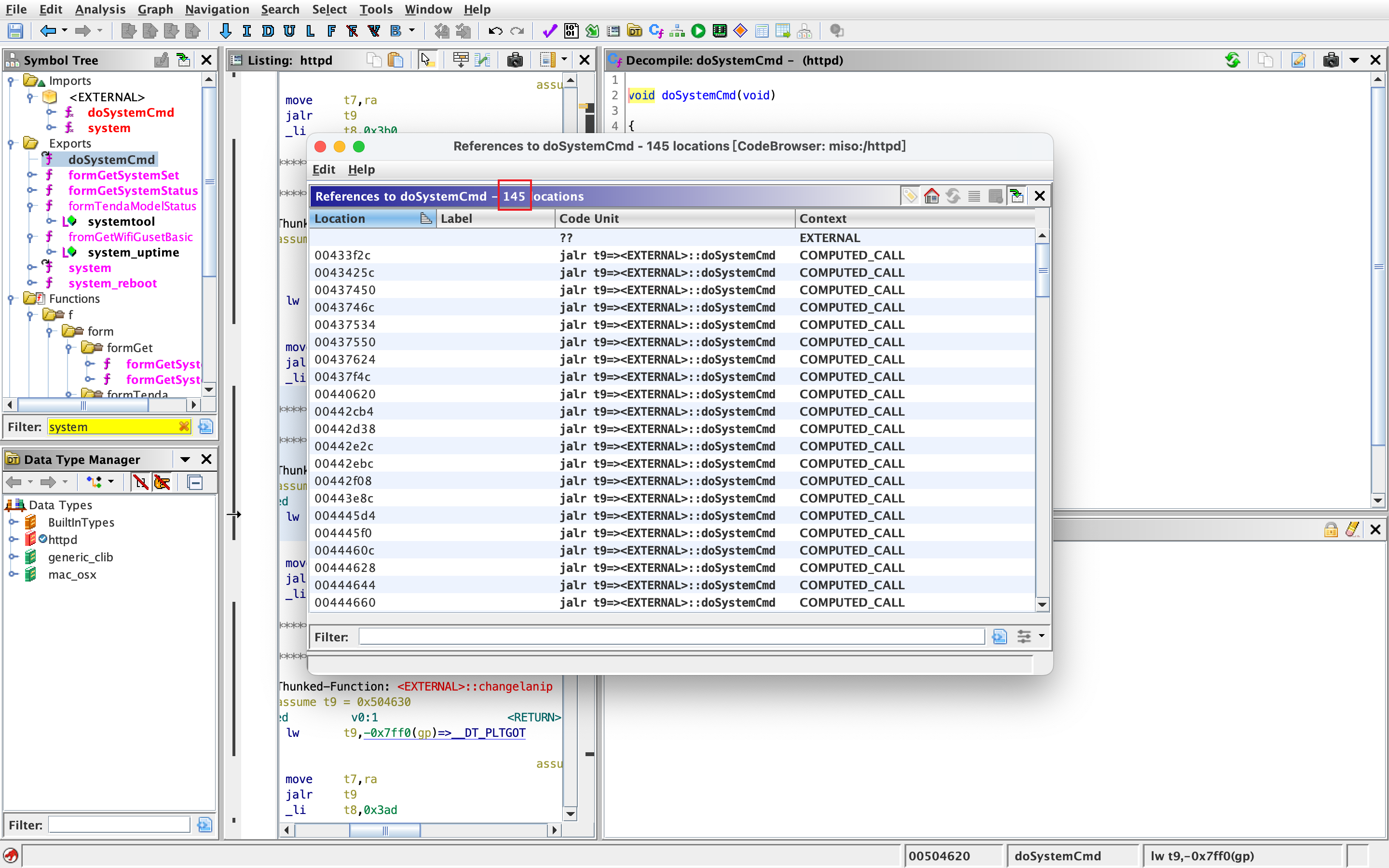

过一遍dosystemcmd函数
image-20220422141922087
可以看到有145次调用,感觉有漏洞的几率还是挺大的

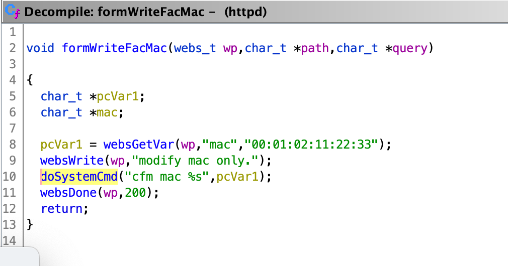

注意点,尽量找form这类的函数,即上面说的自定义功能,有前后端交互
且危险函数的参数来自于前端参数
image-20220422142703774
websGetVar就是从wp中获取其第二个参数对应的值,如果没有该参数,值默认为第三个参数。
上面可以看到这里pcVar1未作任何处理直接拼接到参数中。
这里就产生了命令执行,不多做赘述,各位有兴趣可自行复现。

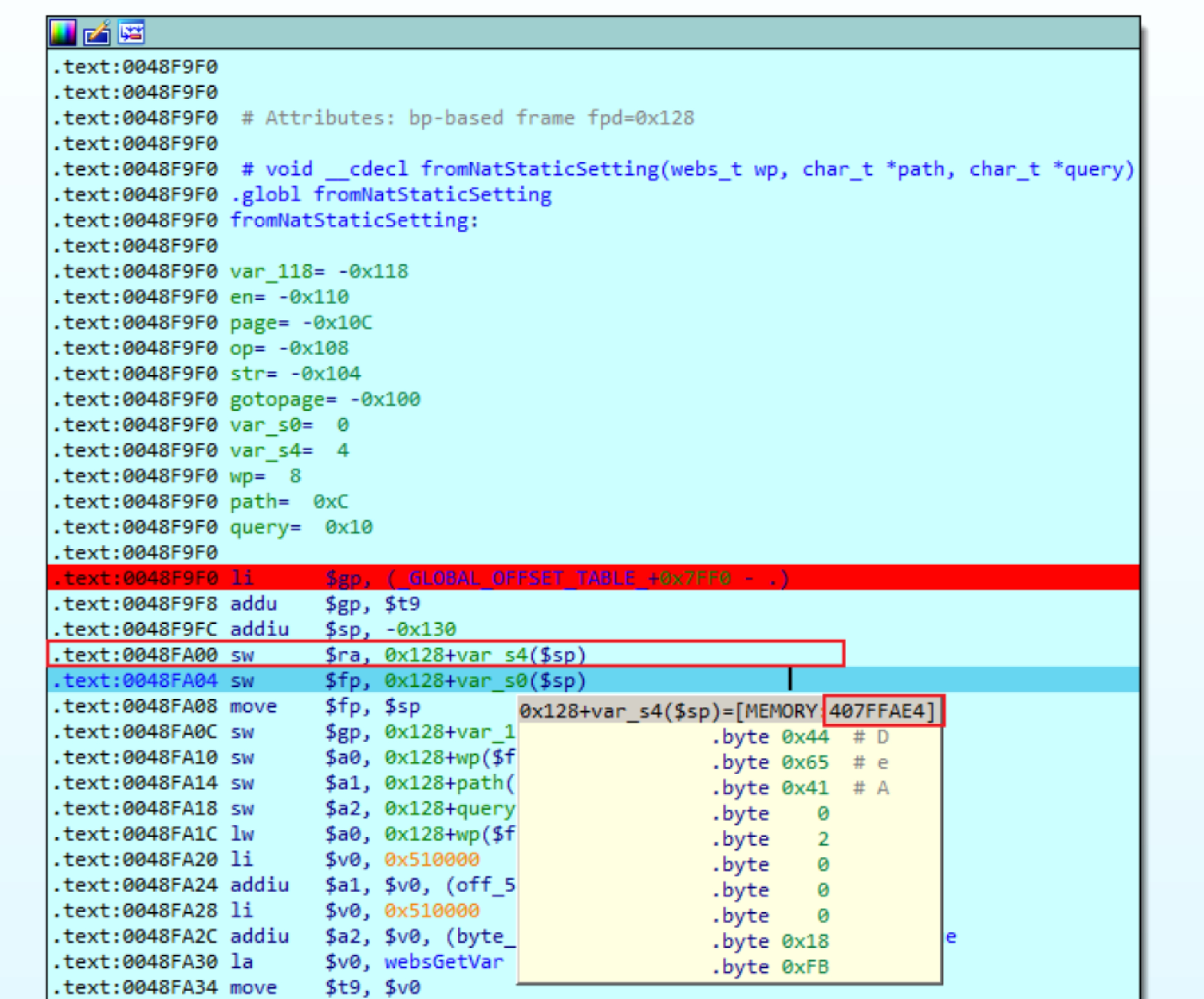

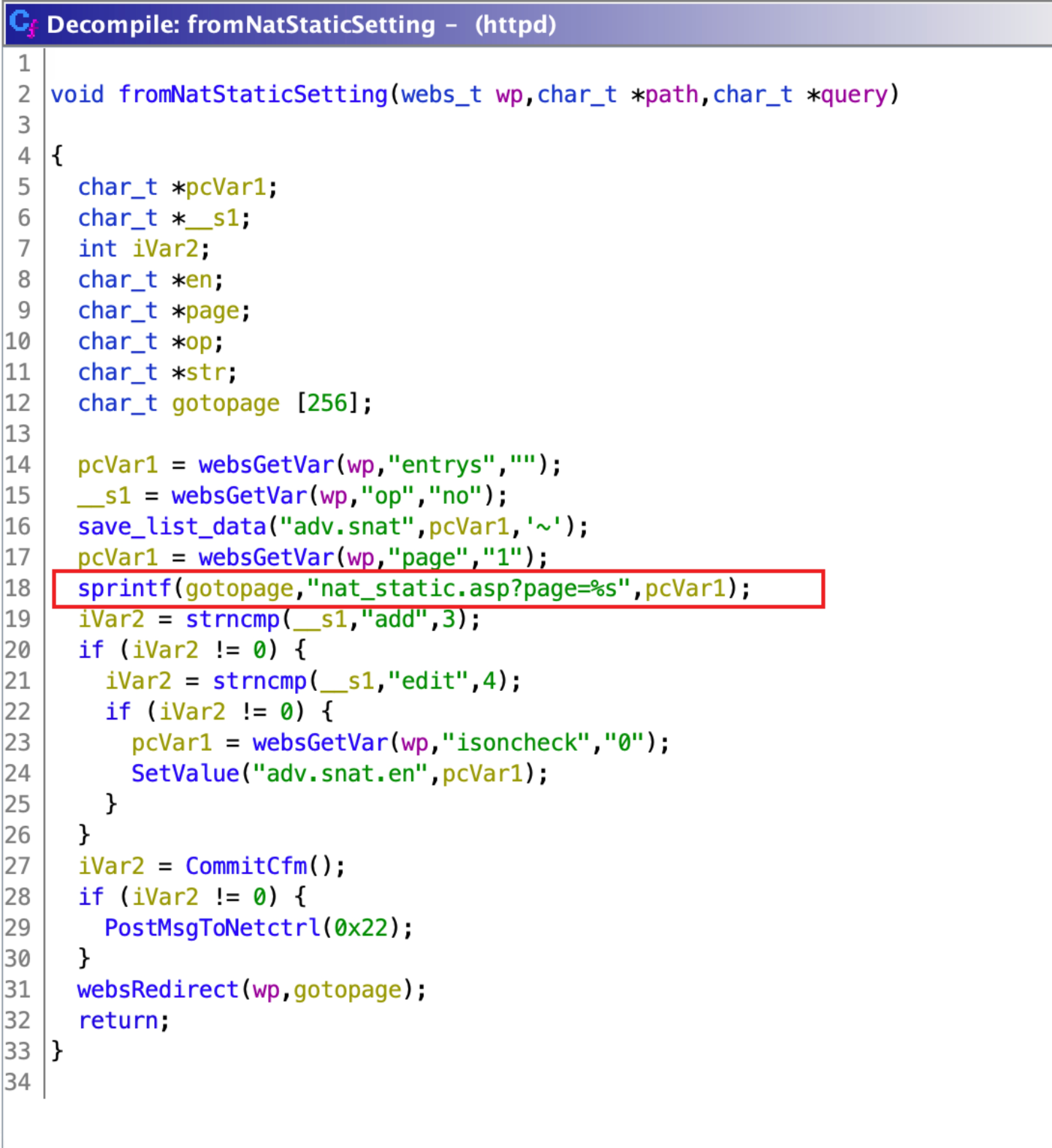

溢出是在strpintf函数的调用中发现的。
goform/NatStaticSetting路径访问到fromNatStaticSetting函数
sprintf函数将page的参数给拼接到字符串中,未做长度校验,导致溢出
复现过程:
断点到fromNatStaticSetting函数入口
将调用fromNatStaticSetting函数的返回地址放入0x407FFAE4 处
向下执行到第三个websGetVar函数获取page参数,然后向下执行sprintf函数,将page参数的内容拼接到gotopage内,由代码可知长度为256
参数初始化完毕后发现gotopage位置为0x407FF9E0
这里我们传入page参数为:
执行完后
返回地址0x407FFAE4已经被AAAA覆盖。
