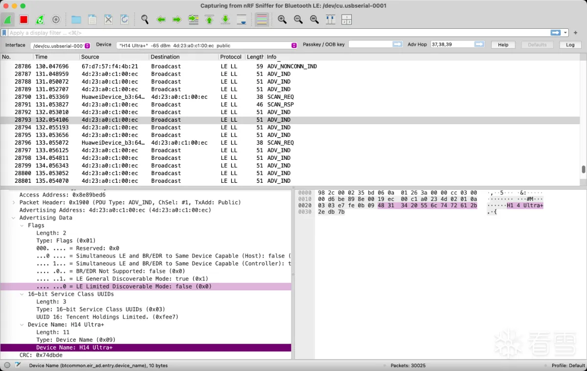

mac地址:4d:23:a0:c1:00:ec
通过广播包,可以看到设备名称叫H14 Ultar+。
app叫lewear,长得还挺像样子。

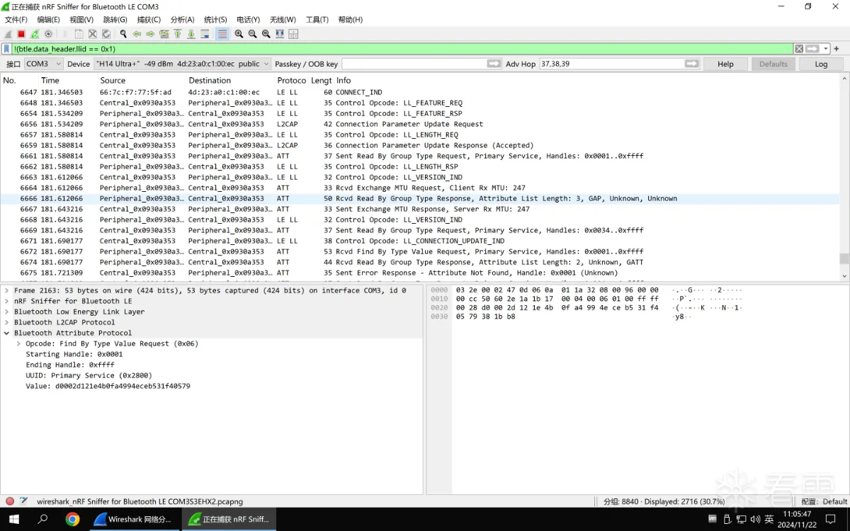

通过app绑定和使用三方调试助手对比,发现并没有做加密或认证绑定操作,所以可以直接绕过绑定分析和加密分析。(世界安全能力降低1w倍之全世界没有加密)

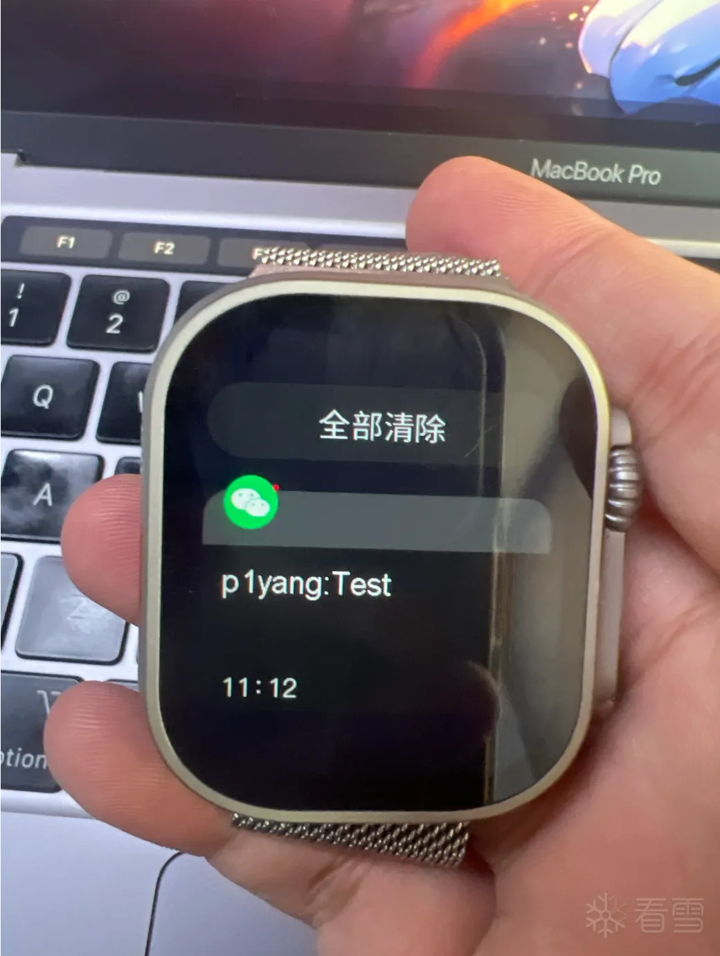

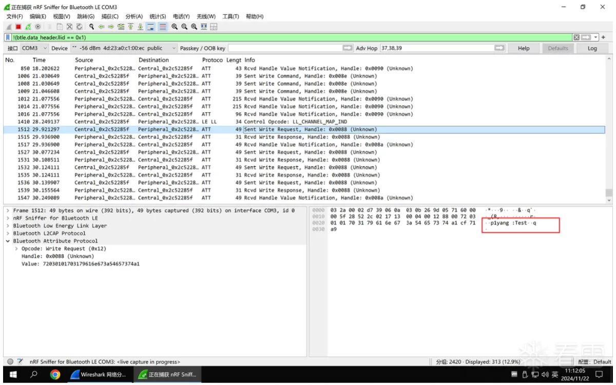

这里先尝试微信消息显示。

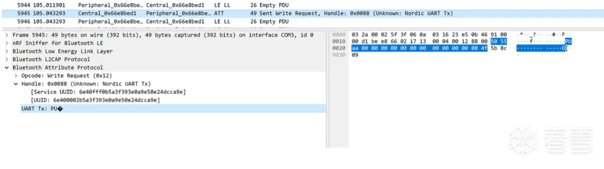

包是这样的,数据为72030101703179616e673a54657374a1cf71a9,大概可以看出来07030101为消息标识,70到a1为消息体,最后一段还不确定,但是不影响重放。
这里没截到,是对UUID为6е400002b5a3f393e0a9e50e24dcca9e的特征(Characteristics)进行的数据交换。
并且发现几乎所有的数据交换都是通过该特征进行的,所以大胆推测下07的代表的功能就是消息推送。
后续再分析。
后边测试重放是可以的,甚至可以通过重放完成拒绝服务攻击。

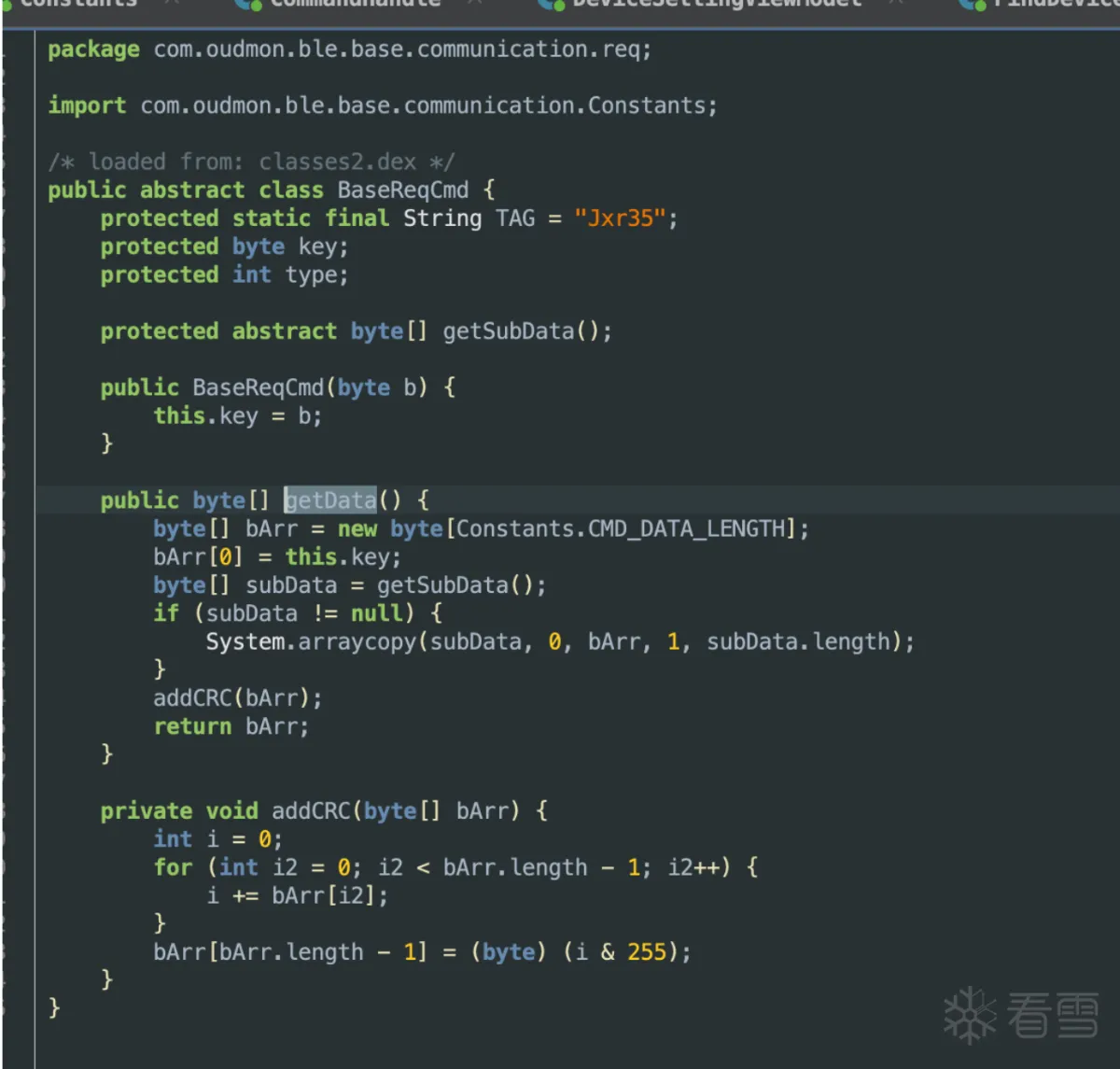

在通过查找uuid关键字,能发现CommandHanle,即所有写入都调用这个文件下的方法
所以功能基本都调用UUID_READ 和UUID_WRITE,通过不同的标识区分不同的功能。
通过代码调用可知,CommandHandle为蓝牙交互的基本方法,所都的调用类型都在这里。
其参数baseReqCmd.getData()就是整个功能编码成蓝牙交互数据的关键。

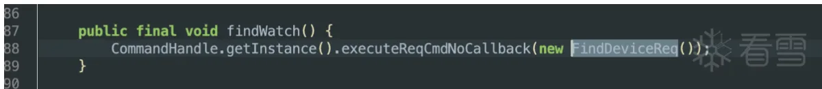

这里通过查找手表功能来理解下。
数据包:
findWatch
所有发包功能继承实现了baseReqCmd。
所以理清baseReqCmd的逻辑,然后找到功能标识参数,即可伪造发送功能。
所以大致思路就是传入key+内容+CRC校验码共16位。
通过该思路,可以反推一个数据包中所代表的功能。

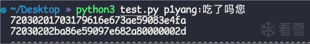

这里我用python推了一个编码脚本。

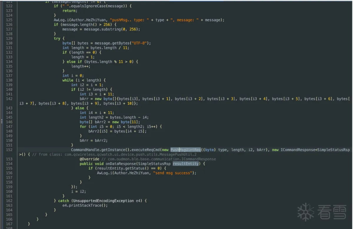

这里重点关注了消息推送服务,尝试能否解析伪造。
通过对多次发消息的对比和代码逆向。
大致思路就是,将一段长消息分成每段11个字节的短消息。
整个数据包为:key:75, app: 01-xx, 消息段数, 消息段, 消息, 校验码。
根据这个思路写的脚本:

public abstract class BaseReqCmd {
    protected static final String TAG = "Jxr35"; //日志
    protected byte key;
    protected int type;
    protected abstract byte[] getSubData();
    public BaseReqCmd(byte b) {
        this.key = b;
    public byte[] getData() {
        byte[] bArr = new byte[Constants.CMD_DATA_LENGTH];  //固定数值发包长度为16个字符
        bArr[0] = this.key; //功能对应键,在findwatch中对应80,即0x50
        byte[] subData = getSubData();
        if (subData != null) {
            System.arraycopy(subData, 0, bArr, 1, subData.length); //将subData的内容放入
        addCRC(bArr); //添加crc校验码,这里的crc并不是一个标准的CRC,单纯起到一个简单的错误检测。
        return bArr;
    private void addCRC(byte[] bArr) {
        int i = 0;
        for (int i2 = 0; i2 < bArr.length - 1; i2++) {
            i += bArr[i2];
        bArr[bArr.length - 1] = (byte) (i & 255);
    protected byte key;
    protected int type;
        this.key = b;
        return bArr;
        int i = 0;
