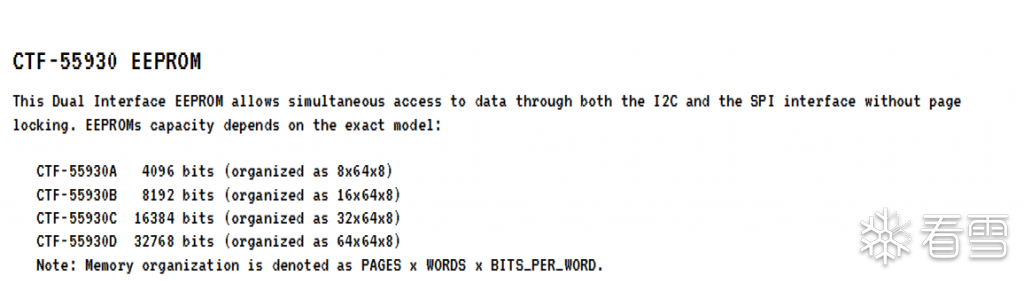

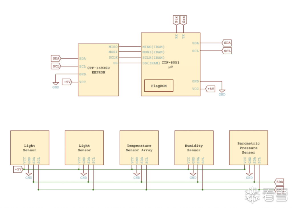

附件通过一个pdf提供了赛题的集成电路图:
可以看出:
(1)存在5个传感器,通过IIC总线连接
(2) EEPROM与8051通过SPI协议相连,并且都有IIC总线接口
(3)Flag位于8051的FlagROM

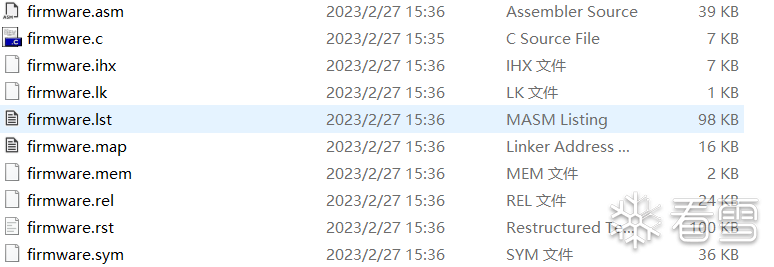

可以下载一个SDCC的官方编译器,甚至默认安装选项里就会自动添加环境变量(windows环境),非常方便,在windows的cmd中输入如下命令便可编译:
编译得到如下文件

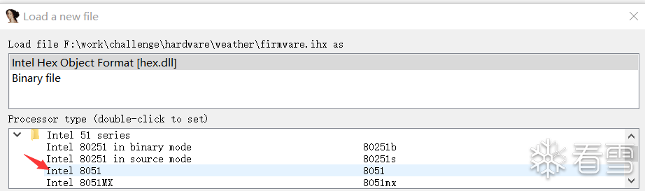

其中ihx是可逆向的文件,笔者使用的ida7.7貌似不能直接识别为8051,需要手工选择:

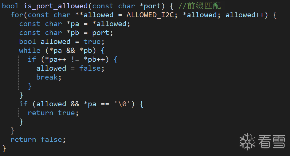

其中对port有个检查:

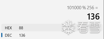

发现有个明显的漏洞,就是对于匹配的“101”字符,输入“101xxxxxxx”居然也能通过这个匹配
结合后面的str_to_int8可以得到最终的端口号为"101xxxx % 256"
又因为:
所以:

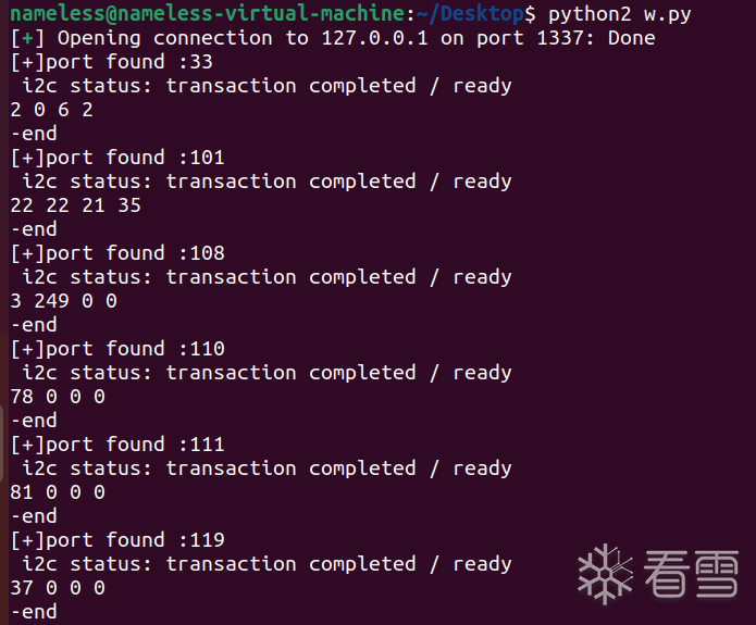

又因为IIc总线最多支持128个设备,于是我们从101120~101120+128爆破扫描128次即可爆破出所有端口
爆破脚本:

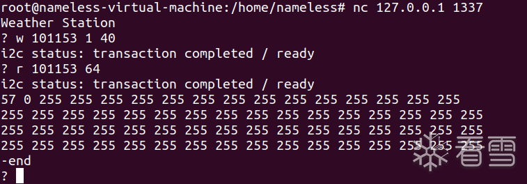

扫出来一个题目没有的33号端口,十分可疑

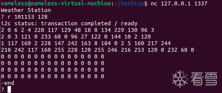

用r指令读一下(读最大的128字节)试试:
结合ida逆向的ihx文件:
发现这两者高度吻合,那么基本可以确定33号port就是EEPROM了,也就是EEPROM挂载到了8051的I2C总线上了
但是存在一个问题——ihx文件里面从0x40开始是有东西的,但是输出里显示从"\x44\x00"过后就没东西了
从pdf里可以看出只输出了一页的内容

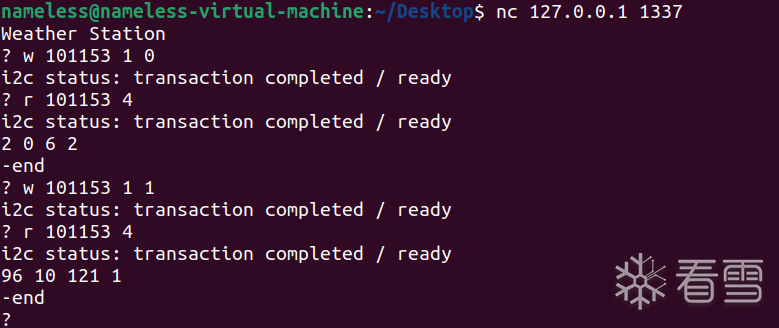

那么如果把8051的固件全部dump下来,我们需要对EEPROM的页进行切换
注意到给的pdf的这里:
"W"指令有一个PageIndex,选择写EEPROM是写具体的哪一页,那么我们应该能够通过如下指令切换EEPROM的页:
也就是在不提供wirtekey的情况下实现EPPROM页的切换:
把这64页都读一遍就可以把8051的固件dump下来了

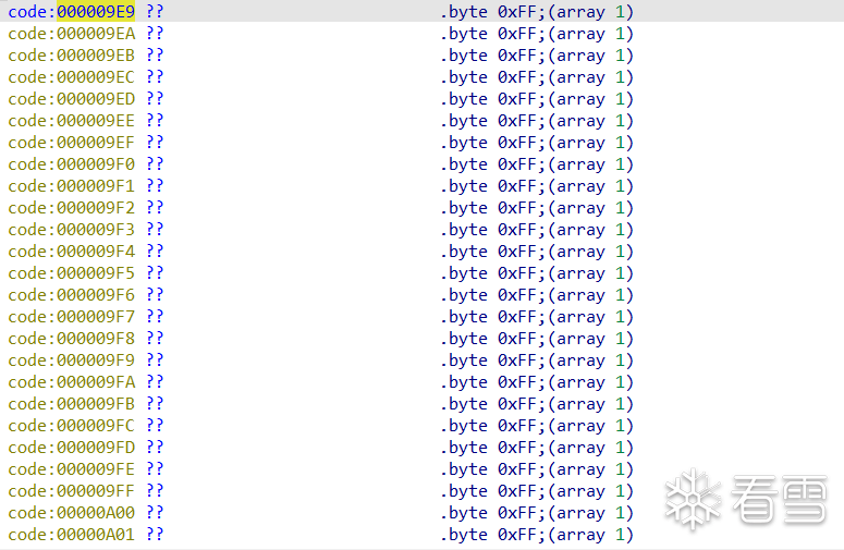

从ihx逆向里可以发现一个风水宝地:
从0x9E9开始的很大一段区域都是0xFF
但实际通过r指令读第40页的内容,发现并不是从0x9E9开始,而应该是0xA02(也可以用winhex等软件查看):

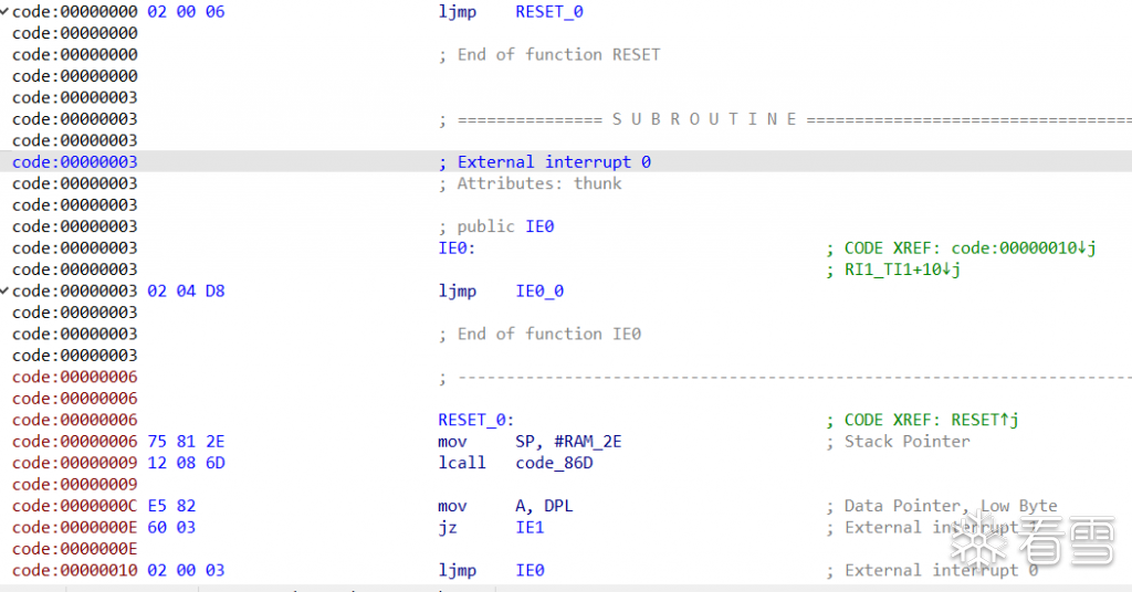

那么我们就可以在这段区域布置shellcode,并修改前面的某个跳转指令劫持8051的运行流到这块shellcode
对于这题,运行流劫持最方便的手法肯定是绝对地址跳转
逆向发现一共有两种绝对地址跳转:
(1)ljmp:
(2)lcall:
指令形式非常好理解:

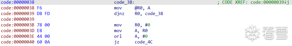

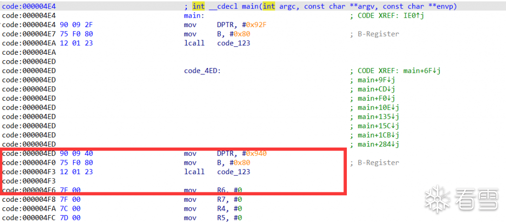

我们希望得到一个0x[b~f]00的地址,那么只需要考虑aa的情况(因为bb异或bb就直接清零了)
经过寻找发现这里比较合适,因为这里正好有个0x7E,改改就能改成0x0E(完全参考了xuanxuan师傅的思路):
(ps:这里用的是dump下来的文件,和题目给的编译出来的会有差别)
改成这个样子:

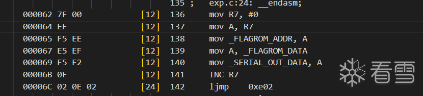

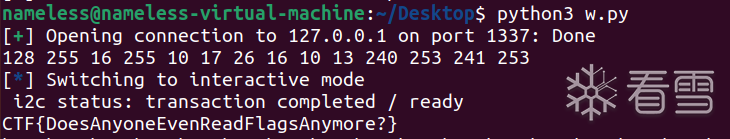

然后在0xe00处布置好shellcode就行了
写这个shellcode主要是对FLAGROM_ADDR和FLAGROM_DATA以及SERIAL_OUT_DATA这三个SFR的操作:
如果用c语言写的话应该是这样:
直接编译然后用它的汇编有点长,所以考虑对着这篇博客的手册手搓汇编和机器码:
44fK9s2c8@1M7s2y4Q4x3@1q4Q4x3V1k6Q4x3V1k6T1L8r3!0Y4i4K6u0W2j5%4y4V1L8W2)9J5k6h3&6W2N6q4)9J5c8Y4q4I4i4K6g2X3x3K6l9%4z5o6M7%4x3U0N6Q4x3V1k6S2M7Y4c8A6j5$3I4W2i4K6u0r3k6r3g2@1j5h3W2D9M7#2)9J5c8U0p5I4x3e0t1K6z5e0f1^5x3R3`.`.
汇编:
编译出的机器码:
那么我们就可以根据机器码然后转成10进制(题目格式)数了

bool is_port_allowed(const char *port) { //前缀匹配
  for(const char **allowed = ALLOWED_I2C; *allowed; allowed++) {
    const char *pa = *allowed;
    const char *pb = port;
    bool allowed = true;
    while (*pa && *pb) {
      if (*pa++ != *pb++) {
        allowed = false;
        break;
    if (allowed && *pa == '\0') {
      return true;
  return false;
int8_t port_to_int8(char *port) {
  if (!is_port_allowed(port)) {
    return -1;
  return (int8_t)str_to_uint8(port);
