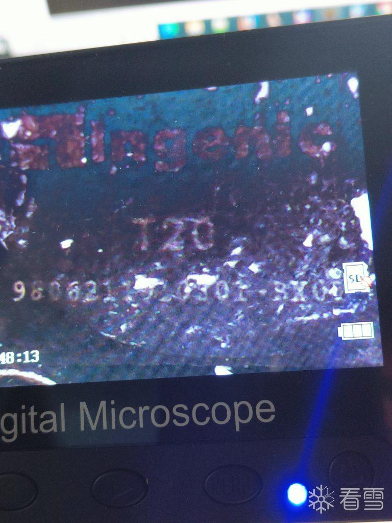

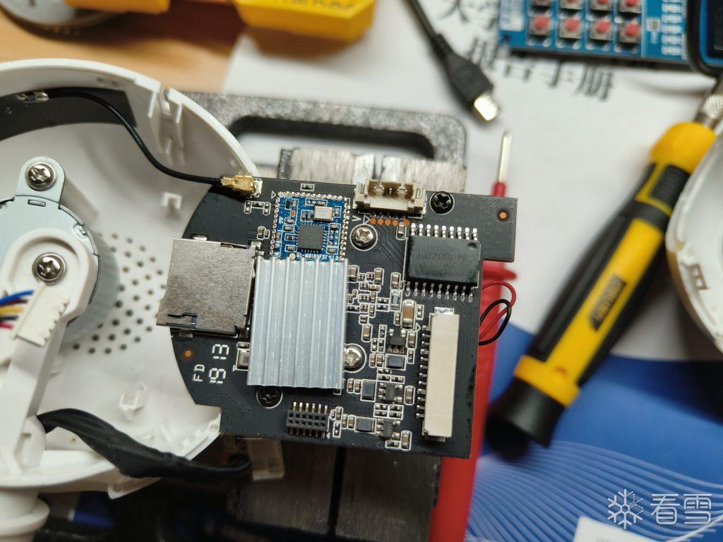

将主控芯片上的散热片去除后,我们可以通过放大镜读取主控芯片上的丝印:
使用的是lngenic t20
芯片的官方网站:Ingenic-北京君正集成电路股份有限公司

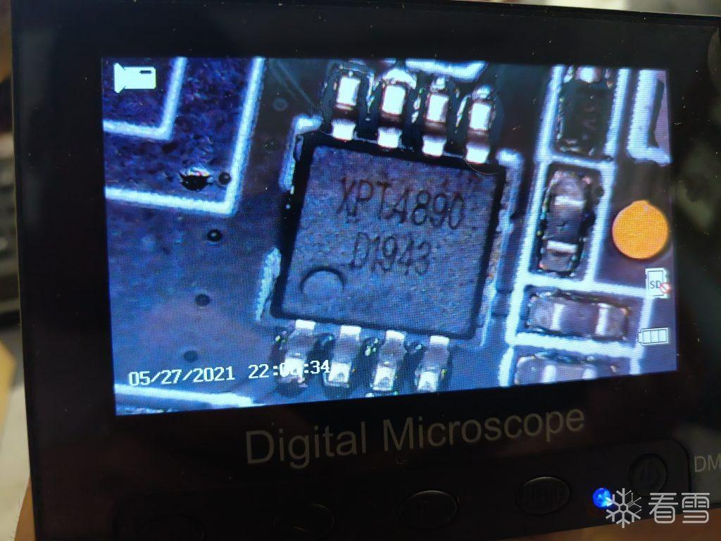

音频功放为XPT4890:
具体的音频接收是通过设备上的咪头,咪头接收到声波后产生电信号,然后主控芯片对电信号进行处理

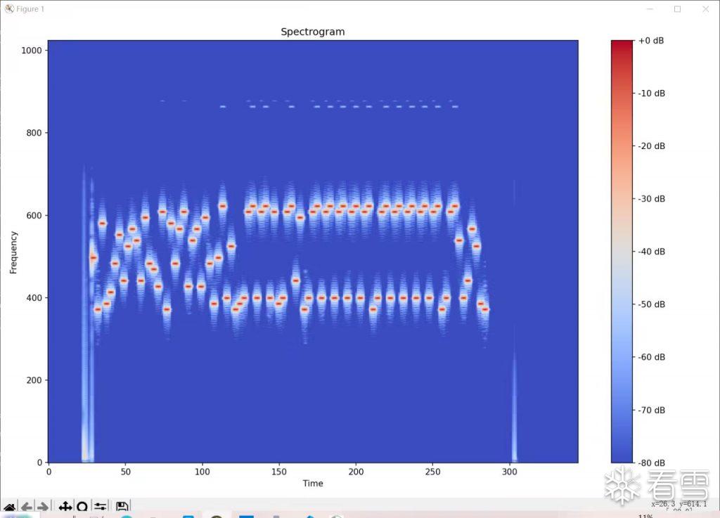

首先采集一段配网时候的音频进行分析
通过aux公对公线,能直接从手机的耳机孔输出音频到电脑上,通过windows自带的录音软件或者OBS就可以采集
查阅资料发现声波配网和声音的频率有很大关系,所以这一步主要是通过脚本提取声波的频率特征

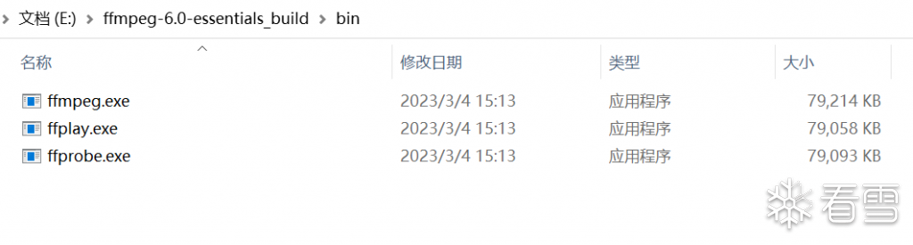

转换使用的是pydub这个库,它对音频的转换要安装FFmpeg:
Windows 10系统下安装FFmpeg教程详解_ffmpeg window10-CSDN博客
下载链接:a6eK9s2c8@1M7s2y4Q4x3@1q4Q4x3V1k6Q4x3V1k6%4N6%4N6Q4x3X3g2Y4P5h3q4F1i4K6u0W2k6r3g2$3i4K6u0r3k6X3k6E0M7r3g2Y4i4K6u0r3j5Y4g2A6L8r3c8K6i4K6u0r3k6X3k6E0M7r3g2Y4i4K6u0V1M7X3g2D9k6h3q4K6k6g2)9J5k6r3g2K6M7$3g2F1N6r3W2S2L8s2y4Q4x3X3g2*7K9i4l9`.
把bin目录添加到环境变量就行了:

当wifi的名称是8个1,密码是32个1的情况
发现有一部分和上面的图片是重叠的,而且这张图片的频率分布确实更平整了,说明确实和频率是有关系的
但仍然看不出什么东西,需要具体逆向分析一下通信过程中传输协议是什么样的

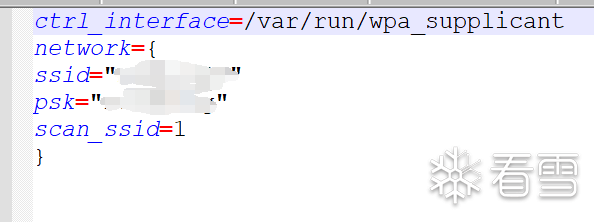

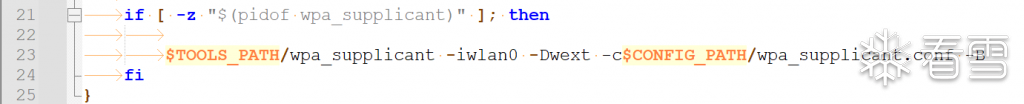

在固件中能看到一个名为"connect_wifi.sh"的sh脚本,脚本主要的作用是通过wpa_supplicant.conf中的内容去连接wifi
wpa_supplicant.conf的格式如下:

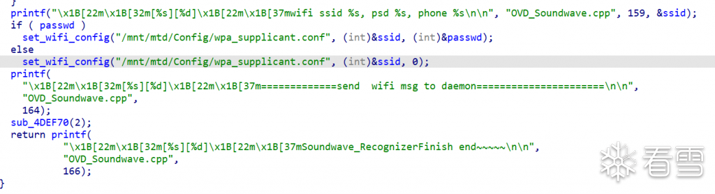

搜索存在"wpa_supplicant.conf"的elf可以发现有如下调用:
在"ipcam"这个elf中可以看到如下内容:

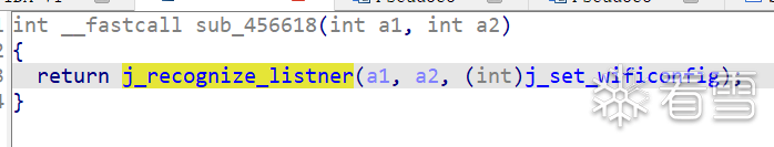

那么可以确定是ipcam这个elf对声波进行识别,并把内容保存到"wpa_supplicant.conf"中,然后在"daemon"中执行"connect_wifi.sh"连接wifi
该函数会被当作参数传递到"vr_setRecognizerListener"中进行处理:
然后就到了c++的魅力时刻:
这里应该是某个结构体的虚表跳转,那么想继续从固件里看出东西的话就很困难了

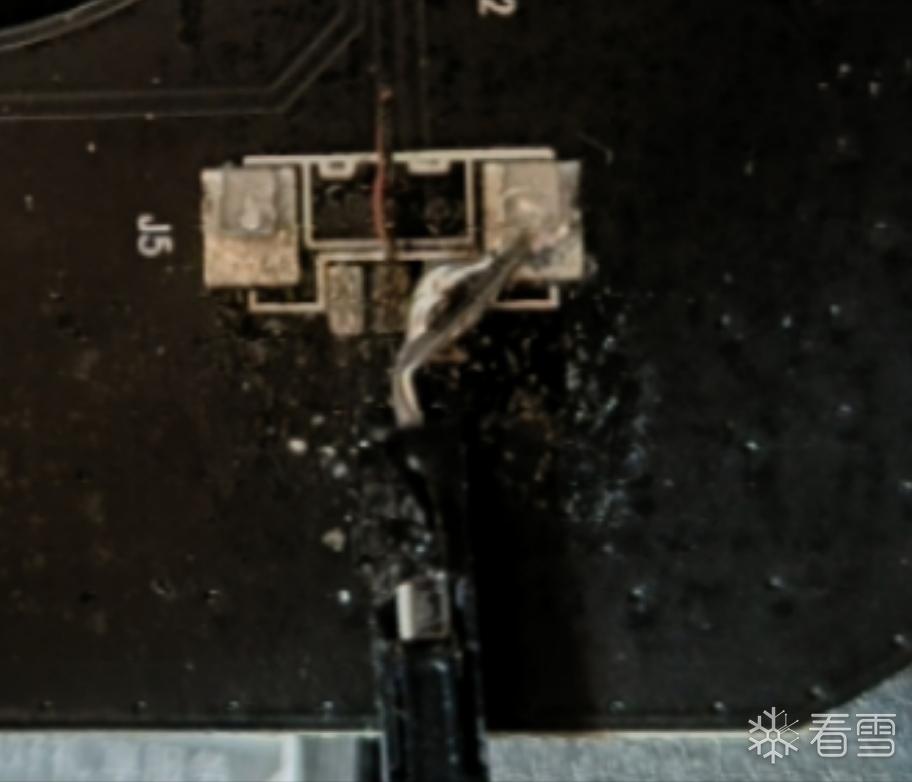

但其实可以看出有很多地方都有调试的打印,而且这个设备是有UART调试串口的,所以应该可以通过调试打印的信息定位后续处理的位置
遗憾的是,调试口被笔者焊坏掉了(QAQ):
而且从板子上飞线出来也不是很好飞

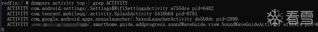

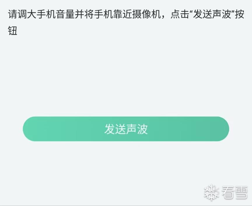

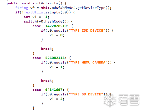

我们可以让app运行到声波配网的页面:
然后通过adb shell执行"dumpsys activity top | grep ACTIVITY"这行命令
就可以列出顶层的activity,也就是需要尤为关注的内容:

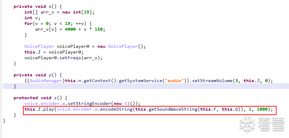

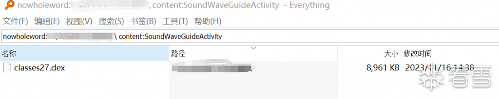

通过"Everthing"或者其它字符串搜索工具搜索"SoundWaveGuideActivity",能够定位到如下dex
用JEB对该dex进行简单的逆向可以知道整个流程应该是在"soundWaveGuide.control"中进行的

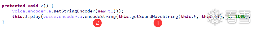

首先输入的SSID和passwd会被分别存入this.F和this.G:
然后到下面这个地方会对传入的SSID和passwd进行处理然后通过"play"方法进行播放

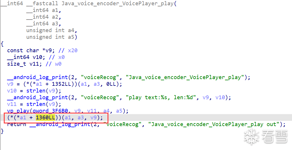

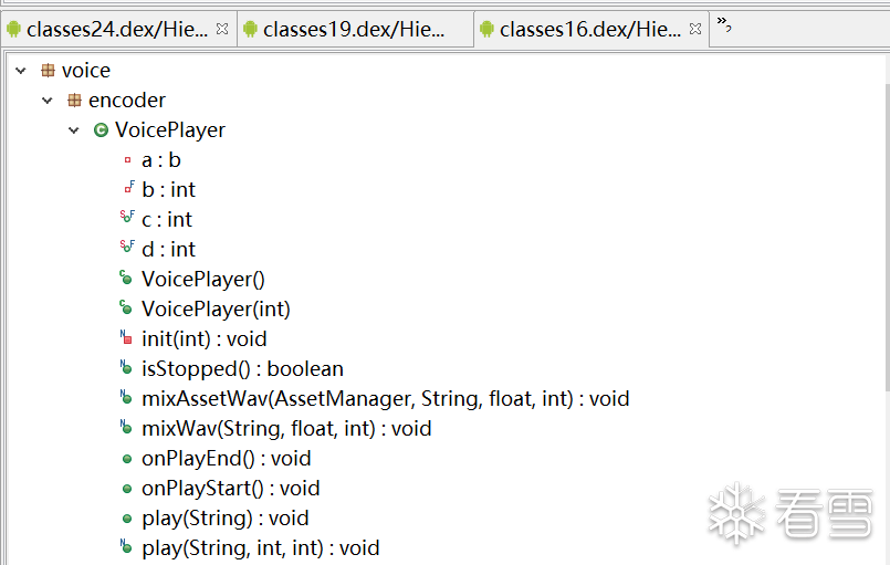

"play"和"encodeString"方法都不是在这个dex实现的,同样可以通过搜关键字符串的形式进行查找,最后在16.dex里找到了"play"方法的具体实现:
并且可以发现这里用的是一个原生库的函数:

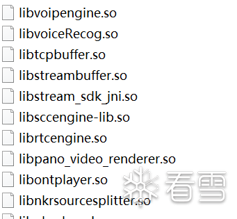

直接检索"play"发现有很多的原生库都能匹配:

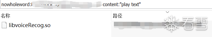

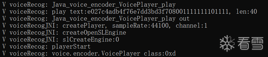

好在这个app在运行的时候会有一些关键的log,能够通过"adb logcat"进行打印获取:

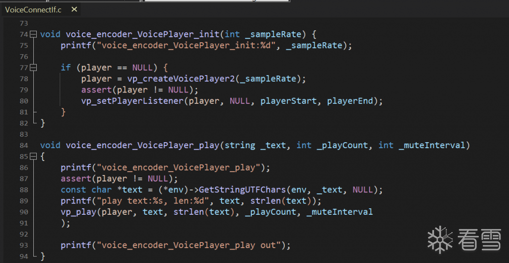

通过搜索"play text"最终定位了具体的原生库文件:

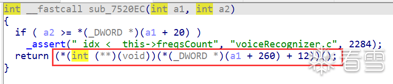

原生库文件一样是用c++写的,直接逆向分析也会遇到虚表跳转
好在对于安卓有frida这种神器,可以打印具体的内存信息获取虚表跳转的地址
但是要hook的地方实在是太多了,基本上是一步一hook非常麻烦

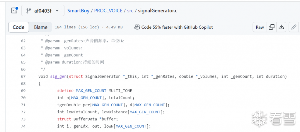

好在app的开发者偷懒了,通过在github上搜原生库中的一个函数名"slg_gen"就能直接搜到一个名为"SmartBoy"的项目:
和原生库中的一模一样,而且其相关调用链也高度一致,也能在项目中搜到adb logcat的打印字符串:
项目地址:17fK9s2c8@1M7s2y4Q4x3@1q4Q4x3V1k6Q4x3V1k6Y4K9i4c8Z5N6h3u0Q4x3X3g2U0L8$3#2Q4x3V1k6F1M7r3&6W2N6q4)9J5c8W2y4E0j5i4u0@1b7X3!0&6i4K6u0r3N6s2u0W2k6g2)9J5c8X3q4X3x3o6b7H3x3$3k6U0y4K6p5#2x3h3j5J5x3U0x3^5x3h3t1H3k6o6m8V1j5e0N6V1k6U0x3^5x3e0u0X3y4U0c8W2j5e0g2T1x3$3p5`.

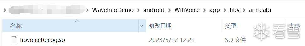

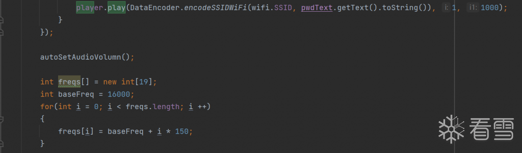

通过CSDN的链接我们能下载下来linux、windows、macos、android这几个主流平台的声波配网的全部demo,这里面显然就包括了android的源码
在源码里我们能看到熟悉的原生库,以及熟悉的代码
只不过demo的baseFreq是16000,而app里的是4000:
至此,我们的逆向工作其实已经可以结束了,因为我们完成了逆向的最高境界——逆出源码(笑)

分析协议主要是分析"play"的字符串长啥样
官方app提供了设备的日志,从日志里能看见对传入声波的解析后的内容:
主要是ssid psd phone这三个东西,猜测"play"的字符串就和这三个东西有关

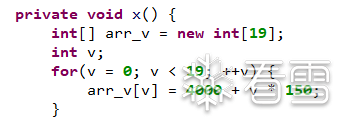

在JEB反编译的java代码中可以看见这三个内容经过了两次处理:
第一次处理是对三个字符串的拼接,这里就不赘述
第二次处理是对第一次拼接的字符串进行编码:
hexChar是一个数组:
在encodeData里会把传入的字符串分为8类:
