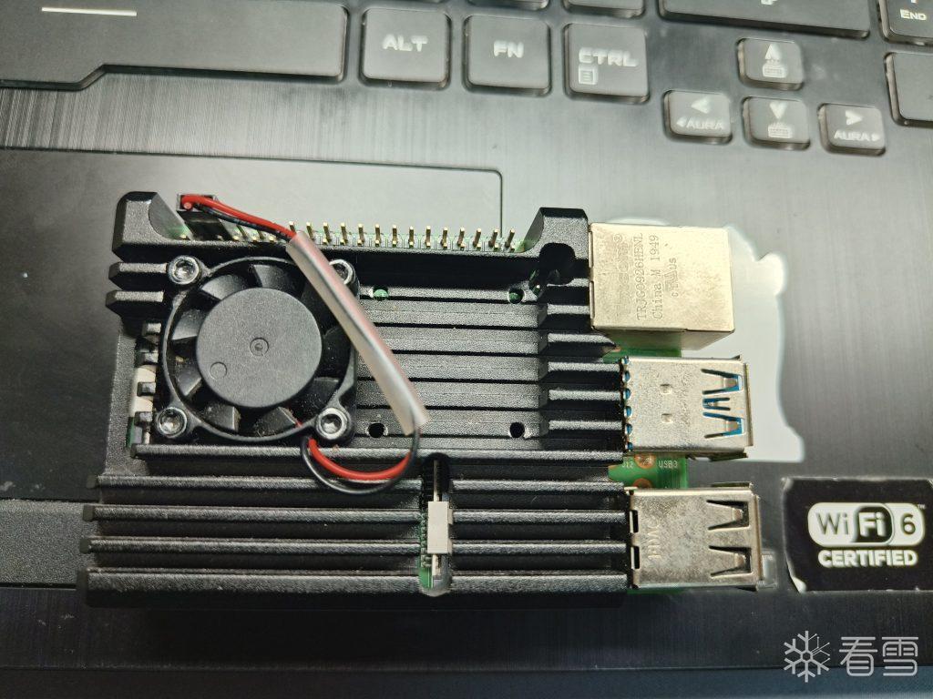

从nazo✌那里借来一块树莓派,准备在上面搭建一个蓝牙嗅探/扫描环境以供蓝牙的研究

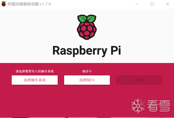

官网->firmware:然后选择符合你系统型号(windows/linux/mac)的烧录软件
运行起来是这个效果:

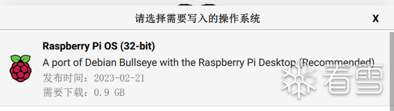

镜像版本我选择的是官方的镜像:

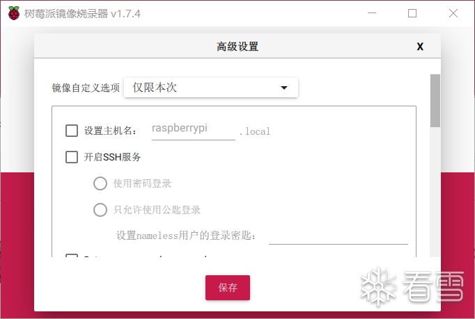

按shift+ctrl+x有镜像的一些初始化配置:

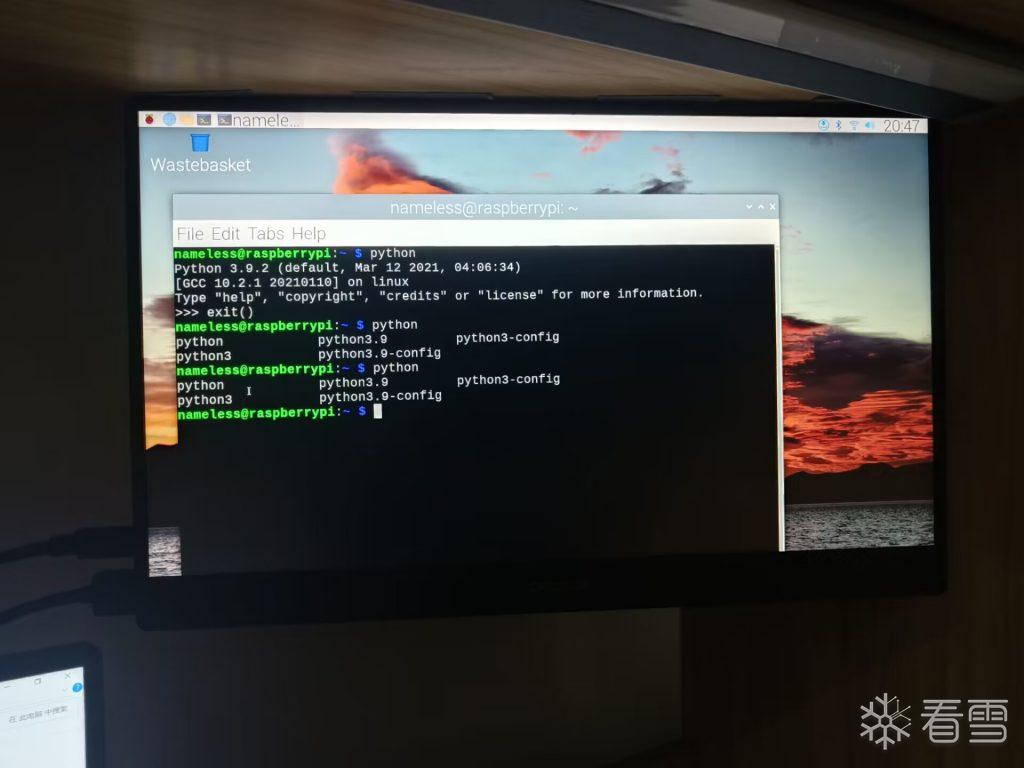

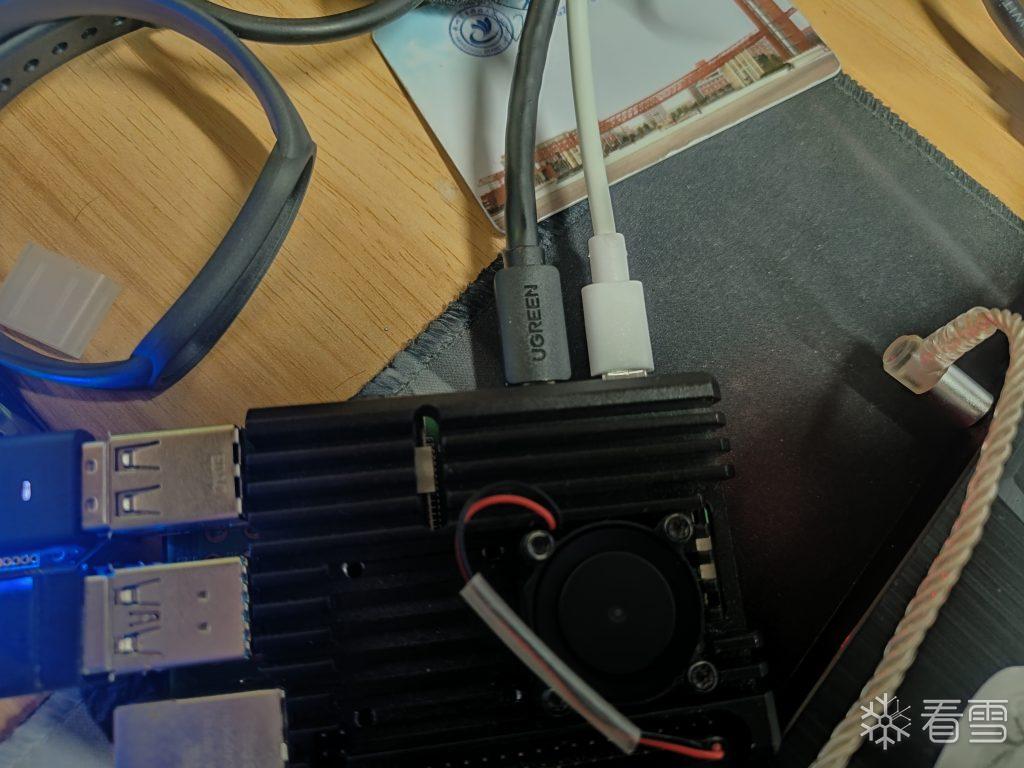

烧录完成过后将SD卡插入树莓派然后连上typec供电开机即可:
上图左边的那根线是micro HDMI线,另一头连接的是一块便携屏,开机过后便携屏上就有画面了:

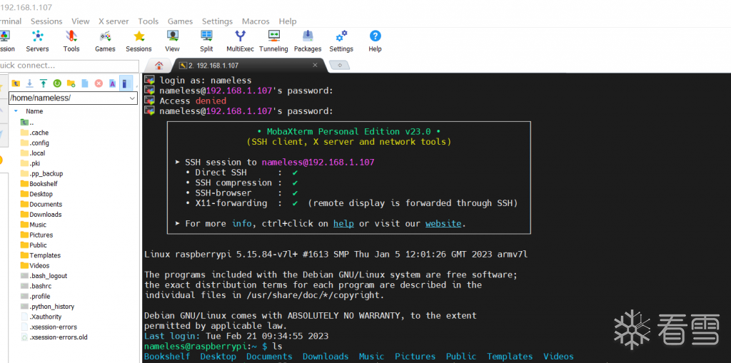

当然如果没有便携屏的话,也可以在烧录的时候(按ctrl+shift+x)添加ssh和wifi的选项,然后开机后默认会连上你选择的wifi(默认是你电脑连的wifi)
然后进入路由器的管理页面查看树莓派的ip(当然也可以扫一下自己的路由ip),然后就能ssh连上去了:

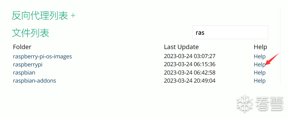

这里我选择的是中科大源
在中科大的开源镜像站里搜索
点进去按它的教程执行如下指令:
(ps:在用sudo之前需要通过sudo passwd root来设定root密码)

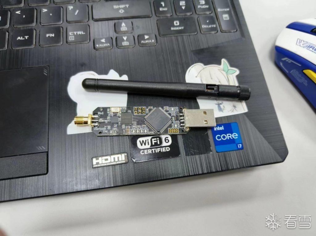

笔者使用的嗅探设备为ubertooth one:
比较好的就是它有配套的软件,并且可以通过wireshark直接抓包

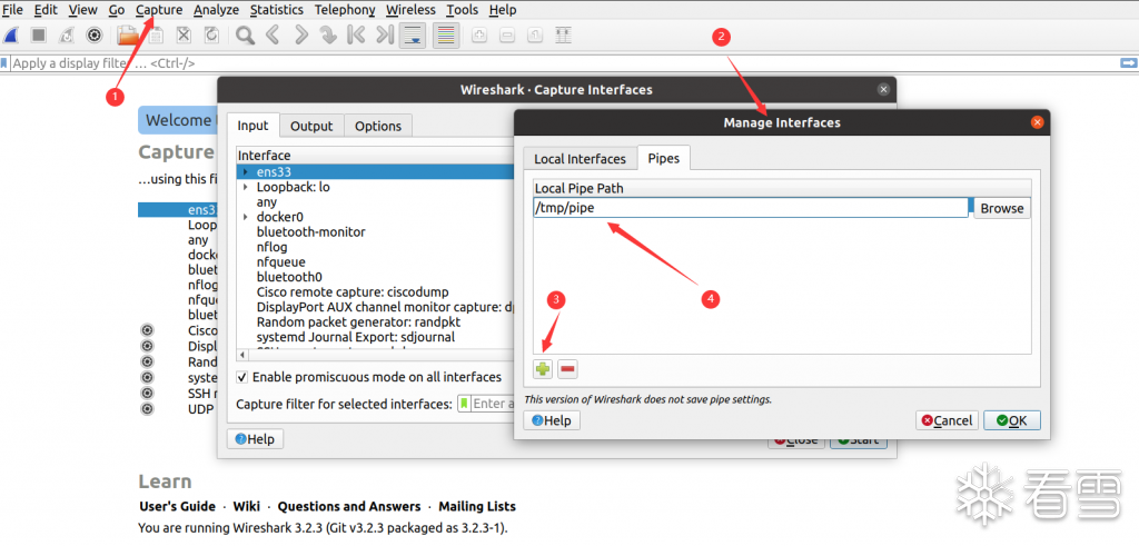

使用"mkfifo file_name"或者"mknod file_name p"创建管道文件

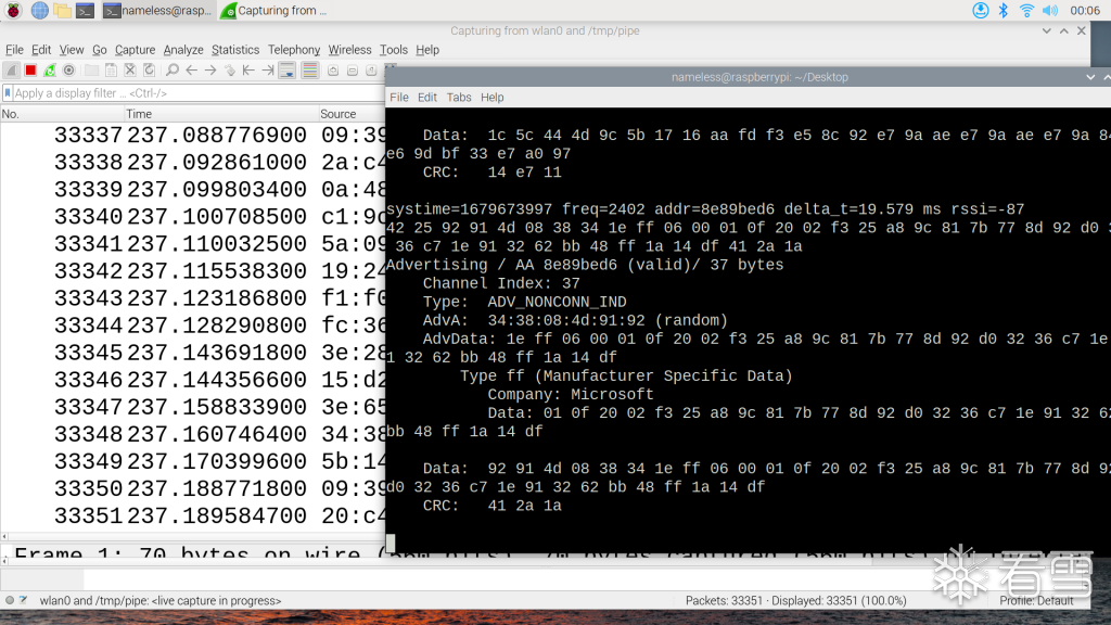

然后在wireshark里按如下方式点击配置:
然后点击OK->start即可到达一个空白页面
(ps:在browser里可能会出现查找不到/tmp/pipe的情况,直接回车然后OK->start即可)
然后在命令行里输入:
即可看到wireshark里的蓝牙抓包信息:

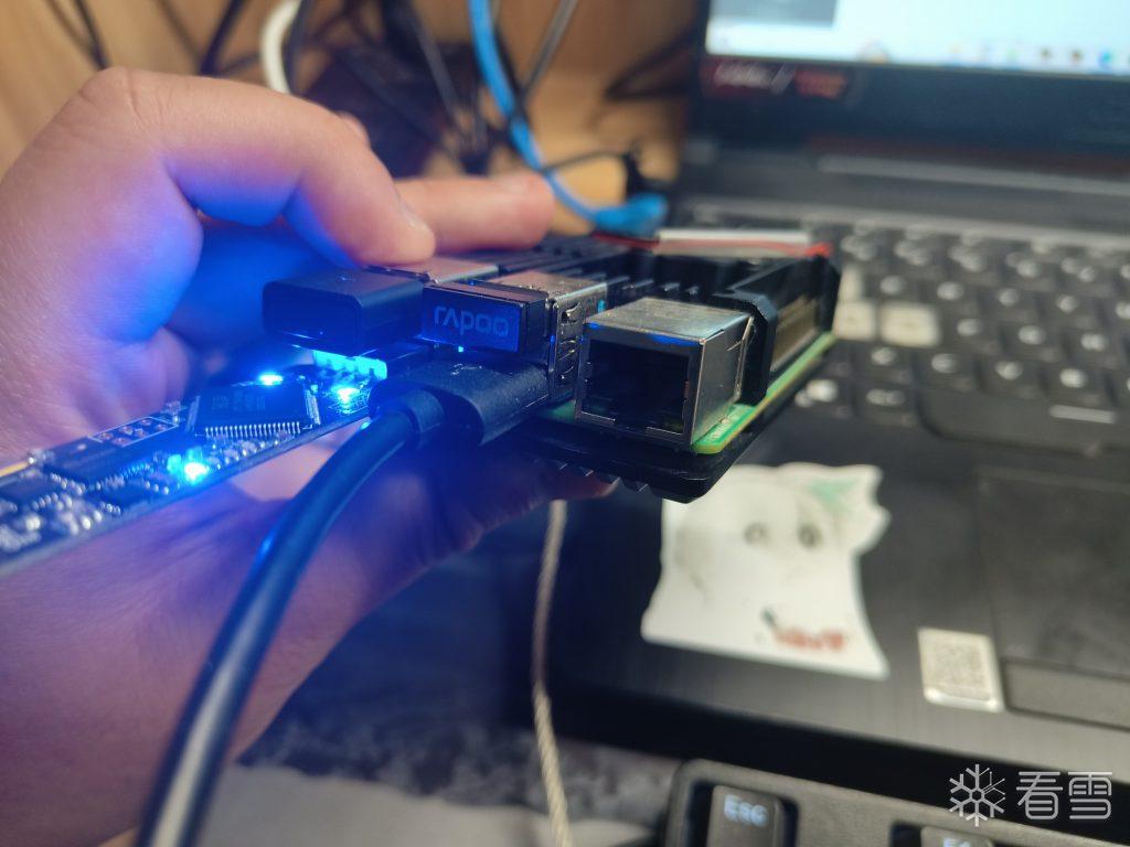

于是我使用了一个蓝牙适配器,连完过后我的树莓派已经全副武装了hhh:

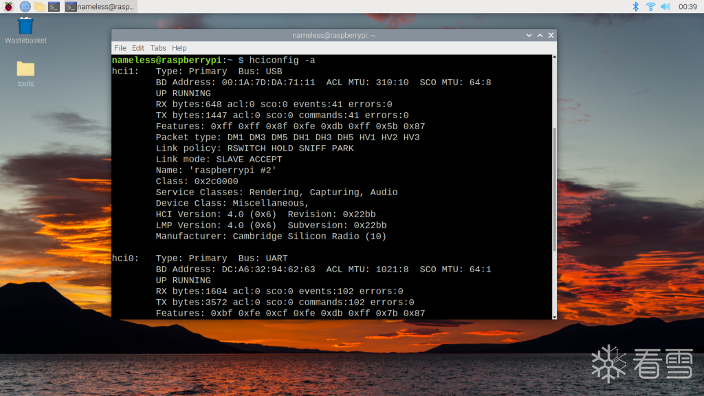

执行"hciconfig -a"指令:
这个hci1就是我们的蓝牙适配器了

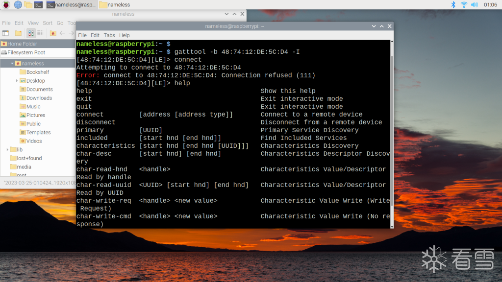

可以通过如下命令与设备建立连接:
通过help我们能看出可以选择的命令
我们比较关心几个东西:
(1)连接/断开:对应着connect和disconnect
(2)发送消息:
(3)读取消息:
(4)获取服务和特征值:primary和characteristics
当然命令也不止这几个,但这几个是相对比较常用的,如有其它需求,也可以参考help自行使用
