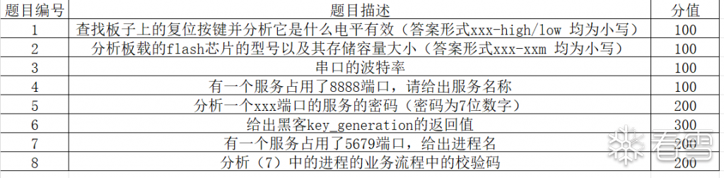

今年的西湖论剑IOT部分提供了一块搭载了openwrt的开发板,选手需要对开发板以及提供的Firmware.zip进行分析,回答主办方提出的问题
由于没有对题目进行截图保留,所以凭借个人以及队友仅存的记忆对赛题进行了整理:

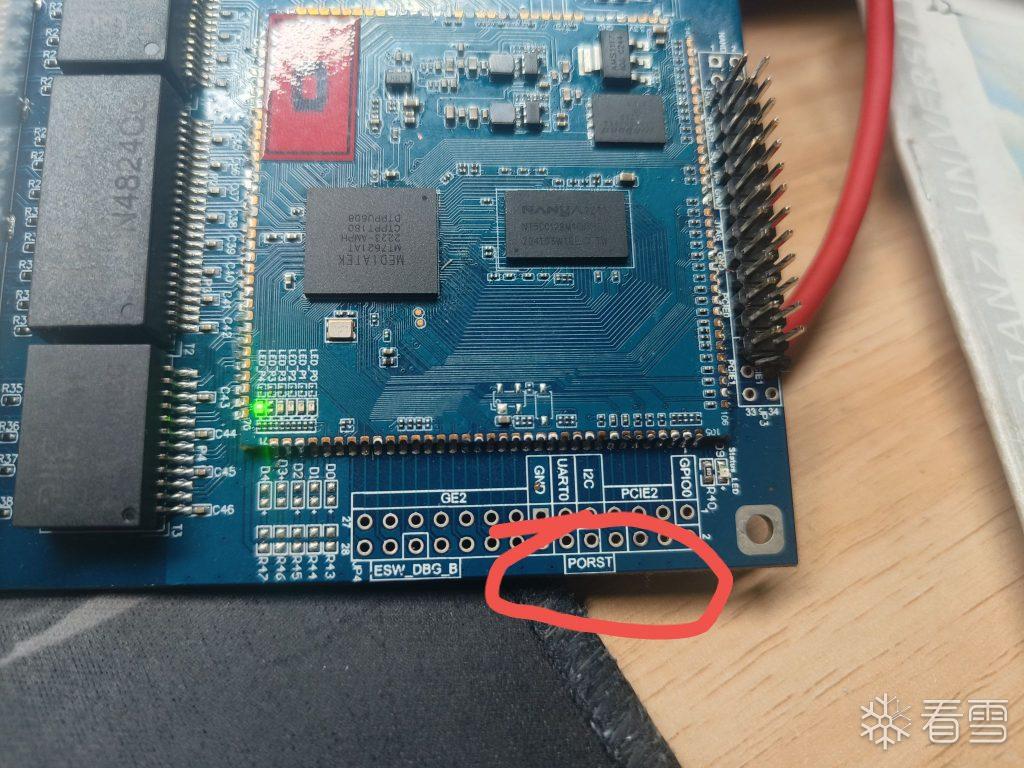

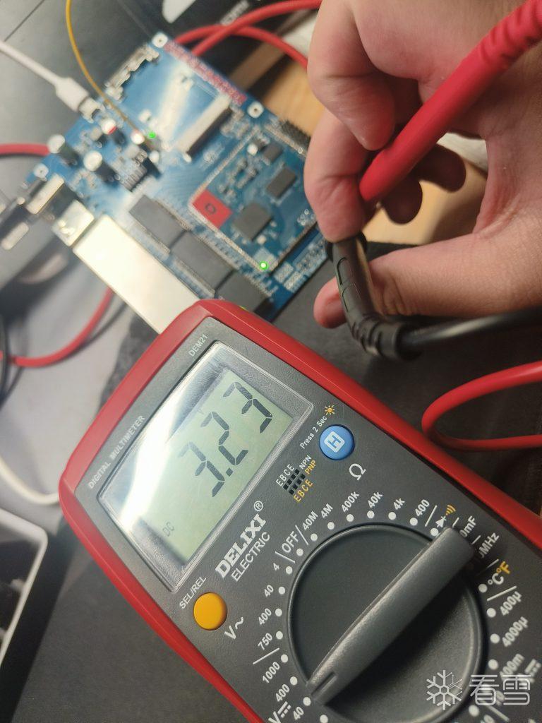

板子上有个相对比较明显的丝印"PORST",用万用表测试一下它的常态为高电平:
用公对公的杜邦线将它接地后观察开发板成功重置

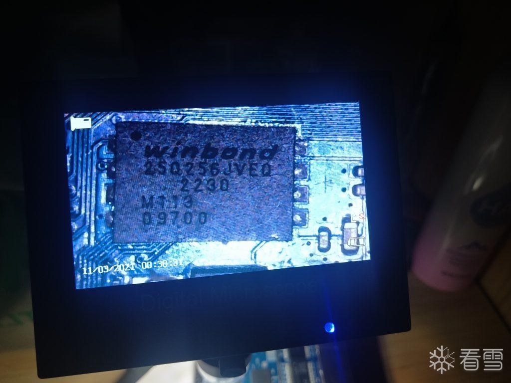

然后通过读板子上的丝印也能获取flash型号为w25q256jveq:
发现这俩居然还不一样,询问主办方说以丝印为准

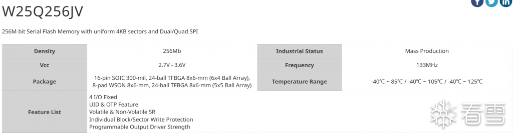

查阅官方手册可以获取flash的信息,包括flash容量大小:

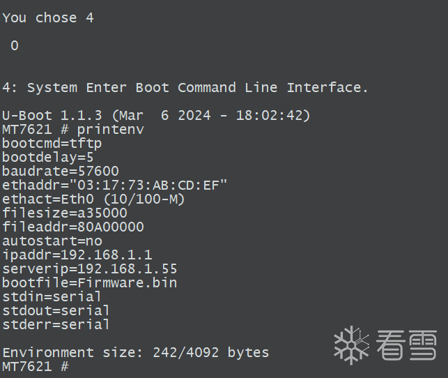

在板子重启的时候按4进入uboot shell,并进行printenv查看boot时候的一些参数
其中就有波特率的信息,为57600

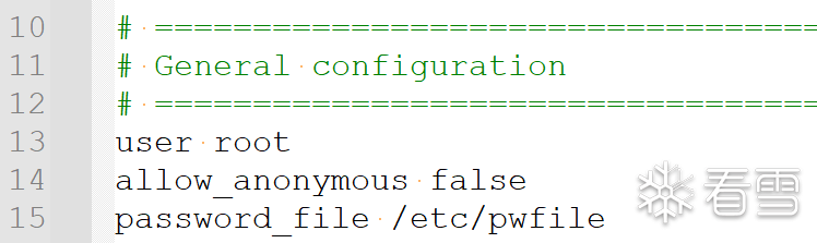

在/etc/mosquitto.conf文件中找到的mqtt的密码文件/etc/pwfile
其中的内容为:
(ps:这里的内容是赛后对板子上运行的固件dump下来的内容,并非主办方一开始提供的firmware.bin里的内容)
询问misc佬ymnh得知这个是经过sha-512然后base64加盐编码后的内容,密码是7位数字的话写过个爆破脚本就很轻易的能得出答案了

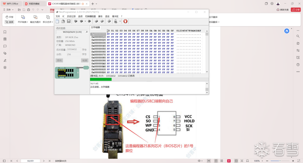

通过放大镜可以看出这是wson8的flash,可以通过wson8的芯片夹和ch341编程器进行固件提取

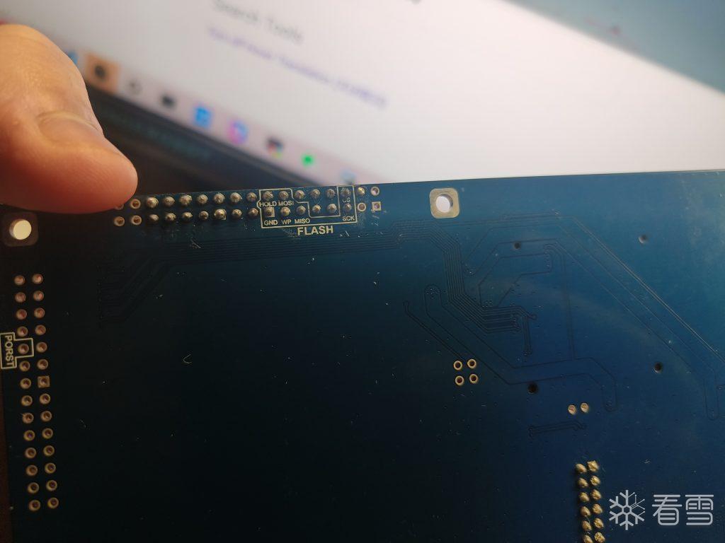

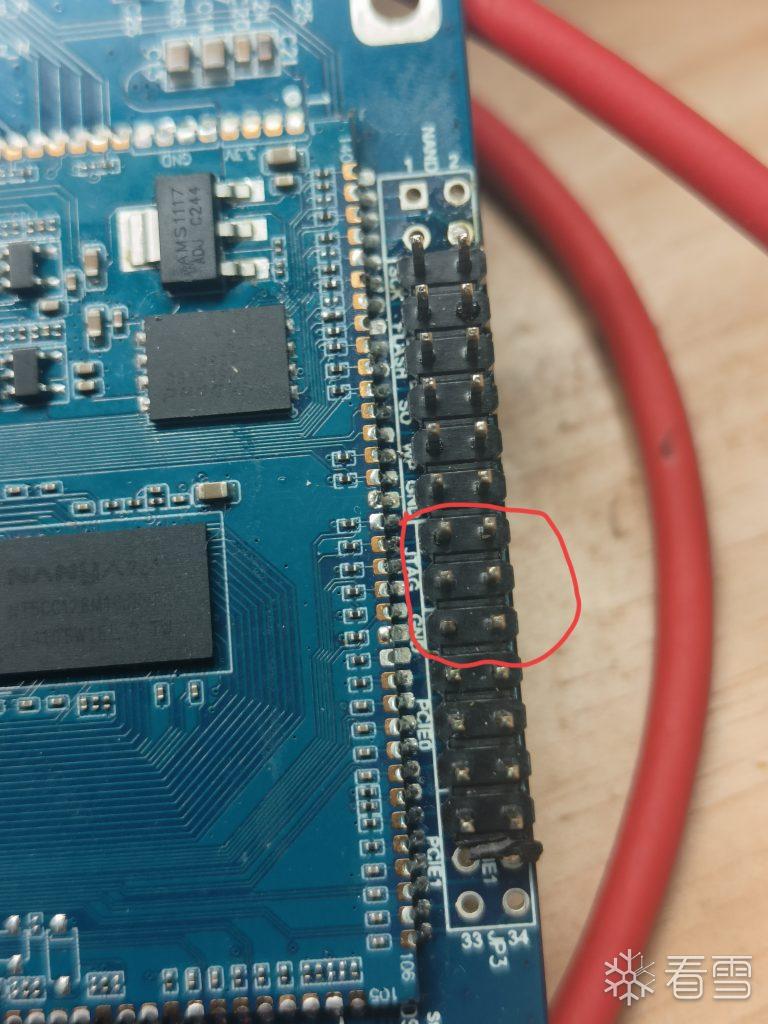

板子上也有和flash有关的引脚以及3v3的测试点,也可以飞八根线出来连到ch341编程器或者树莓派上进行固件提取:
但无论哪种方式提出来的固件用binwalk解压貌似不太完整。。。赛后和天枢的badmonkey师傅交流也说提出的固件不太完整,很疑惑不知道为什么,用我的树莓派4b甚至只能读到芯片型号但提不出固件

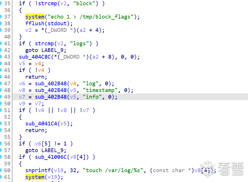

通过和github上的源码进行比对,发现mosquitto的逆向代码和源码差不大多,但mosquitto_sub不太一样,而且它指定了"block"和"logs"这两个topic,感觉就是出题人自己实现的一个进程
通过ida逆向可以找到和这两个topic相关的伪代码:
可以看出发送消息的JSON格式为:

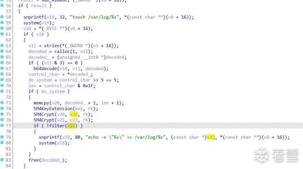

而且如果往"logs"这个topic进行publish操作,就会调用system在"/var/log"目录生成和给定的时间戳相关的文件,看上去可以通过构造特殊的时间戳进行命令注入

再看后面和info相关的处理:
可以发现info被进行了两轮操作变成info2,然后对info2有一个检验,通过后info2就被当作参数传入snprintf并最终被命令执行。如果最终的info2是'"\n/bin/sh\n'这种类型的字符串的话,就能实现命令注入

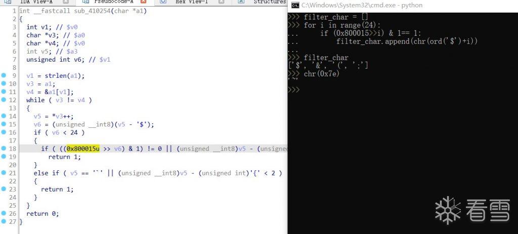

filter的过滤:
但没有过滤"\n",还是有被注入的可能
倒推一下,输入的info应该是如'"\n/bin/sh\n'这样的字符串先进行sm4加密然后进行base64编码后的过程
值得注意的是,info1也就是输入info的base64解码结果的第一个byte位是控制位ctrl,为了使得ctrl满足要求且后面的memcpy能复制尽可能长的内容,ctrl应该为0xBF
所以构造的info应该是注入字符串进行sm4加密,然后头部加上0xbf再做base64编码后的内容

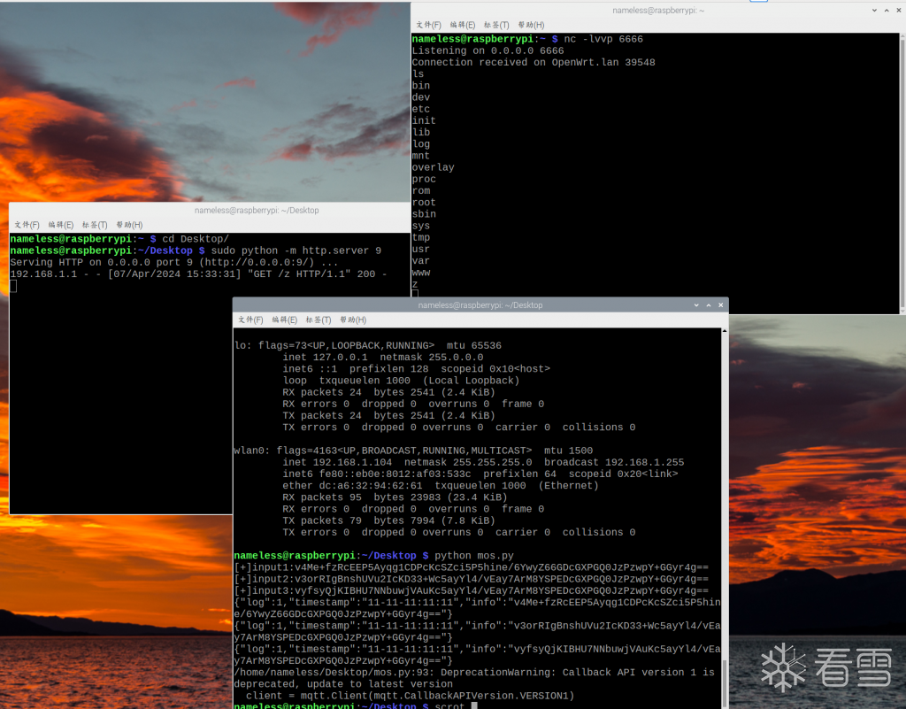

这里我选择的是通过wget获取msf生成的反弹到宿主6666端口的可执行文件,然后chmod +x后执行的RCE方法,实际测试注入的字符串长度上限为0x20,所以选择了下面三个命令:
RCE脚本:
RCE效果:

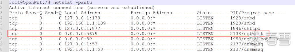

rce后可以登陆上去执行"netstat -pantu"查看端口和对应的进程:
可以看出5679是network这两个进程
