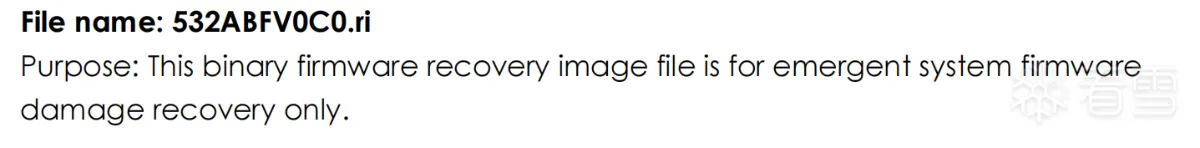

因为文件 530ABFV0C0.binZIP 格式的固件映像受密码保护,也没有找到有关 Zyxel 使用密码的信息,但是固件一起的PDF文章中有一段对 530ABFV0C0.ri 的描述如下:
530ABFV0C0.ri作用描述
大致翻译为 .ri文件是一个二进制固件恢复映像文件,仅在系统固件损坏紧急情况下使用。如果正常的固件升级文件(.bin)不能使用,且系统无法启动,这个文件可以用于尝试恢复固件至可用状态。 由于 .ri 文件通常用于恢复损坏的固件,它可能包含完整的系统映像,所以尝试分析 .ri 文件。

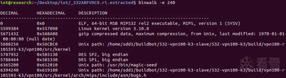

240.7z240 文件的压缩包,所以继续提取 240 文件。
binwalk提权240文件

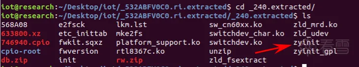

可以在提取到的 _240.extracted 文件夹下看到 zyinit 二进制文件,linux 常规的初始化启动进程就是init,所以将焦点放在了zyinit
240文件提取内容

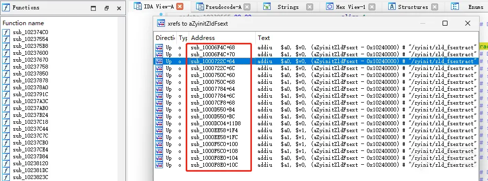

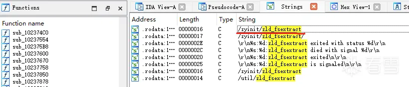

参考文章中提到分析 zyinit 发现它启动了其他外部程序,特别是 zld_fsextract 程序( zld_fsextract 应该是固件的解密程序)。
分析一下 zyinit 如何启动 zld_fsextract 。搜索关键字 zld_fsextract 再进行交叉引用。
一个一个看看,sub_1000722C+64 地址内容如下

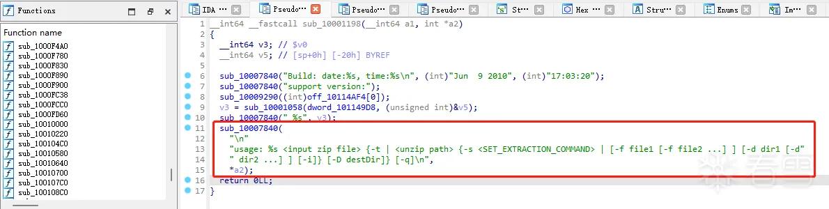

这段函数实现了调用 ./zld_fsextract 程序,并对解压和处理固件进行操作。这样的话是不是可以直接运行 zld_fsextract 程序进行固件解密,再分析一下 zld_fsextract 程序。
zld_fsextract 程序用法如下

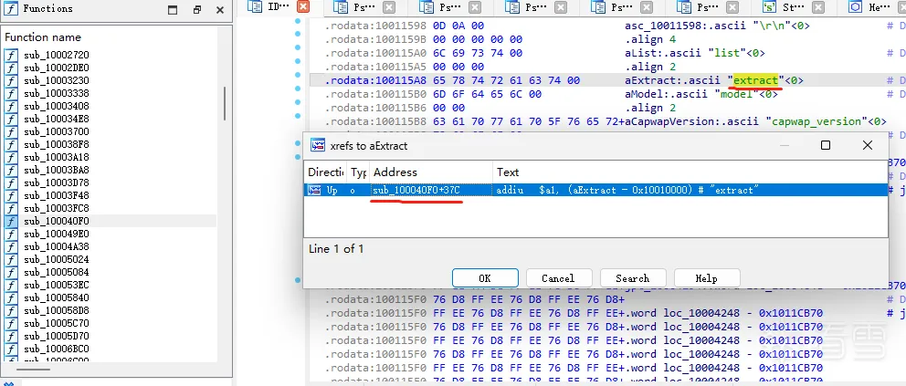

再通过搜索关键字 extract 并交叉引用看看 -s 接收的参数都实现什么功能。
extractlistmodel 等选项对应着命令行工具的不同操作模式,应该用于处理某种文件(例如 ZIP 文件)或配置。(例如extract为提取模式,list为列表模式)。

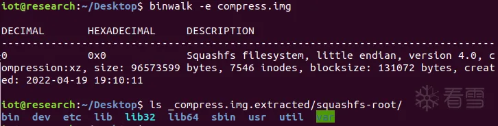

这时会在 /rw/ 路径下生成 compress.img ,将这个文件传输到宿主机使用 binwalk 提取即可得到 squashfs-root 文件系统。
这里是宿主机提取 compress.img 得到 squashfs-root 截图。
镜像中提取出文件系统
