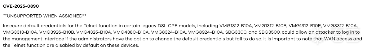

CVE-2025-0890 涉及以上设备存在默认凭证,攻击者可能利用这些弱凭据直接登录设备管理界面。CVE-2024-40891 是一个需要认证的命令注入漏洞,攻击者可以通过 Telnet 在受影响设备上执行操作系统命令。两个漏洞的结合使得攻击者可以先通过 CVE-2025-0890 使用默认凭证登录设备,然后利用 CVE-2024-40891 实现任意命令注入,最终完全控制目标设备。
漏洞描述:Telnet 功能存在默认凭证不安全的问题。如果管理员没有更改默认凭证,攻击者可能会利用这些默认凭证登录管理界面。需要注意的是,默认情况下已禁用 WAN 访问和 Telnet 功能。

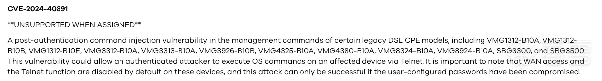

漏洞描述:存在身份验证后命令注入漏洞。该漏洞可能允许经过身份验证的攻击者通过 Telnet 在受影响的设备上执行操作系统命令。需要注意的是,默认情况下已禁用 WAN 访问和 Telnet 功能。

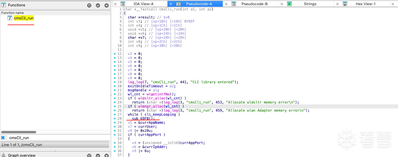

通过验证后 cmsCli_run 会启动一个命令行交互环境,函数被定义在 lib/libcms_cli.so
cmsCli_run 会启动命令行交互环境后,通过不断调用 sub_69F0 处理用户的输入和命令执行。

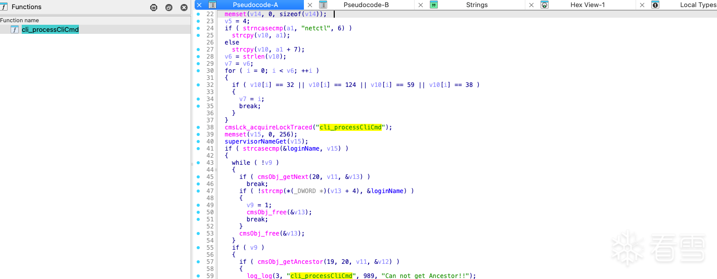

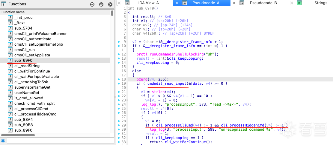

sub_69F0 通过 cmdedit_read_input 获取用户输入,再通过 cli_processCliCmdcli_processHiddenCmd 分别处理常规命令和隐藏命令。cli_processHiddenCmd 可能需要管理员权限才能调用,先看 cli_processCliCmd

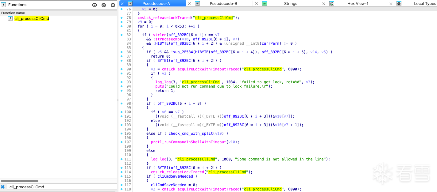

首先提取命令名称,当遇到空格、管道符、分号或者逻辑运算符是认为命令名称结束。接着获取用户权限,supervisorNameGet 判断是否为超级用户,如果不是超级用户则遍历配置查看当前用户权限。命令存储在 off_892BC 中,遍历匹配命令。
执行命令的逻辑为,如果命令有对应的处理函数 off_892BC[6 * i + 3] ,调用处理函数执行命令。如果没有处理函数,但包含分隔符(如 |;),则会调用 prctl_runCommandInShellWithTimeoutShell 中运行命令。这个地方就是触发命令注入漏洞的关键了,所以现在要做的就是判断 check_cmd_with_split 和寻找哪个命令没有处理函数。

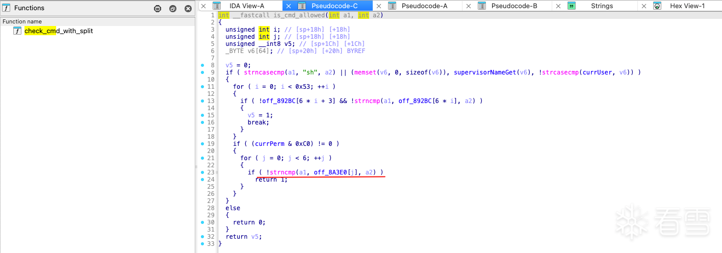

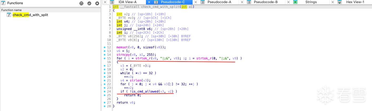

check_cmd_with_split 首先调用 strtok_r 按照分隔符 |;& 将命令字符串分割成多个子命令。再通过 is_cmd_allowed 检查是否运行被执行。
is_cmd_allowed 会先判断是否为特殊命令 sh ,如果是 sh 进一步判断是否为超级用户(这个地方应该是给超级用户留的后门)。
接着会再次判断权限,然后遍历另一个命令表 off_8A3E0 检查当前子命令是否在其中。

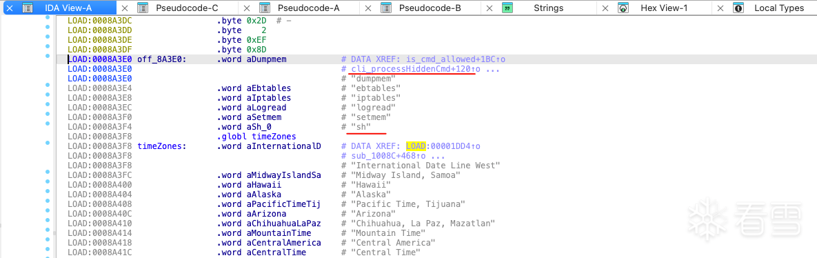

结果发现命令表 off_8A3E0 中包含隐藏命令 sh

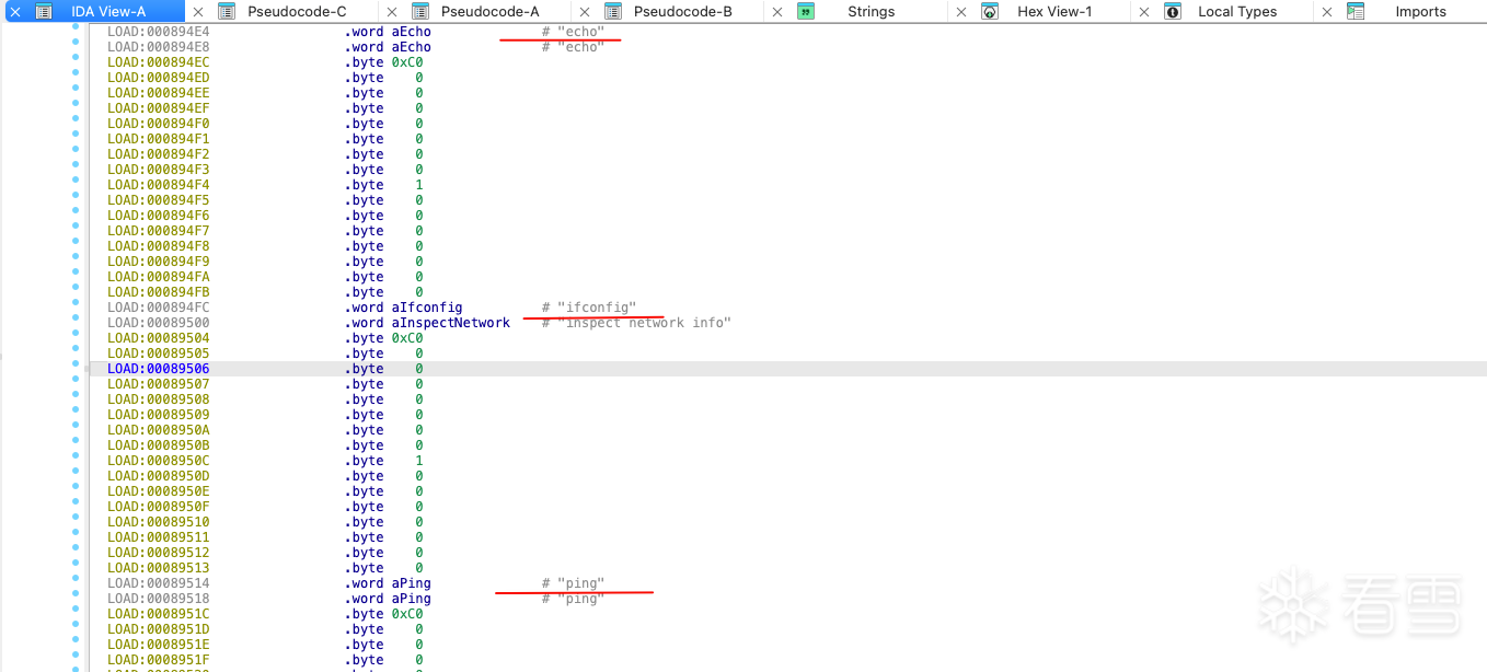

那么下一步只要在 off_892BC 找到没有处理函数的命令,即可触发命令注入。
命令表 off_892Bc 中,类似 help logout 会直接调用对应的处理函数(如 sub_F31Csub_E9B8 ),但是 ping ifconfig ps 等没有处理函数,因此会调用 prctl_runCommandInShellWithTimeout 执行命令。

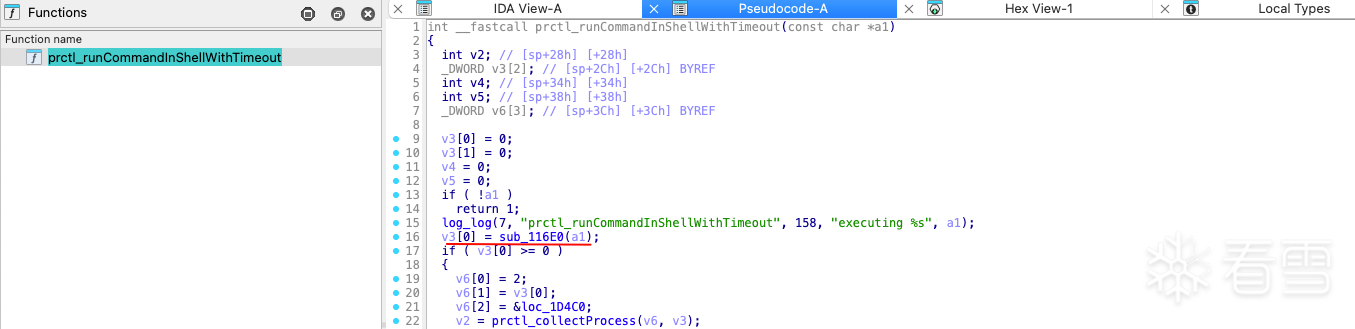

prctl_runCommandInShellWithTimeout 被定义在 libcms_util.so
prctl_runCommandInShellWithTimeout 再调用 sub_116E0 执行命令。
sub_116E0 通过 forkexecv 在子进程中执行用户提供的命令。

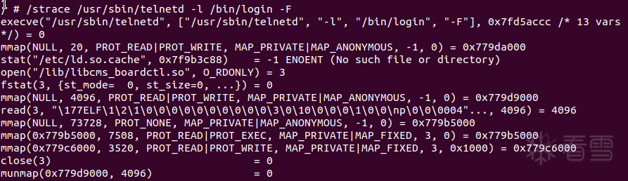

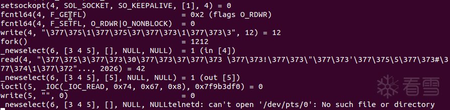

分析过程中用 QEMU 模拟环境,telnet 服务有问题导致一直是未授权访问,具体情况如下。
先找到相关文件 telnetd
/usr/sbin/telnetd 能成功启动 Telnet 服务,但是存在认证问题导致未授权访问且没有权限。
strace 看了一下存在子进程无法打开 /dev/pts/0 和配置文件缺失问题(无法启动 IPv6 支持)。
后续也尝试运行 /bin/telnetd ,同样存在内核无法启动 IPv6 问题,因为整体不影响漏洞分析,所以没有深入研究。
QEMU 模拟固件不是真实环境导致会存在一些问题,所以重心放在了漏洞分析部分。
