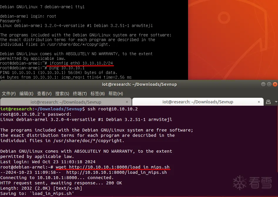

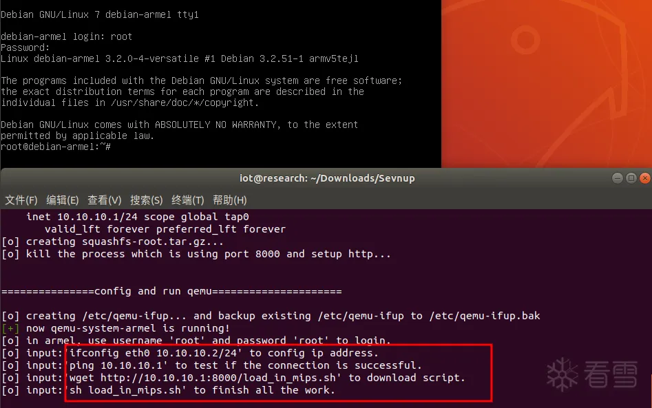

固件仿真可以尝试一下 Sevnup[5] (根据文件系统信息自动下载相关的内核文件、配置ip地址、打包上传文件系统等,懒狗福音了属于是)。
只需要在 qemu 里运行框中四条命令就行(qemu 里不能复制粘贴有些麻烦所以我运行完 ifconfig 后使用 ssh 连上去)。
执行完四条命令后直接进入 shell 并修改权限。

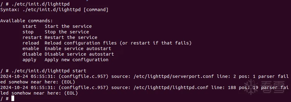

前文已经提到过 web 服务是 lighttpd,尝试运行 /etc/init.d/httpd,报错。

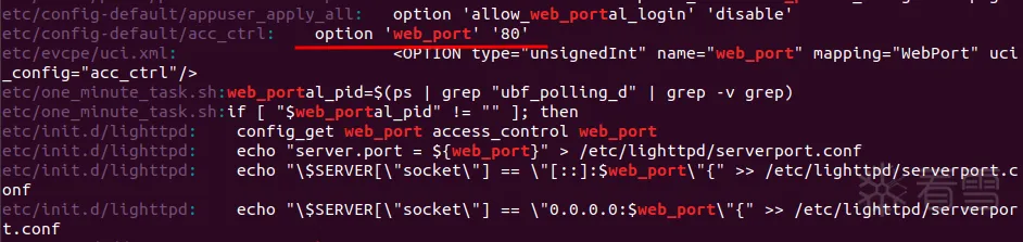

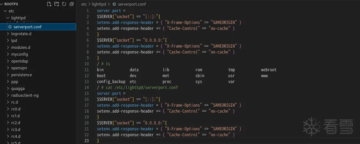

看看 /etc/init.d/lighttpd/etc/lighttpd/serverport.conflighttpd 如何解析 serverport.conf
可以看到 lighttpd 会根据当前 web_Port 变量的值(http 服务器端口) 向 serverport.conf 写入内容,配置 lighttpd 服务器的监听端口,看来并没有获取到 web_port 的值。
grep -r "web_port" 匹配关键字发现端口应该是 80
/etc/init.d/lighttpdweb_Port 改成 80 成功启动。

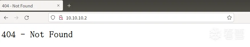

访问却出现 404

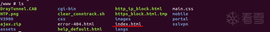

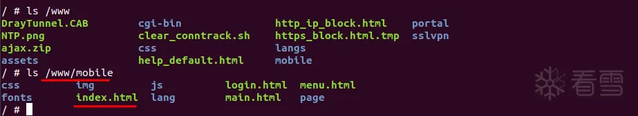

继续看看 /www 目录下都有什么文件,发现 /www/mobile 目录下存在 idnex.html 。并且访问 ip/mobile 即可访问到 /www/mobile/index.html

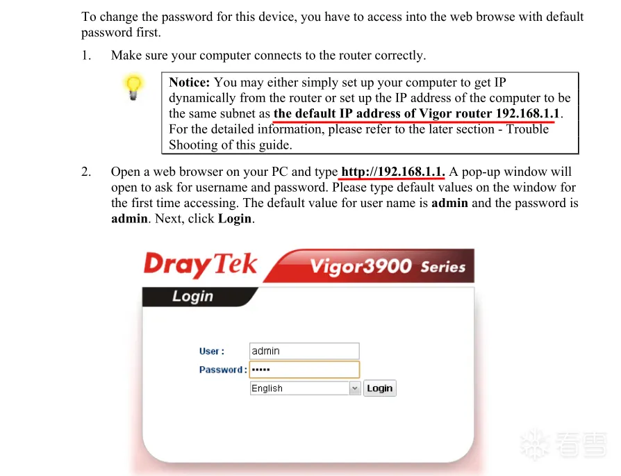

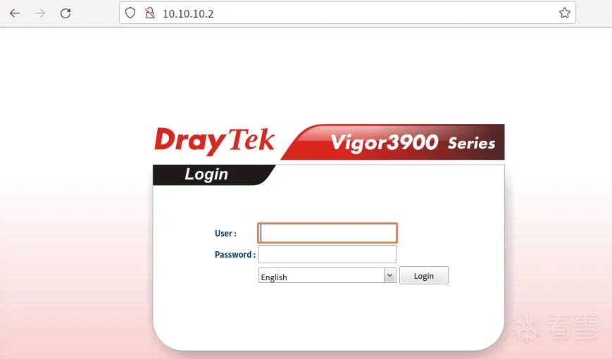

用户手册上说默认后台地址就是 192.168.1.1 (我仿真的环境是 10.10.10.2) 而不是 /www/mobile 目录下,所以 /www 目录下应该同样存在 idnex.html 文件。并且从用户手册得知默认账户密码 admin/admin
发现 /www/ajax.zip 包含 index.htmlunzip 解压得到 index.html 并成功访问。

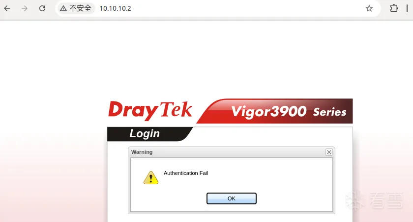

接下来你就会发现,哈哈登陆又失败啦,因为是后台洞所以必须拿到 cookie ,抓包看看怎么个事。

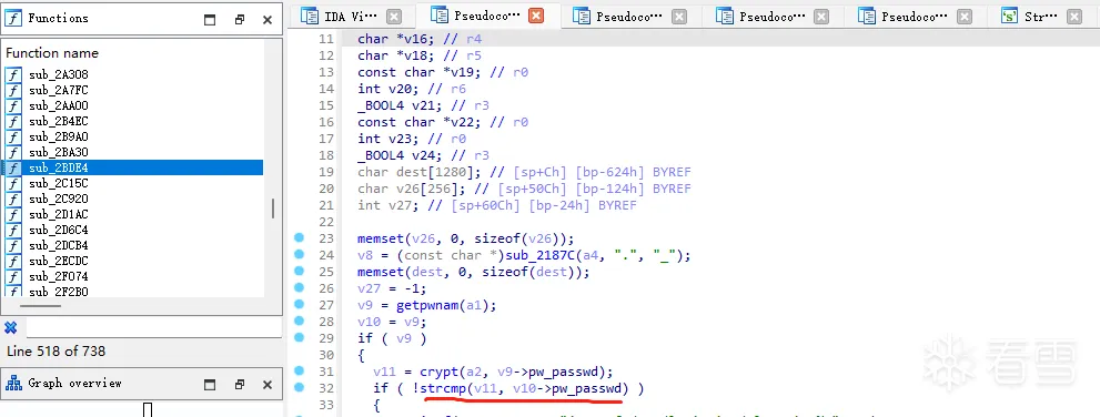

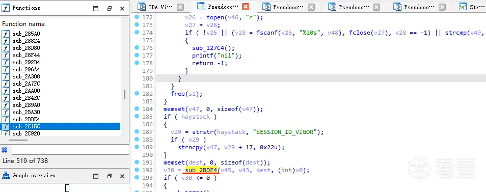

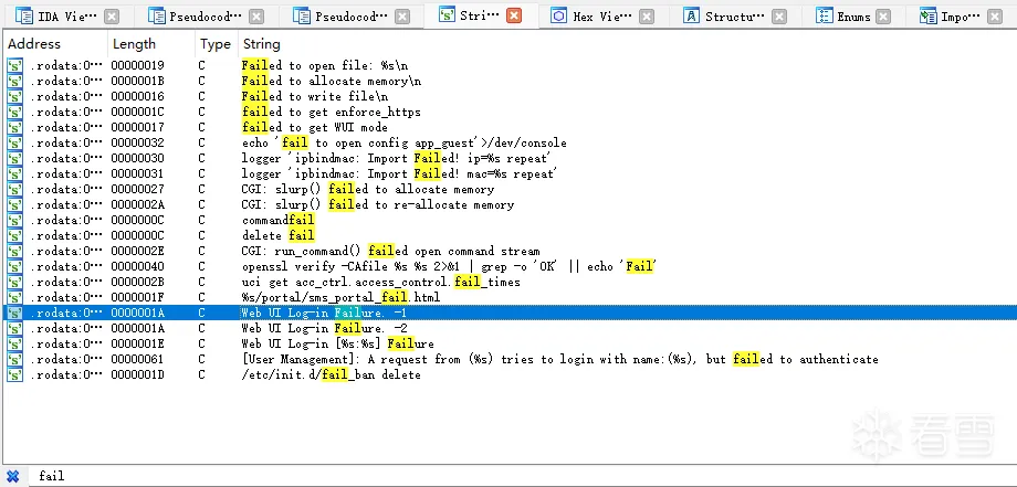

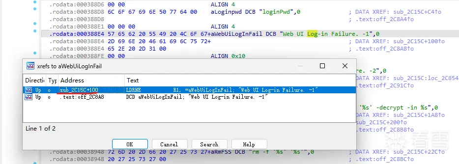

登陆认证请求的 /www/cgi-bin/mainfunction.cgi 文件,拖进 ida 搜索关键字 fail(第一时间想的 patch 掉得了)。
Web UI Log-in Failure 应该就是这,交叉引用看看。
分析代码可知 sub_2BDE4 接收了用户名、密码、远程 IP 并返回登录状态 v30
进行跟进 sub_2C15C ,程序会将用户输入密码与系统中存储的密码进行匹配。

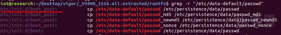

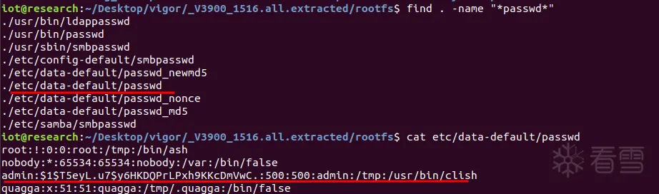

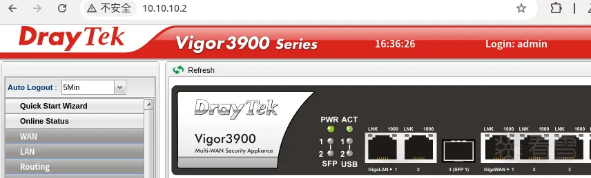

所以继续回到 shell,搜索 passwd 相关文件,find . -name "*passwd*"
系统中存了密码但是认证还是失败,证明可能有脚本操作 /etc/data-default/passwd,继续搜索关键字 grep -r /etc/data-default/passwd
运行 /etc/data-default/passwd 后成功登陆。
成了,可以复现漏洞了。

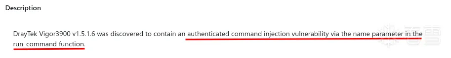

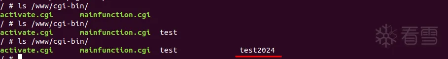

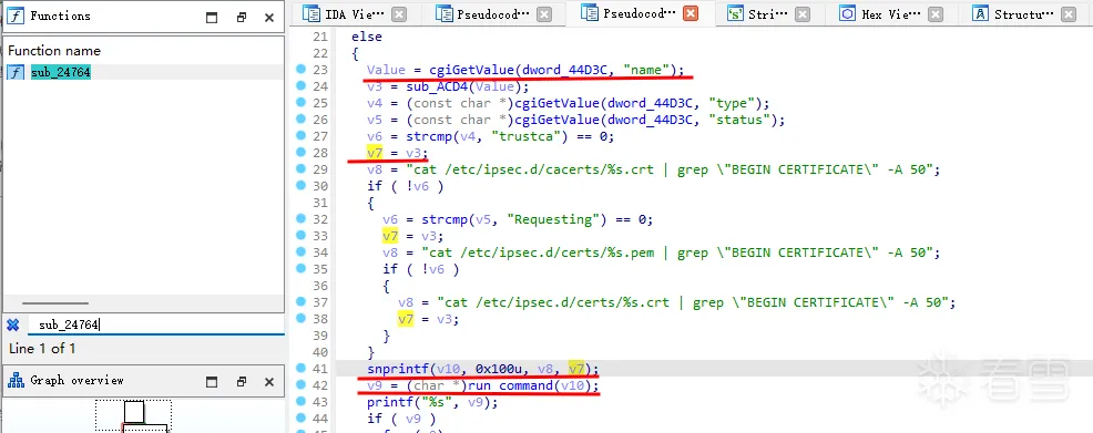

情报描述 name 参数通过 run_command 函数导致命令注入,我的 ida 并没有成功将 sub_21F28 识别为 run_command,我这里手动改了一下。
先来看看 run_commandrun_command 接收输入为 a1,代表一个字符串。并没有对 a1 进行任何的输入验证即调用 popen 执行。
漏洞触发在 sub_24764
函数 cgiGetValue(dword_44D3c,"name") cgiGetValue(dword_44D3C, "type") 从请求中获取参数 name typename 被传递给了 sub_ACD4 函数,返回值 v3 被作为证书文件的名字使用。因为 name 值用户可控且没有任何过滤,导致可能插入恶意系统命令。对type 进行验证,只有符合预期合法值才可通过。

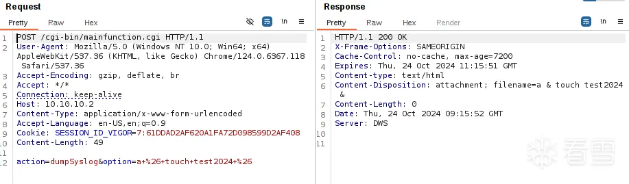

漏洞复现

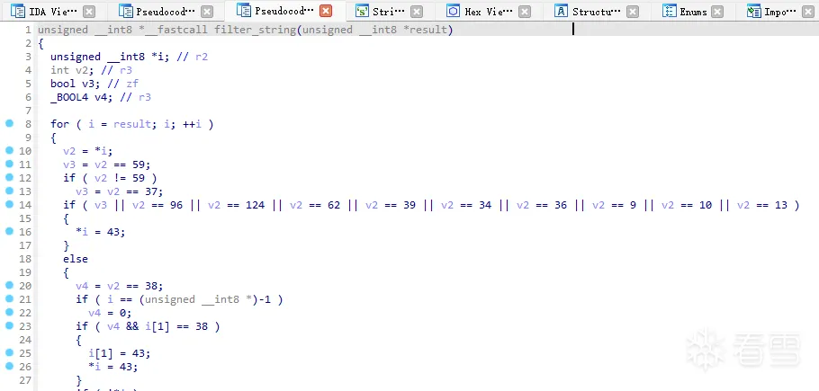

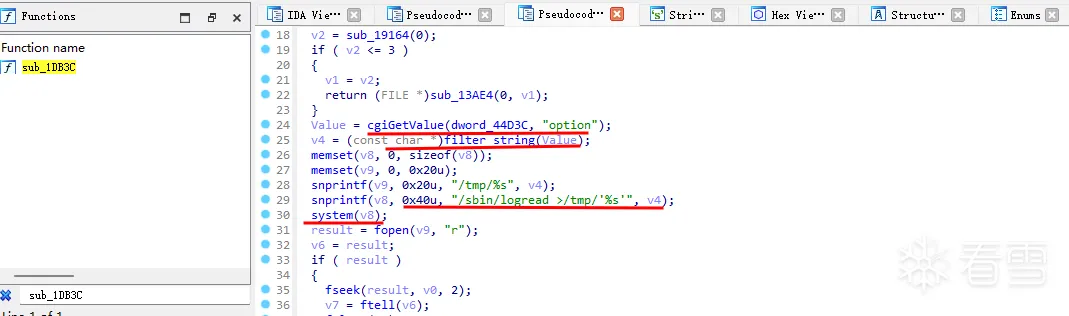

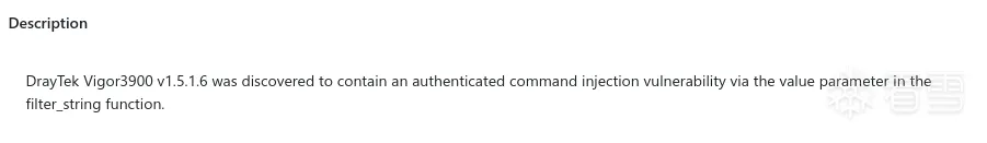

情报描述 option 参数通过filter_string 函数进行过滤,因为 filter_string 过滤不当并传入 system 导致命令注入,我的 ida 又没有成功将 sub_ACD4 识别为 filter_string,我这里手动改了一下。
先看看 filter_stringfilter_string 作用是将特定字符(; % | > ' " $ \t \n \r )替换为 + ,也会将 && 替换为 + 。但是并不会处理单独一个 &
漏洞触发在 sub_1DB3C
函数 cgiGetValue(dword_44D3C, "option") 从请求中获取参数,虽然 option 参数会先通过 filter_string 进行除了,但是前文已经提到黑名单中并不包含 & ,仍存在绕过可能,导致插入恶意系统命令。
